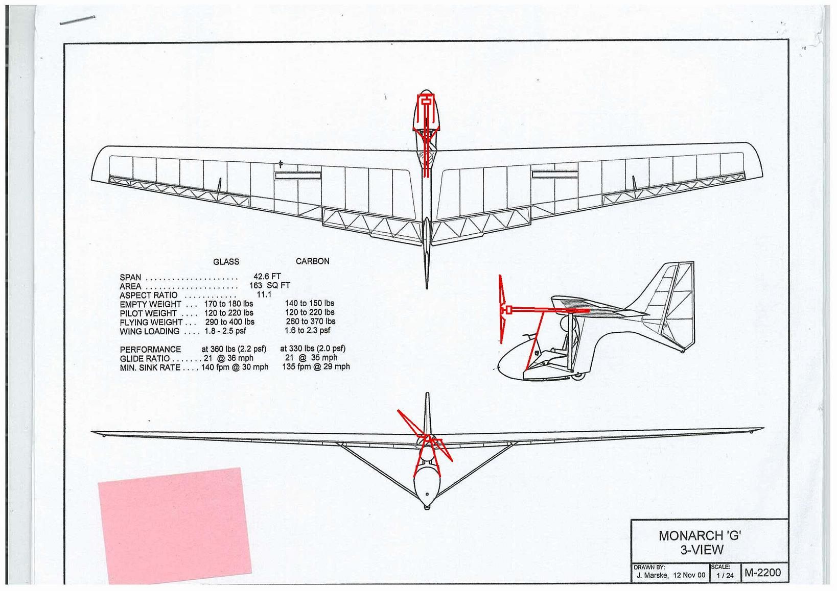

Получил чертежи Монарха, испытал конкретный культурный шок!
Не столько от того, что все размеры в дюймах, сколько от того, что номеров листов нет. Отсутствут как класс! Какой из них номер 7, я даже догадаться не могу.

с чертежами разобрался.
номер указан в формате  М-22ХХ. Чертеж М-2207 в формате А4. Возможно ты его нечаянно потерял.
На чертеже М-2207 показано как собирать нервюру.
у Монарха G  она сделана из рифлёной стеклопластиковой (rib stocks is made of 1  Lam of 7725 glass fabric laid at 45 degree) панели, которая вырезается по профилю и обрамляется верхней и нижней полками из сосновой рейки с долевым пазом по всей длине полки. Если интересно, завтра пришлю скан этого листа. Для этого мне нужен твой адрес почты.

предлагаю рассмотреть такую схему моторизации Монарха.
Электромотор со складывающимся винтом выносится вперёд на выносной штанге, укреплённой на верху фюзеляжа, для повышения жёсткости она укреплена двумя боковыми подкосами.
Качества планера достаточно чтоб на моторе 10квт за 7-10 минут набрать высоту 700 метров.
При желании сэкономить электричество на старте его можно стрельнуть резиновым амортизатором.

не хочется связываться с ДВС. он относительно тяжёлый, сильно сместит центр тяжести. Электромотор легче, да и его воздействие на положение ЦТ можно легко скомпенсировать батареей.
Кроме того, диаметр эл.мотора меньше,  это позволит упростить узел складывания. Лопасти просто складываются под воздействием пружины в любом положении винта. А если ДВС ставить, придётся делать механизм ориентирования до положения, позволяющего сложить пропеллер.
Интересная идея, может очень даже хорошо получиться. И главное - переделки минимальны.
Спасибо за комплимент.
Нужно только найти тихоходный электромотор мощьностью 8-10 кватт с частотой оборотов 2200 - 2600 об в минуту, чтоб с редуктором не заоморачиваться. Что-то не могу найти такие. самые ближайшие - от электромотороллеров, но их мощьность не бывает более 2500 ватт. Хотя это в наземном  режиме. Для авиационного применения можно попытатся увеличить напругу раза в два-три. С хорошой обдувкой выдержит минут 7-10. потом остынет.
