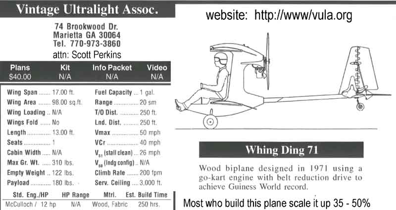

Вот на соседнем фоуме у авиамастера есть аппаратики без недостатков "коршуна", ну и с неменьшими планерными качествами :IMHO(раз уж вы признались что таковых почти нет) самодельщики их наштамповали много 🙂
    34,3 КБ · Просмотры: 822

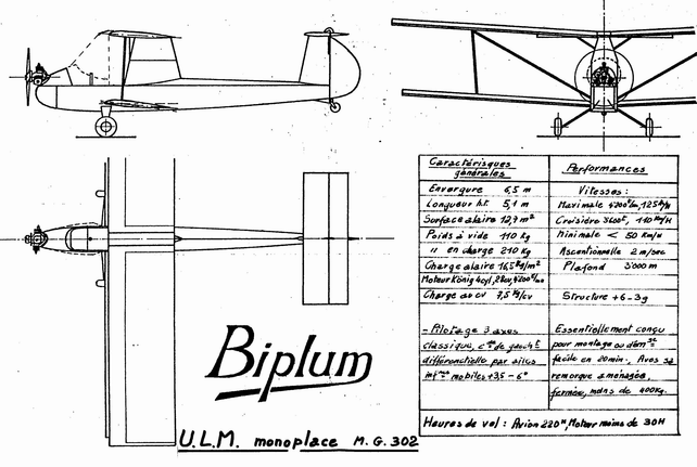

И ещё один из подобных. Я к тому что ненадо выходить из тупиковой темы, надо не теряя сил и пр. идти в нормальную. Прочитав что написано выше пришел к выводу: лучше делать нормально планирующие самолеты, чем геморойные мотопланеры, на которых взлететь то спокойно нельзя, и еще называют их учебными. Уверен, что те кто на "Коршуне" все таки выучился летать, прирожденные летуны 🙂,
кроме шуток.
    95,5 КБ · Просмотры: 921
