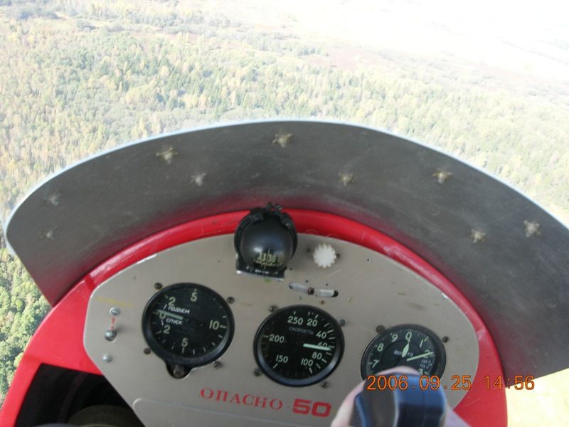

  Из истории. На всех  исторических слётах СЛА «Коршун» всегда получал только превосходные оценки лётчиков-испытателей. На последнем, Черниговском слёте, «Коршун» занял первое место среди одноместных учебных аппаратов. Тогда же был выдан первый сертификат.
фотка
    65,7 КБ · Просмотры: 397

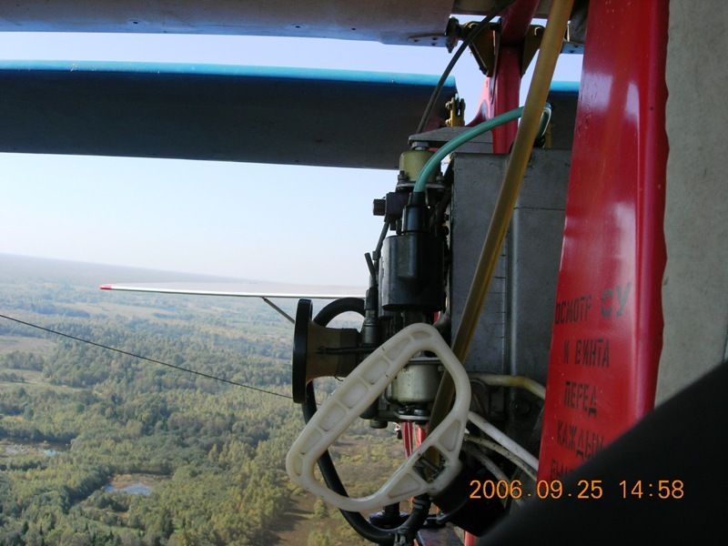

Фото сделано 12-летним пацаном. ; ;D
    61,8 КБ · Просмотры: 400
