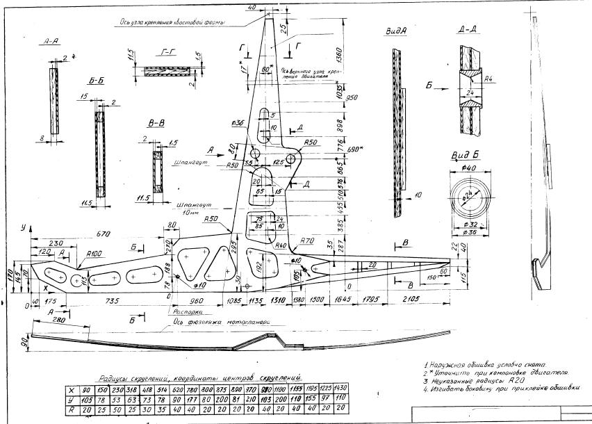

Начал постройку Коршуна.
Вчера задал Валерию Алексеевичу вопрос по конструкции пилона.
Вот его ответ:
Мотогондолу мы называли пилоном, ну а правильнее - НЧФ, т.е. носовая часть фюзеляжа. Первоначальный вариант был настолько далёк от совершенства, что от него просто отказались. Практически это была брошка. Из одного листа фанеры 8 мм. выкраиваются валетом левая и правая щека пилона. Их грубо вырезают и сбивают гвоздями, и дальше обрабатывают совместно - чтобы одинаковые были.  Хвостики наращивают из сосны и приклеивают на ус. Потом всё это шлифуется в плоскость и наклеивают листы фанеры 2 и 1,5 мм с обоих сторон, зашивая при этом и рейки. Тонкая фанера кроится так же, как и толстая, т.е. на НЧФ уходит по одному листу фанеры 8, 2 и 1,5 мм.  Совместно надо просверлить отверстие под ось колеса. На эти места я наклеивал сектора из фанеры 8 мм, радиус сектора - 170 мм, причём 8 мм было только по оси колеса, а к дуге окружности сектора были соструганы до 4 мм. Клеились сектора с внутренней стороны НЧФ на щёки и были усилением оси шасси и местом формирования ниши шасси. Здесь много творчества, прочертить пилон полностью в натуральный размер просто необходимо. Пилон был цельнодеревянный, без всякой дюрали, но творчество не запрещено. А что вы имеете ввиду под верхней стенкой? Шпангоутов в пилоне не было, кроме места крепления моторамы.
    Сборка пилона идёт от колеса, поэтому важно вклеить дюралевые втулки оси колеса в обе щеки, ну и я их ещё на потайные болты ставил. Эти втулки немного разные по длине, чтобы сосок колеса не царапал стенку - т.е. прочертить надо это сечение. Колесо - авиационный дутик 300х125. Давайте на форуме переписываться - так интересней.
    Всяческих Вам успехов.!
Я вобщем так и сделал под верхней стенкой я имел в виду это (рис.1)
И по тексту не понял делали ли вы облегчающие окна в фанере 8 мм.
dombrov
   Вертикальная стойка обшивалась фанерой 3 мм спереди и сзади. Когда пилон готов будет, надо всё дерево полностью олбклеить одним слоем стеклоткани 0,25 мм, зашпатлевать и покрасить. Чтобы маслом не пропитывался и от влаги не гнил.
Придумать бы ещё такие свистки, чтобы в полёте вентилировалась внутренняя полость...
dombrov
   Начните сборку половин с установки колеса на оси, которая вам выставит половины друг относительно друга. Затем надо установить стенку ниши шасси и зашить вертикальную стойку пилона до моторамы. А уж потом - стянуть верёвкой концы пилона и зашивать дальше.

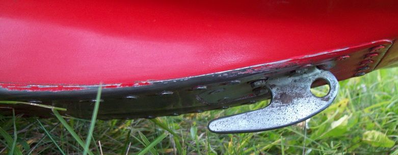

А чем пилон зашивается по низу, и зашивается ли вообще?
Нужно ли дополнительно подклеивать рейку в которую будут вкручиваться шурупы крепления металлической накладки
К чему прикручен крючок?
dombrov
   Ответы на все вопросы легко получить, если взять чертёжную доску, прикрепить на неё лист миллиметровки и хорошенько всё прорисовать в натуральный размер и в разных сечениях. Тут и придумается, как крепить крючок, а я уже не помню. Чертёж гдето лежит, но долезть до него не хватает времени и сил. Кроме того Коршун закладывался, как самолёт для первоначального проектирования, и мой экземпляр ничего общего с Харьковским не имеет. Что-то я не знал, как они сделали/ там чертежей практически не было/ а с чем-то был не согласен и делал по-своему.  Сплошное творчество!!!  Ну а днище пилона встречается с камнями и там надо фанера потолще, миллиметров 5, кажется.  Ещё я сделал в носовой части в районе крюка накладку из нержавейки, алюминивая быстро стёрлась.  Крюк крепится на 6 потайных болтах диаметром 6 мм, а изнутри лыжи усилено фанерой и есть какая-то металлическая накладка с анкерными гайками крепления крюка.
