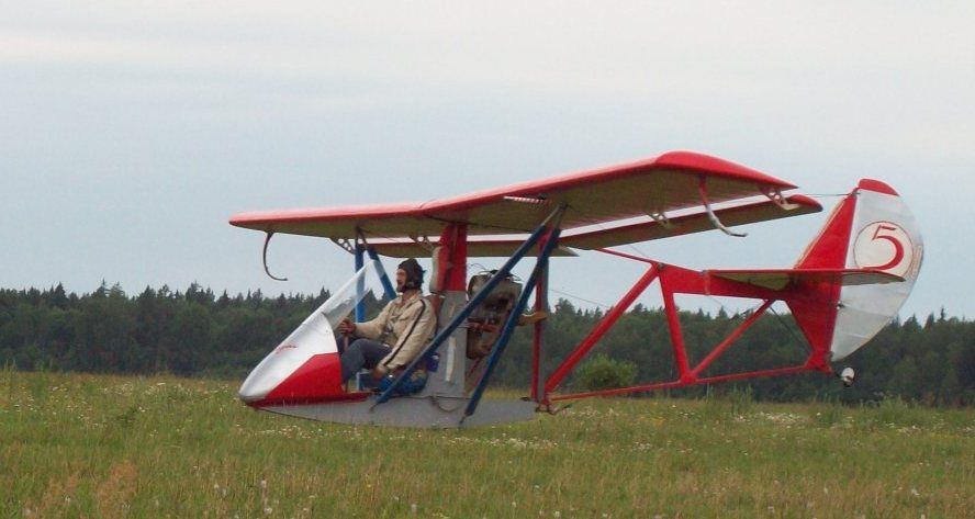

   Это я прихожу из полёта, а я люблю это делать с выключенным двигателем, так интереснее, но только на мотопланере.
ded
Украина
Валерий Алексеевич, не обижайте. Вы научили нас тоже это делать. Помню Ваши скрещенные руки :D
Наиль, дейтвительно, Вы правы, спасибо. Это момент касания. Я было усомнился, посчитав, что в солнечный день при хорошей экспокоррекции винт отпечатается на матрице не смазанным. Но сделал проверку:
Взлетный режим – 5500  1/мин; экспокоррекция – 1/3000 с;
Тогда винт пройдет  5500/60/3000 Х 360 = 11 град., т.е. смазанность на матрице будет заметна.
Второе подтверждение :
РУД в вертикальном положении;  рука снята с РУД, что запрещал делать Домбров  при работающем двигателе, но разрешал только выключить этой же рукой зажигание.
Рука тоже несколько смазана, т.е. она возвращается от тумблера «выкл.»
Но вот думаю, что с рулем высоты и РУС ?  При разгоне(во второй фазе)  и при касании будут в этом же положении.  Флапероны убирают правый крен.
Все остальное не удивляет, поскольку посадка на «Коршуне» с выкл. двигателем – штатная, если очевидно, что уход на второй круг не потребуется.
Как же я мог так опростоволоситься! Тогда назову фото так: «Наш Учитель возвращается из полета».
Да, уточню, это "Беркут".
Если кто-то еще что-то подскажет, буду признателен.
dombrov
    Фотка красивая. Благодаря dedу мы имеем уникальное собрание фотоснимков Ватулинских сборов. Слава фотолюбителям!!!
