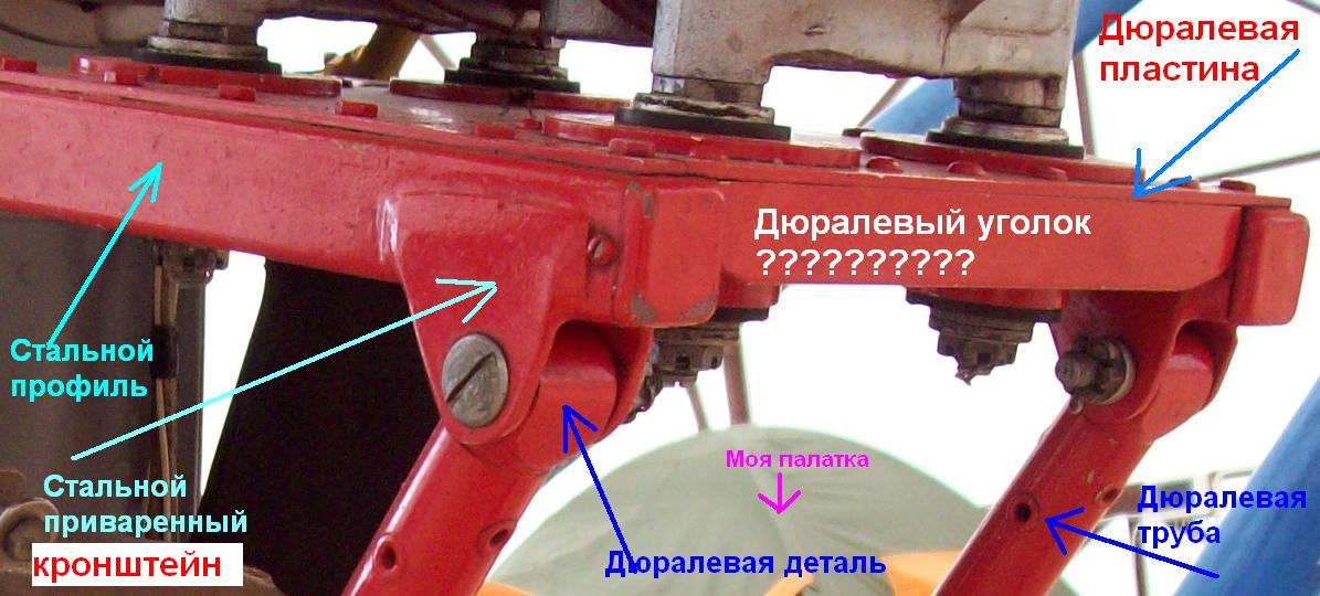

Впоросик по мотораме, что стояла на Беркуте. Может не совсем корректно к Коршуну, но они же родные братья. :)
Вот разукрасил фрагмент фотки. Пытался разобраться из чего она была собранна. Обычно  делают проще, к примеру на дельтах - дюралевая плита  миллиметров в 10, на 4 болтах к паре труб.
Тут же в принципе схема схожая, но толстая  плита замененена на тонкую, усиленную чем то. Сдается это уголок, но могу ошибаться. Далее эта основа крепится горстью болтов к тем же продольным металлическим профилям.
Они же имеют подкосы. Если я правильно догадываюсь, то это неликвиды :) с авиазавода, адаптированные в дело. По сути можно и более простой сварной подкос из той же стали?
Валерий Алексеевич, поделитесь историей, как сотворялась подобная конструкция, из чего? Почему не просто толстая плита? Зачем на подкосах регулировка?

kvadratov
potoki сказал(а):
Впоросик по мотораме, /////////По сути можно и более простой сварной подкос из той же стали?
Сначала  хочу  сказать  -  что  я  со  всем  трепетом  отношусь  к  истории  и  всем  её  артефактам.  От  броневика  на  котором  выступал  Ленин  -  до  мотопланера  Коршун.  Если  Коршун  будет  стоять  в  музее  -  первый  приведу  сына  на  него  посмотреть.  Однако  -  копировать  его  мотораму  один  к  одному  -  нет  никакого  резона.  Она  явно  изготовлена  из  того  что  было  под  рукой.  Тонкий  лист  -  усиливается  огромными  шайбами....  Регулировочный  болт  на  18  -  продолжается  алюминиевой  трубкой  -  чуть  потолще  лыжной  палки....  Я  сам  часто  делаю  конструкции  -  из  того  -  что  под  верстаком  лежало....  Однако  для  тиражирования  их  -  думаю  нецелесообразно  рекомендовать.  Есть  многократно  повторённая  конструкция  с  дюралевой  плитой  к  которой  жостко  прикручен  мотор  -  плита  стоит  на  амортизаторах  -  ну  и  далее  в  том  же  роде....
http://rbwdelta.narod.ru/krr.html
При  происводстве  новой  мотоустановки  -  нет  смысла  повторять  сборку - сделанную - из  чего  Бог  послал  во  времена  тотального  дифицита.
dombrov
    Данная моторама на Беркуте сварена из стальной квадратной трубы, которая теперь не дифицит. На неё прикрутили пятимеллиметровый лист дюраля и к нему дюралевые обоймы для резиновых аммортизаторов. Подкос моторамы из дюралевой тяги диаметром 24х1,5, что более чем достаточно по прочности, да и запасы этой трубы позволяют использовать её в мелкой серии. Использовать детали от большой авиации для единичных экземпляров не то что можно, а необходимо! Вот если Вы - настоящее КБ и у Вас свой заводище, тогда рисуйте и делайте всё своё, так будет быстрее. Все самолёты, которые я делал, начинались с ящичка готовых изделий от других самолётов, к которым я пририсовывал недостающую часть. Мой первый самолёт, Михаил Ефимов, был пририсован к дутикам 200х80.
