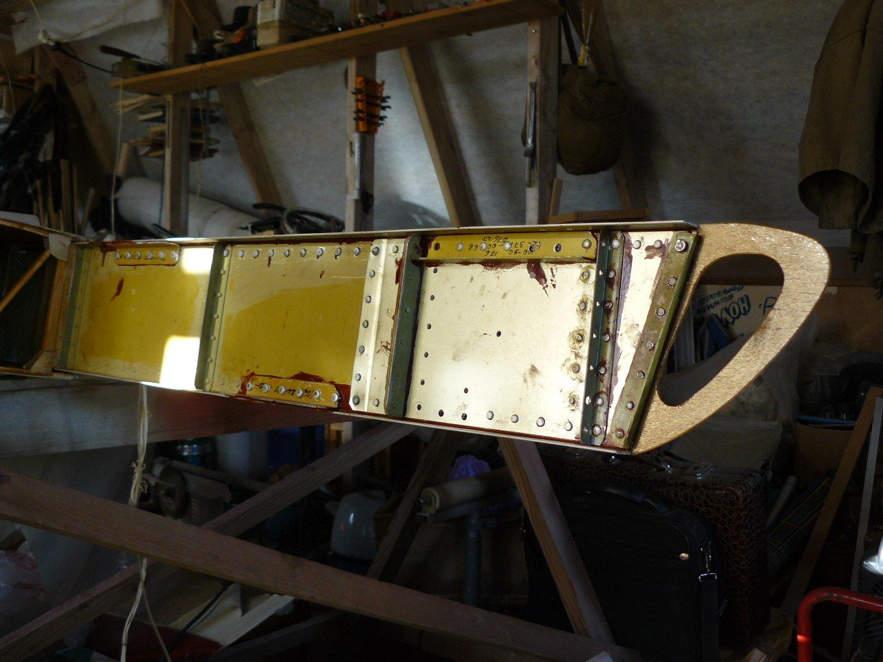

   Вернёмся к нашим баранам. Вставляю фотографию конца лонжерона с приделаным кончиком, ещё без нервюр. Пока понизил емкость фотографии до 200 мб. - время ушло. Теперь упёрся в низкую температуру окружающей среды - лето закончилось. Надо 20 градусов, а у меня на крыше всего 14. В ход пошла буржуйка на дровах и тепловентиляторы для подогрева зоны склеивания. Надо ставить лобовую обшивку...

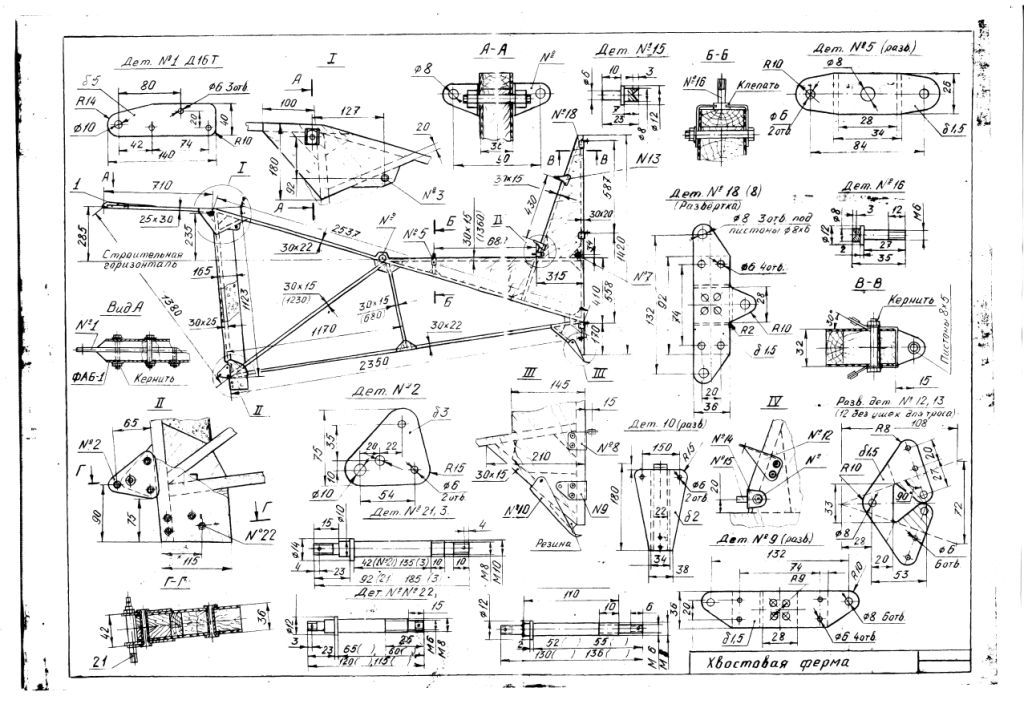

Строю Коршун и появились вопросы, в прикрепленном эскизе указаны размеры, если не трудно прошу пояснить. С уважением Сергей.
dombrov
  Краткость - сестра таланта! Но это только когда всё понятно. А у Вас понять ничего невозможно. Тут какие-то чертежи, неизвестно откуда взятые. На Харьковском Коршуне не так. Вероятно ответы есть у того, кто проектировал именно эти картинки.

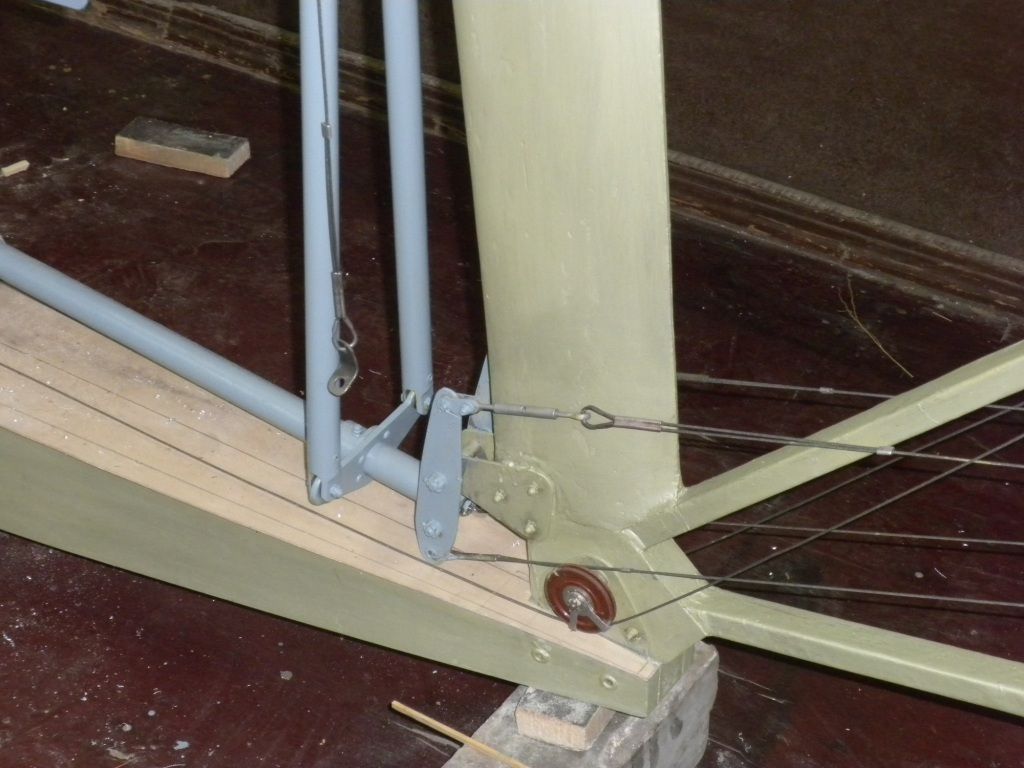

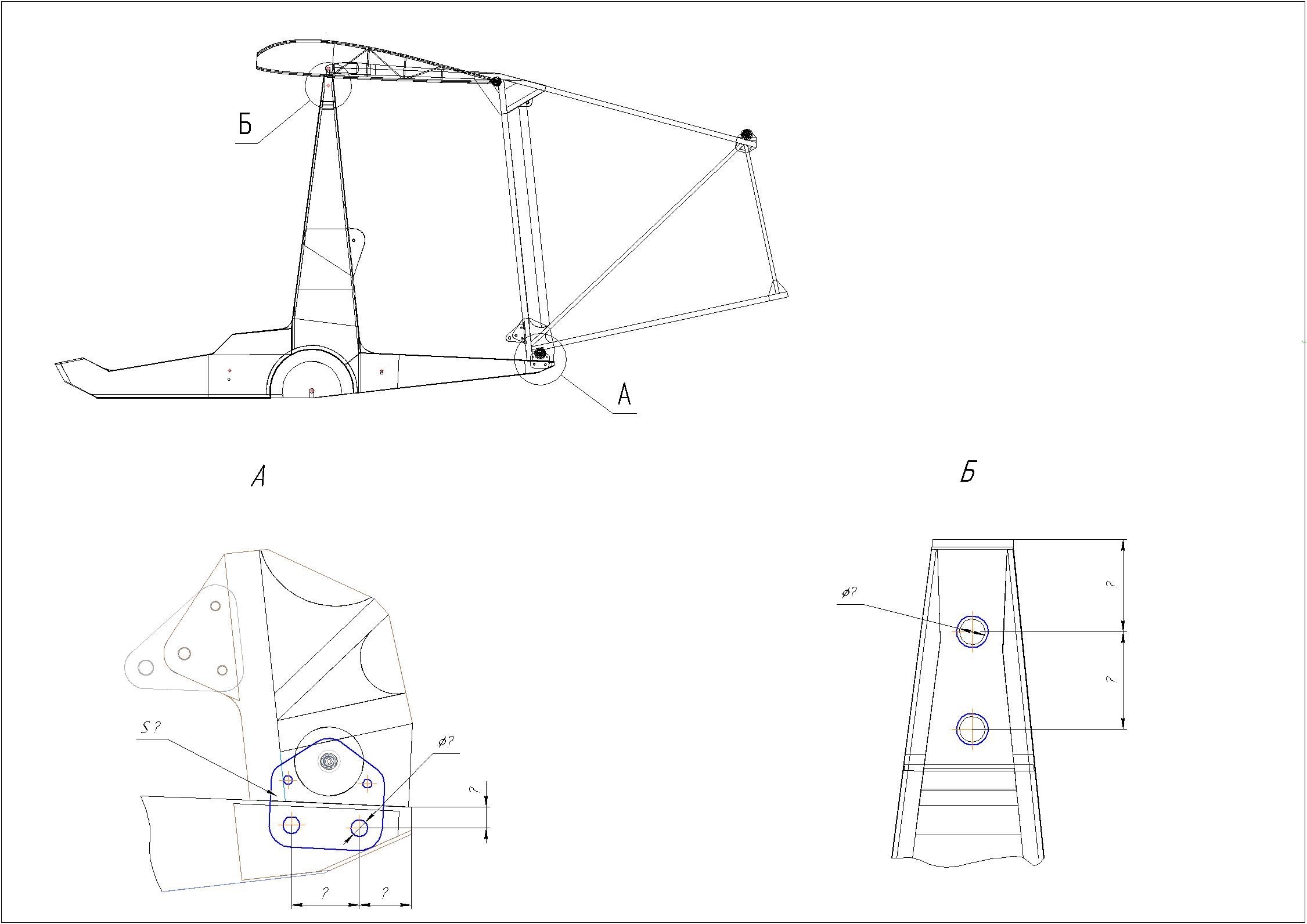

На выносных элементах А, Б показаны элементы крепления хвостовой балки, проставлены размеры, интересует величина данных размеров, а  так же какие нормали применялись. Если имеется другой вариант крепления, то прошу продемонстрировать его.
karkarich
Да действительно там эти элементы выполнены по другому.

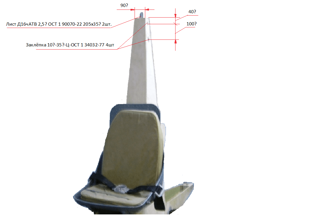

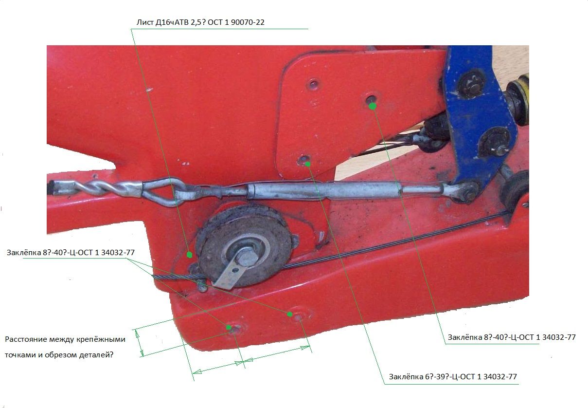

Я писал семену на почту, но пока ответа нет. Добавляю фото в которых указаны неизвестные размеры, может быть так будет понятнее.
