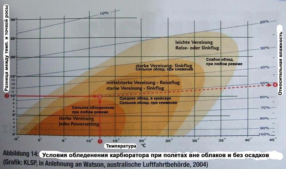

   Что до первого абзаца вашего поста-я за то,чтобы летать безопасно,а не философски.В тех условиях,что на видео обмерзание карба без дополнительных мероприятий было практически стопроцентно гарантировано.А судя по шуму ветра в микрофоне и закрытие площадки туманом случиться могло.Птицы в туман не летают,может случиться так,что и ангелы-хранители тоже...Похоже,что всепрощающий Коршун про организацию безопасности полетов думать приучил исключительно философски-что задним числом можно вписать в еще одну причину моего неучастия в сборах,о которой я узнал только сейчас

Костоправски - респект за обстоятельные посты и аргументированную точку зрения, уважаемому Б.Б - привет большой, а остальным картинка с форума САОН в помощь.
