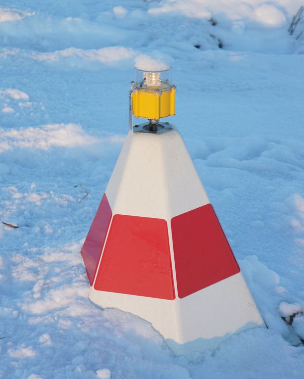

Снег практически не засвечивается, потому как диаграмма направленности не позволяет. Ярко зеленая световая полоса на колпаке показывает, куда максимально лупит свет. Максимальная яркость в пределах 0-15 градусов по горизонту.

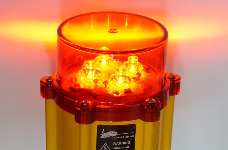

Заградительный огонь низкой интенсивности "типа А" с четырьмя светодиодами. Каждый огонь имеет встроенный стабилизатор тока с возможностью регулировки яркости в диапазоне от 0 до 100%

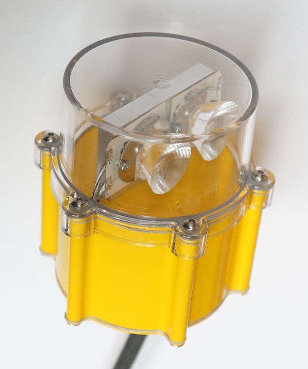

Импульсный направленный маяк для только что изготовленной планерно-папапланерной лебедки  Волкова Игоря, которая на днях будет проходить обкатку в Шевлино.
Мощность 10Вт
Форма луча - овал
Питание 12-48В
Встроен стабилизатор тока с управлением яркостью и генератор импульсов.

заметно как минимум заимствование! ведите себя корректно! вижу что линза имитирует нашу конструкцию. но явно не то....найдите оптика он вам просчитает оптическую систему.....не ожидал от вас если честно...но ничего!

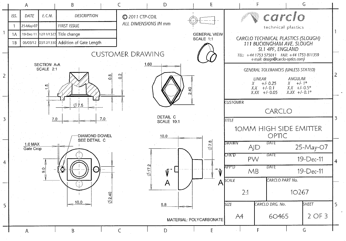

Начинайте посыпать шляпу солью и поливать кетчупом. Эта конструкция линзы запатентована как минимум несколько раз. То, что вы "изобрели", давно используют во всём мире.
Ну и почитайте патенты (обратите внимание на рисунки с 13-го и далее)
http://www.google.com/patents/EP1376708A2
http://www.google.com/patents/US20080192480
и ему подобные (это то, что под руку попалось из моего приличного архива).
То, что вы запатентовали, давно запатентовано 😉
Познакомьтесь с профессионалами в оптике http://www.carclo-optics.com/

Приношу свои публичные извинения за обвинения в плагиате. Теперь вижу, что изделия разные и то что применил уважаемый человек не есть наше изделие.
Существенное отличие в том что наше изделие представляет собой линзу Френеля которая формирует световой поток, а примененное изделие уважаемой фирмы при внешней схожести таковой не является...( все самолеты немого похожи- кроме некоторых). ))))))
Но повод мне не быть простым и открытым все равно есть )))))
Ссылочка не открывается (((( наверное минкомсвязь заблокировал )))))))))
Наше изделие сделано с нуля...расчеты...модель...матрица...три опробованных  технологии изготовления... документы....просто вспылил за трудный путь и долгий путь. А тут вдруг.....
Хотя приятно, что в некоторых вещах сам пришел к решениям которые получили именитые фирмы )))))

А тут вдруг оказалось, что линзы делает такой не маленький концерн, который в этом деле специализируется не один год и знает все мечты производителей огоньков для авиации. Официально приглашаю на коньяк к себе в гости (коньяк с вас). Вы разрушаете себе карму. Зачем? Нужно получать удовольствие от процесса творчества. Я получаю и вам желаю.
ЗЫ. Мы используем линзы трех известных производителей и Carclo не последний сюрприз.
Молодцы ))) Но идея использовать такую оптику наша ))))) так что две бутылки на столе...одна моя одна ваша... Но радует что линзы разные )))) Не думаю что наши хуже...
И в патентах нет такой как у нас...))))) И чертовски приятно что разговор переходит в профессиональное русло с чертежами и расчетами...а не в "авторитетный базар" )))))
Согласен на 2 бутылки 1+1, только это должен быть приличный коньяк, чтобы не оставалось неприятного осадка и послевкусия. Я очень сожалею, что вы занимались проектированием и изготовлением линзы. Это Сизифов труд, причём тяжелый и дорогой. Линзы у вас точно не лучше. Технологические возможности мировых лидеров в производстве оптики на большие порядки превышают ваши. Я это понимаю и просто покупаю их тысячами и предельно дешево.

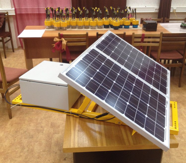

Сделали энергонезависимую версию заградительного огня с креплением на столб.
- Солнечная батарея 2х50 Вт
- Контроллер 10А
- Аккумулятор 12В 2х26 А/Ч
- Заградительный огонь красного цвета тип А - 8 Вт

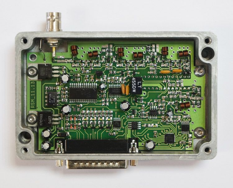

Сегодня сдали первые, практически серийные, приемники авиа диапазона с финальным вариантом схемы. На днях дополирую софт и поставлю первые обещанные.
