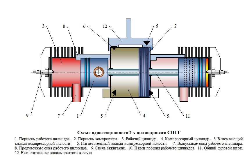

    До сих пор мы обсуждали СПГГ симметричных уравновешенных схем, где две одинаковые цилиндропоршневые группы (ЦПГ) движутся в противофазе и тем самым уравновешивают силы инерции друг друга. Для возврата ЦПГ к ВМТ используются буферные полости, запасающие энергию обратного хода как воздушные пружины. На обратном ходе ЦПГ сначала разгоняются, приобретая кинетическую энергию за счет потенциальной энергии буферной полости, а затем возвращают ее объему воздуха (или смеси) в рабочем цилиндре, помогая поршню достичь ВМТ. Отсюда понятно, что силы инерции играют в СПГГ ответственную роль. И если в больших СПГГ масса ЦПГГ высока и она отлично выполняет свою функцию перенесения энергии на конечный участок хода поршня, то с уменьшением абсолютных размеров СПГГ эта функция ослабевает, т.к. площади поршней изменяются пропорционально квадрату диаметра, а объем деталей пропорционально кубу размеров. Это значит, что если ничего не предпринимать, то масса приходящаяся на 1см[sup]2[/sup] площади поршня будет падать и с определенной размерности ЦПГ просто не сможет дойти до ВМТ на обратном ходе. Чтобы этого не произошло, с уменьшением размеров СПГГ искуственно увеличивают массу поршней и деталей движения.
     А что делать, если вам нужен очень легкий СПГГ для авиационного применения или вообще просто легкий. Для этого существует класс неуравновешенных СПГГ, в конструкции которых нет буферных полостей.
Это типа рядника с поршнями в противофазе, где общий подпоршневой объём и выполняет ф-цию буфера? И реечный или другой механизм синхронизации туда тоже без проблемм прилаживается. 😉
    Нет, Вячеслав, общий подпоршневой объем разве может выполнять функцию буфера, если он общий, а положение поршней в противофазе?
    Односекционный неуравновешенный безнаддувный двухтактный СПГГ с искровым зажиганием изображен на рисунке снизу.
     Такты сжатия и расширения между левым и правым цилиндром чередуются, а компрессорный поршень просто всасывает и сжимает воздух с двух сторон, подавая его в систему к потребителю.
      Вместо поршня может устанавливаться линейный генератор тока, питающий через выпрямитель сеть.
      Запуск воздушный.
      По такой схеме на базе ЦПГ от двухтактного двигателя был выполнен один из болгарских эксепериментальных СПГГ с диаметром цилиндра, если мне не изменяет память 52мм и ходом 40мм.
      Во время экспериментов на высоких режимах степень сжатия доходила до 50 и никакой детонации при этом не наблюдалось.
       Движение ЦПГ здесь не уравновешено, поэтому требовалось закрепление СПГГ на демпфирующих подушках.
       Испытания проводились как в качестве компрессора, так и в качестве генератора постоянного тока с линейным генератором.
       Поскольку цилиндры не наддуваются сжимаемым в компрессоре воздухом, мощность СПГГ ограничена, но и в таком исполнении агрегат прост и полезен для применения.
        Алексей Геннадьевич - это тот самый пример СПГГ с искровым зажиганием, о котором я упоминал. Только там поршни крепились к штоку жестко без пальцев. В материале были и снятые на стенде графики характеристик. Может еще найду.

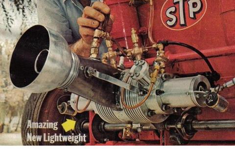

Владимир Александрович, а как быть с этим? Куда уж меньше!
fc сказал(а):
Где-то встречал видео поршневого
реактивного двигателя. Там он на карте был установлен. По горизонтали ездит вполне резво.
Какова тяга, не знаю.
