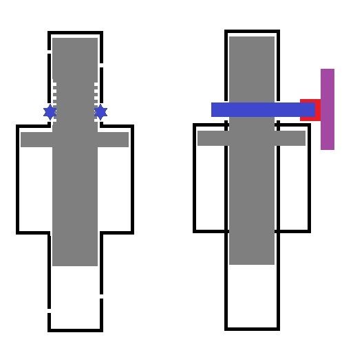

Так как моё предложение на этот счёт Владимир Александрович забраковал, полагаю, что я опять путано изъяснился.
Попытка вторая, с грубой схемой в довеске:
Не лучше ли, используя лёгкий СПГГ неуравновешенной схемы, с КС по торцам, добавить с обеих сторон одного штока шестерёнки  (на маляве - синие) и рейки (в моём предложении рейки заодно со штоком, но это так, для наглядности и скорости малевания, лучше, наверное, отдельно?), шестерёнки синхронизировать друг с другом (не показано), на одну посадить муфту сцепления (красная), связывающую её вал с маховиком (сиреневый).
Нужна инерция для работы на малых частотах - сцепляем, маховик вращается попеременно в обе стороны.
Хотим малую инерцию, высоких частот и неограниченных давления сгорания, наддува и, таким образом, экономичности и высокой удельной мощности, этого всего требующих -
при повышении газа расцепляем маховик и валы шестерёнок, шестерёнки и их валы вращаются в обе стороны попеременно, но благодаря малому весу и диаметру инерцию увеличивают мало.
Выигрываем:
Стабильность работы на частотах малого газа, доступных лишь МГГ. Маховик для этого нужен меньшего веса, чем на кривошипно-шатунном МГГ, так как там каждый такт системы - полоборота маховика в лучшем случае, а с рейками - несколько, на соответствующей скорости.
Экономичность и удельную мощность, доступные лишь СПГГ, тем более, что маховик у нас легче, чем на МГГ, а на полном газу доступны и давление сжатия (и сгорания), И! частота работы лёгкого СПГГ.
Дикси.

Почему бы нет... но
меня лично по ряду причин эта схема не привлекает
Кстати если уж что-то навесили на СПД - то мне кажется лучше навешивать на синхронизатор уравновешенной схемы
Преимущества - в том, что каждый такт рабочий, т.е. по сравнению с уравновешеннойсхемой сильно можно снизить массу поршня для одних и тех же степеней сжатия.
А если боимся зуда, можно уравновесить таким же блоком СПГГ и соединить через синхронизатор, благо шестерня на валу для него и так уже есть.
     В малоразмерном СПГГ, который должен быть простым по конструкции, пришивать еще маховичный механизм с соединительной муфтой считаю нерациональным.
       Проблему можно решить регулированием характеристики буферных полостей, а именно изменением начального давления в воздушном буфере и степени сжатия в нем. На высоких уровнях цикличности начальное давление наименьшее, а степень сжатия 5-6. По мере снижения уровня цикличности в сторону малого газа степень сжатия буфера должна уменьшаться, а начальное давление расти. Это приведет к тому, что на малых режимах где инерционности поршневой группы не хватает, недостающую энергию для сжатия рабочей смеси в рабочем цилиндре и доведения поршня до ВМТ, придаст сила от давления воздуха в буфере. Это будет очень приличная сила. Ведь диаметр буферной полости,  как и компрессорной больше диаметра рабочего цилиндра в 2,5-2,7 раза. Дело за регулировочным устройством, которое использует для регулировки буферной полости потенциал ресивера.
А почему, собственно? Малоразмерный МГГ же Вы не считаете нерациональным, а его вес (картер, коленвал, шатуны, подшипники, более массивный маховик) определённо выше, а сложность (по крайней мере изготовления) минимум та же.
Или я недооцениваю вес и сложность муфты? Можно уточнить?
  В общем-то Вы правильно уловили момент. И в весовом и в функциональном отношении боковой маховик с муфтой проигрывают тому же  малоразмерному МГГ. У МГГ вал и шатуны разгружены от моментов, выводимых к потребителю. Распор шатунов в ВМТ устраняется большим эксцентриситетом между пальцами ступенчатых поршней и КВ.
Механизм не будет тяжелым. Есть полная синхронизация и вращательное движение для агрегатов. Надежность механизма не вызывает сомнений.

Дико извентиляюсь. Проглядел в Вашем сообщении момент про ступенчатые поршни, подумал про "классический" МГГ = ДВС + приводной компрессор, и меня понесло, как быка на красну тряповку.
Согласен безусловно, если использовать ступенчатые поршни для компресии во время рабочего хода, и отводить коленвалам и шатунам роль лишь синхронизаторную, а маховику - накопительную на низах даже без сцепления, то можно добиться приемлемых результатов.
А какая роль урало-днепровским поршням отводится в Вашем предложении, компрессорных или дизельных (сохраняя шатуны и коленвалы и их подшипники стоковыми)?
То, что я написал касается симметричной уравновешенной схемы. Для неуравновешенной схемы достаточно ввести регулирование производительностью компрессорных полостей. Есть несколько способов. Среди них: задержка закрытия впускных клапанов - сжатие порции воздуха начинается позже по ходу поршня; изменение объема вредного пространства компрессорных полостей - подключаются дополнительные объемы или сдвигается торцевая стенка; ставится дроссельная заслонка во впускном канале - последний способ самый простой, но и самый неэкономичный.
С регулированием производительности компрессорных полостей, согласованным с подачей топлива в рабочий цилиндр, достигаются самые низкие частоты устойчивой работы СПГГ.
При низовой цикличности около половины, а мощности, соответственно, около четверти от нормы, верно? Это, наверное, всё ещё приемлемо для наземного транспорта.
Тогда нагло задам следующий вопрос: Сколько ступеней было бы оптимально иметь в компрессорной части СПГГ? При двух (против одной) КПД растёт, а увеличивать их количество далее было бы рациональным?
  Сами поршни, конечно, надо делать другие - ступенчатые. Соответственно и гильзы для рабочего цилиндра и компрессорного с большим диаметром. Все остальное постараться массово использовать для опытного образца. Цыкл, разумеется, станет двухтактным дизельным с высокой степенью наддува. На глаз делать ничего нельзя. Это двигатель. Должны быть расчеты и конструкторская проработка узлов с выпуском чертежей.
Если рабочий газ предназначается для турбины транспортного средства, то достаточно одной ступени сжатия в компрессорной полости и второй ступени сжатия непосредственно в рабочем цилиндре. При балансе работ на выходе получится газ с температурой около 500[sup]0[/sup]С и давлением 4-4,5 атм. С такими параметрами он и пойдет на турбину. Правда турбина получится маленькой и высокооборотной, как в агрегатах турбонаддува. Это проблема. Из-за нее турбину заменяют поршневой расширительной машиной.  Это осложняет создание установки. Оптимальную комбинацию узлов и деталей создать очень не просто. Работа подсилу узким специалистам и любителю за нее браться не нужно.
