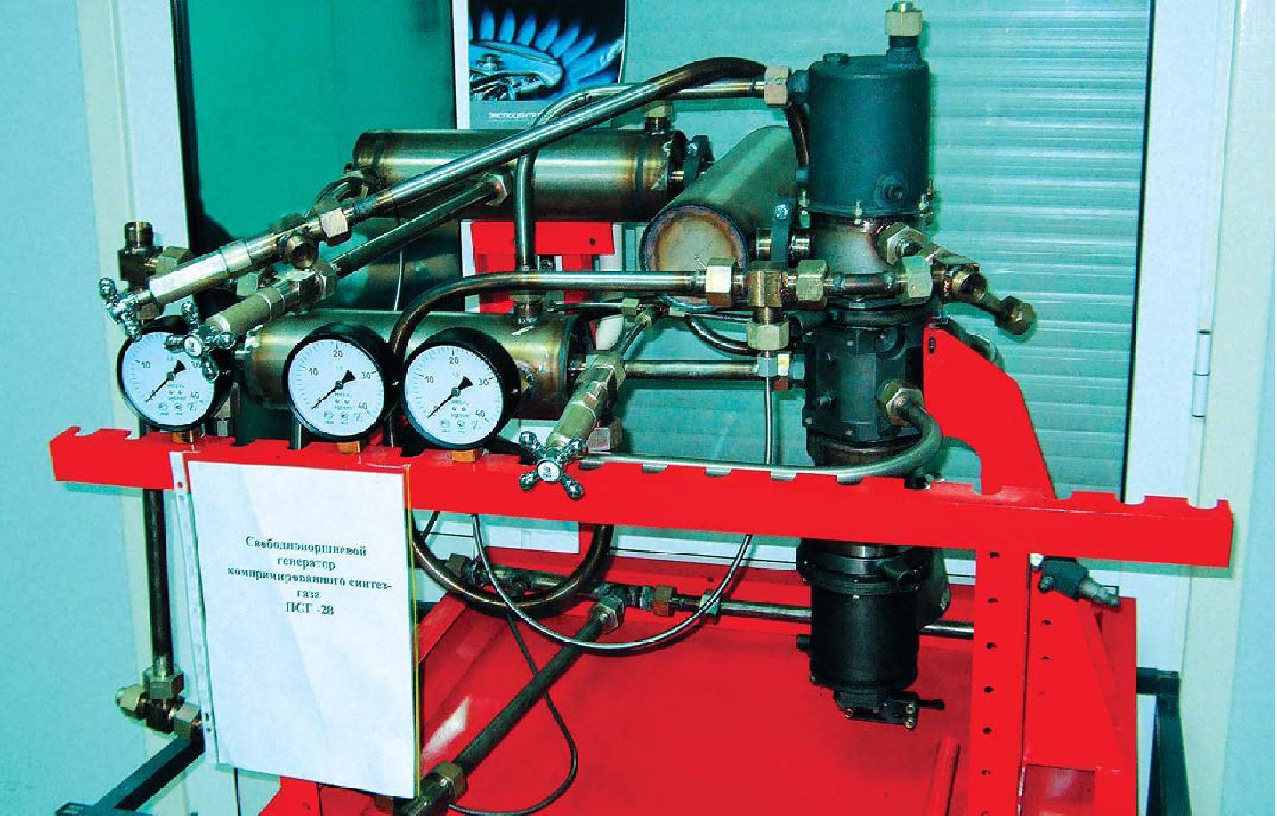

Вот эта штука меня бы устроила и массо-габаритным показателям. Я так понял, что 25 кг сам СПДК+ 25 обвязка, так и по производительностью - 10 кубов в час., и по давлению - озвучено 150, хотелось бы 300, но можно и так.
    229,2 КБ · Просмотры: 368
Хе, хе, хе. Выставочный экземпляр, ещё и вертикальном исполнении. Если заставите его стабильно работать нобелевку получите. Таких стендов множество, а вот в работе нет ни одного. Самый маленький, который я видел рабочим, имел 720 лс и стоял на сторожевике, причём его больше чинили, чем использовали.
Думаю это одни и те же лохотронщики ищут дойную корову (ссылку убрал, если интересно, скину в личку, а то уж больно грозно ругаются когда их на чистую воду выводят). Кстати там много других фото, но самое интересное, что они взяты совсем с других ресурсов.
Вот и помогли бы им материально, они ж так старались, такой сайт отгрохали.
Вы правильно поняли, что сам СПГ весит 25 кг, но не дочитали, что ещё больше 100кг обвязки к нему надо. 🙂
