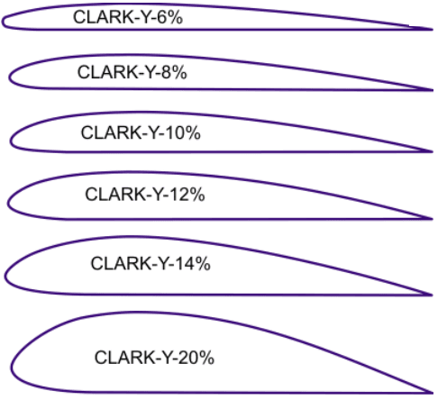

Однако, пока не поздно, откажитесь от профиля Сlark Y в пользу хоть Р-IIIA, хоть Р-II=14, хоть NACA4415, хрть ещё какого. Этот Кларк не очень любит малые Re. Cymax - довольно маленький, а срыв-довольно резкий.

Нарисованный на виду сбоку профиль не соответствует действительности .  Это не clark-y . У кларка нижняя дужка плоская, по типу пайперовского usb, или серии 44.
Для среднеплана я бы советовал безмоментный профиль или s  образный как на Вороне. В.П. Лапшина.
Леша может все наоборот? 🙂

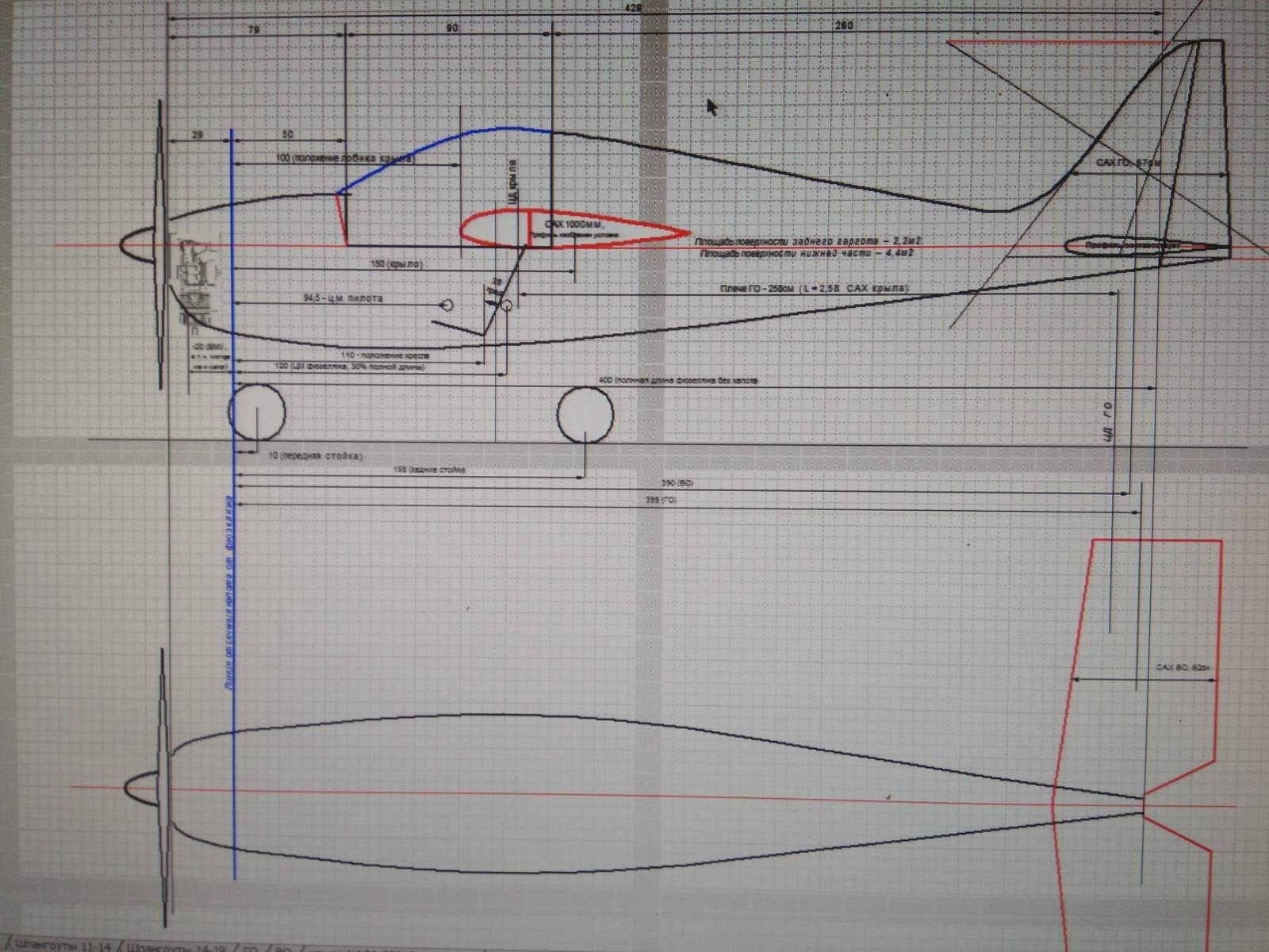

Вы правы, вид в профиль я действительно в значительной мере срисовал из этой книги, сам дорисовал только капот и вид фюзеляжа в плане. Сечения, разумеется, тоже рисовал сам.
Касательно центровок.
Я в полном объеме принимаю необходимость выносить на обсуждение только фактические данные, не вводя в заблуждение неправильными цифрами и рисунками.
На рисунке, по которому я отрабатывал сечения шпангоутов - самый первый рисунок - крыло изображено условно, с неправильной хордой, неправильным профилем, и т.д.
При этом, если вы обратите внимание, в правом верхнем углу есть указание, что расстояние между тремя шпангоутами от хвоста может отличаться от от указанного. Фактическая длина фюзеляжа отличается от приведенной на рисунке на 16 см.
Ниже привожу набросок с указанными фактическими габаритами фюзеляжа и координатами элементов машины. Во всем что касается фюзеляжа. ВМУ так же изображена в правильном масштабе.
    185,5 КБ · Просмотры: 226
Небольшой комментарий к рисунку: указаны координаты ЦМ элементов, которые составляют:
Для крыла - 50% САХ;
для оперения - 45% САХ;
для фюзеляжа - 30 % длины фюзеляжа с отсеченным капотом.
Отсчет координат - от переднего силового шпангоута (указан синей линией.
Ед. измерения длины - сантиметр (более удобно для расчетов).
Далее.
Сегодня я снял с паратрайка ВМУ и взвесил. Ранее в расчетах полагался только на паспортные данные. Везультат взвешивания несколько огорчил, масса составила не 13 паспортных килограмм а 19. Хотя, при этом к мотору прикручено некое подобие моторамы, ее я снимать не стал, полагая что столько и будет весить ВМУ с моторамой. Карбюратор, электроника, винт - все вошло в эту массу.
Ниже привожу три таблицы с расчетом ЦМ для трех случаев: пустой, пилот 60кг и пилот 130кг.

Соглашусь с Любителем,с центровкой почти нормально.В свое время считал такой аппаратец с мотором в 25 кг,выходило в худшем случае стреловидность минус 7 гр.
Хотелось бы заметить ,центр тяжести только фюза будет в районе крепления крыла,даже ближе к хвосту,по рисунку примерно в районе среза фонаря.. Колеса нужны большего диаметра хотя бы 300 мм. ...В .О. выглядит мелким.особенно Р.П.... отчет от моторного шпангоута как то непривычен,может от носка кока считать? Или от предпологаемого ц.т. влево и вправо ,и чтоб данные после подсчета совпадали между сторонами,от ц.т. к хвосту и от ц.т. к носу.
А сколько весят ,бак,управление,приборы ,фонарь,и прочая мелочь?или вы в данные агрегатов сразу вписали и эти детали?
Вес стаба ,крайне много, для площади стаба 1,2 м2,если и перетежялять то 6кг вместе с короткими тягами на РВ,это очень легко сделать.также и оперение можно вполне сделать легче.
Наоборот, противопожарная перегородка является намертво закрепленным элементом, и, вследствие возможной ремоторизации, изменения моторамы м прочих изменений, вся система координат никуда не уедет.
Но с размерами в сантиметрах однозначно, пора кончать: при всем кажущемся удобстве, следует придерживаться общепринятых в авиации, величин (даже на общем виде Ту-144, помнится, длина была 68ХХХ мм).
Да? Может быть,не спорю,не пробовал. Мне проще от цт считать влево и вправо и эти величины должны быть уравновешены и более ясная  и простая картина развесовки , нну как на весах ,на базаре,,,чтоб проще было для крепостных негров малой авиации 😉 ;D.  От носка или шпангоута  с манипуляциями цифр.....У Любителя есть хорошая табличка определения центровки ЛА ,там просто подставляешь веса и сразу указывается центровка всего ЛА,может поделится..?

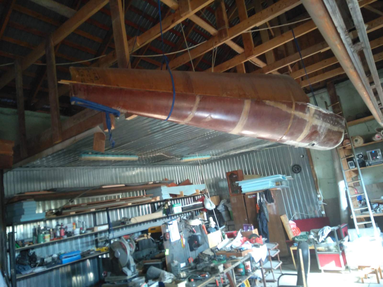

Массу и ЦТ фюзеляжа я довольно точно знаю из практики. Свой первый фюзеляж я выклеивал в стальной матрице методом контактного формования, без вакуума, привожу его фото. Имеет длину 420см, вес 28 кг вместе с передним и задним гарготами (на фото переднего нет), и его ЦТ приходится на 130см от переднего силового шпангоута, т.е. на расстоянии ~30%.
Фюзеляж получился удачным, проект живой, но я его временно отложил.
Что касается размера ВО, - никогда не поздно его увеличить посредством увеличения РН.
