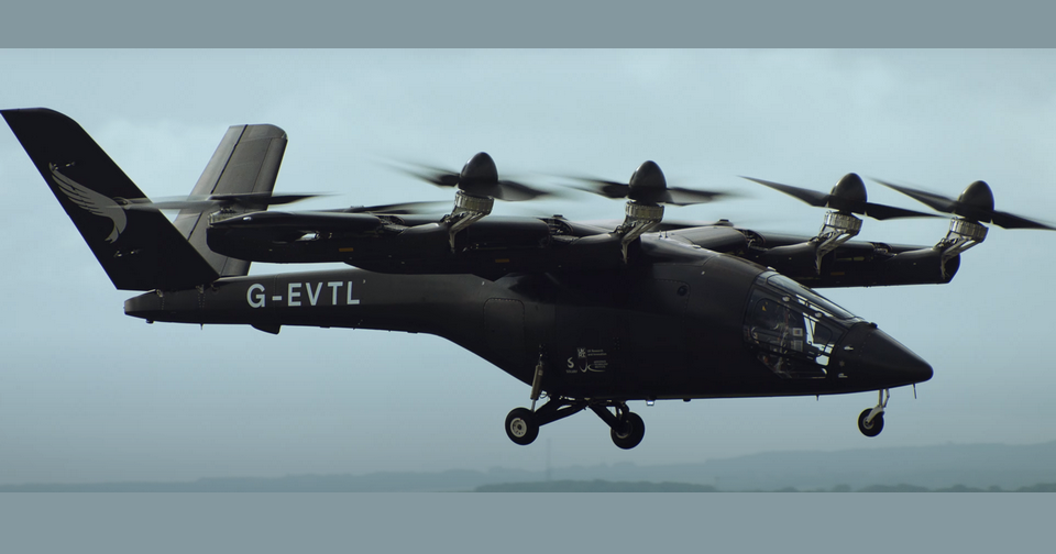

СВВП и конвертопланы с висением в режиме квадрокоптера и трикоптера
на рисунке видно, как задние четырехлопастные почти соосные пропеллеры "превращаются в элегантные" двухлопастные
Вчера в какой-то телеге прочитал о закончившемся расследовании компании. Яндекс на первую строчку поставил сообщение с сайта об электровертикалках:
Коротко: при моделировании режима отказа двигателя лопасть одного из винтов работавших электромоторов лажанула, что привело к снижению аппарата и встрече с бетонкой.

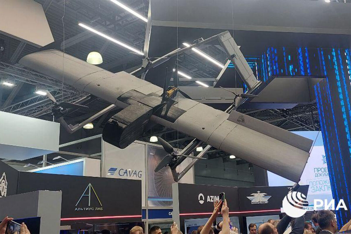

Очередная попытка разработки трансформера с увеличенным диапазоном высот и скоростей. Должность по БПЛА от МИРЭА на хэхэру видел, не думал, что зайдет так далеко. Яндексом нашел архивную вакансию на препода, но почему-то кажется, что ещё что-то было, кажись ардуинщик асушник нужен был. Разные отделы?, - да запросто. Надо было записывать, конечно, чтобы не мучать склероз. Сдругой стороны , стоит ли беспокойства - много предложений от малоизвестных неофитов малой авиации рассасываются сами собой, а несколько объяв от гос-и-негосструктур висят месяцами.
Дрона звать "Вариоплан", взлетный вес - тонна, мин.п.н. 200 кг, Vmax - 700 км/ч, Lmax - 1000 км.
Видео уже кто-то приводил, может, не здесь, могу путать.
Какая то заумно бестолковая система уборки воздушных винтов.
То же относится и для крыльев - ножек.
Видать умы проектировщиков заменены на умы простых креативных художников, которые вообще ничего не смыслят в технике.
Узнать бы ещё, кто это из МАИ и ЦАГИ расчёты верифицировал, и в каком состоянии.
Испытания проводились на комплексном летном стенде из отечественных комплектующих: тестировались алгоритмы управления и работа систем взлета, зависания и посадки.

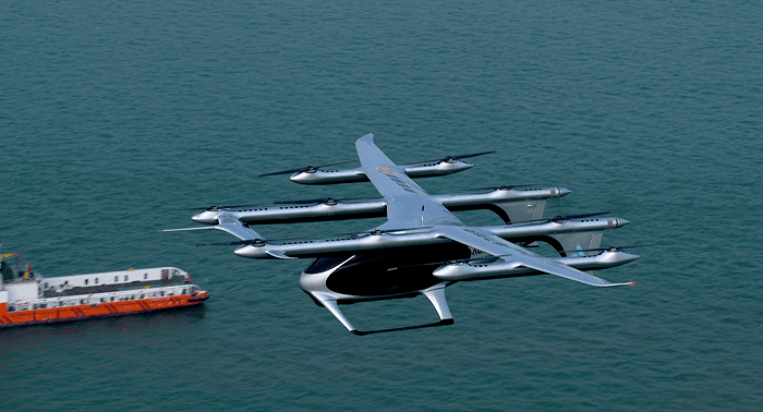

4 пассажира, 200 км/ч, дальность 250 км заявлены. Перелет через реку занял 20 минут, 50 км, "бэз никаво".
Десять подъемных винтов и два маршевых винта. Куча палочек, реечек.
И это ради четверых человек.
Сравните хотя бы с вертолетом Ка-18.
Там тоже четыре человека, но зато всего два винта соосных и нет всей этой дополнительной приблуды.
А если посмотреть сколько места занимает на стоянке это недоразумение по сравнению с любым вертолетом, то становится грустно.
Это еще не рассматриваем энергетические параметры и надежность.
Увы, сейчас рулят художники без аэродинамических мозгов.
