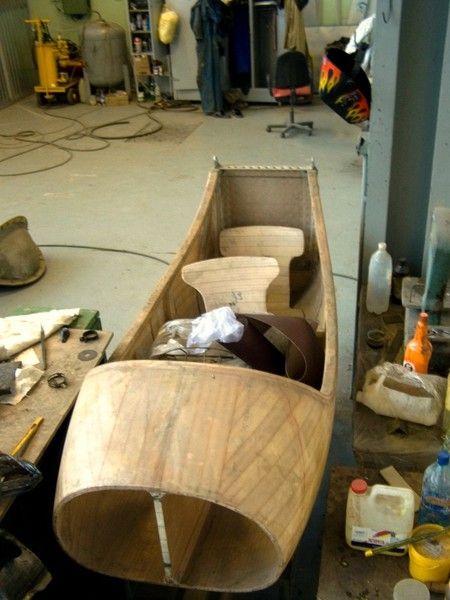

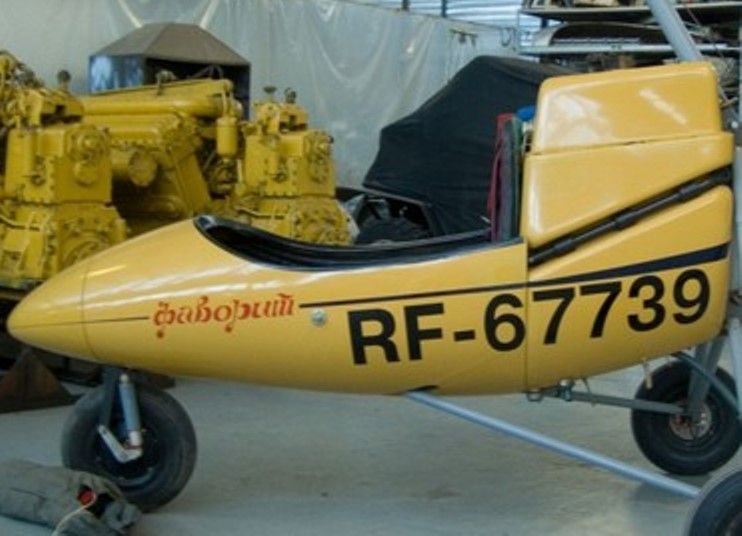

- Весьма интересное решение - "кастрация шасси "👍 .
-Раздутый фюзеляж " дирижаблик " 🙂 можно наилегчайший сделать , хоть стрингерно шпангоутный , хоть монокок ( сенгвичь , стекло , угле или карбоновый ) Опять же это получается "капсула безопасности" пилоту 👍,пассивная безопастность шикарная +спас система вписывается .......обьема много в кокпите .
-ОНИ ТАМ в 150 кг втиснули , потому и 100 км всего дальность .......вэксперементальном варианте можно и не ограничиваться в весе ..........для отработки концепции.
- Чистый электропривод ,конечно дорого на сегодня😒 . Гибрид бы в него, на 15 -25 л.с , + минимизированный акумулятор для пиковых нагрузок на взлете и посадке, когда мощности в разы больше , требуется , чем в самолетном крейсерском полете ......
Пылится у нас такой вот корпус причем в 2х размерностях ( на фото ,желтый -одноместный , некрашенный -увеличенный до 2 х местного . ) и матрицы есть ( ВСЕ можем продать по цене материалов 😉)
Кто бы , помоложе , знающий в электротяге, взялся бы повторить концепцию .........🙂Самолетик
