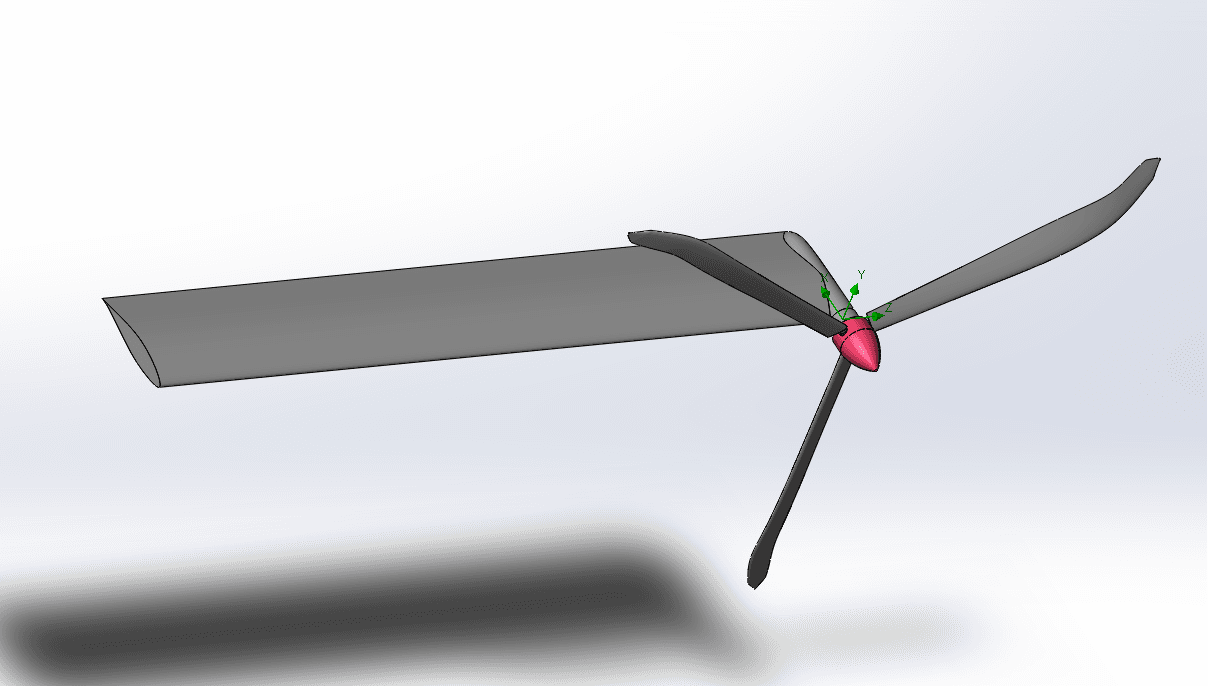

На картинке профиль NACA 64(3)-418, длина одного крыла 4м (так в контейнер влезет), хорда 0,65 м, ВИШ 3,6 м. Крыло без крутки, если нужна скажите сколько. Или на сколько мотогондолу наклонить по курсу.
Гидравлика позволяет резервирование ДВС при работе на общий коллектор насосов. Как вариант, две Хонды Л15Б например и два насоса по 25 см3.

Угол наклона силы тяги к хорде крыла около нуля. Полетное значение угла атаки около 4 и это соответствует оптимальному наклону вектора тяги при качестве полета 15. Для более удлиненных крыльев или для более коротких угол оптимальный угол вектора тяги чуть другой, но это копейки
Я так понял крутка не нужна (сделать то не проблема), с 90 градусов доворачиваем до +4 к горизонту и летим. Мотогондолу относительно хорды не наклоняем. Верно?

Подумал, небольшая отрицательная крутка нужна. На крыле небольшого удлинения очень большая разница в угле скоса потока в центре и на конце крыла. С винтом будет поменьше, конечно. Но градус-полтора отрицательной крутки не помешает
Так может сделать крутку +4 к горизонту, мотогондола при этом параллельна хорде, а в вертолетном режиме угол поворота крыла +86-88 от горизонта?
Разогнался я мыслью широко, если крутку делать значит прессформ в 2 раза больше нужно, для левого и правового крыла. Еще же на левую и правую лопасть прессформы надо, а они тоже непростые, крутка 14-17 градусов (судя по картинкам). Бюджета такого нет.
Строгал себе тихонько синхроптер, и тут Остапа понесло....
крутка там не обязательна. Можно было делать маленькую отрицательную, но с винтами на концах крыла она не принципиальна. Сейчас важно прикинуть веса комплектующих и нарисовать эскиз
