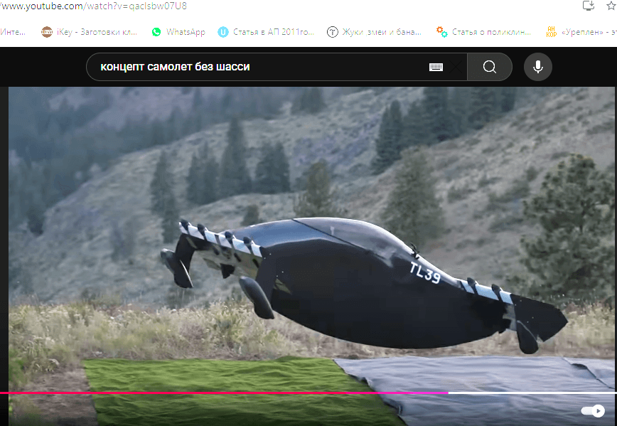

Вот же грамотно продуманный ,и реально летающий концепт ......https://youtu.be/qaclsbw07U8?si=4WohFi7Q5d-vsGxx
