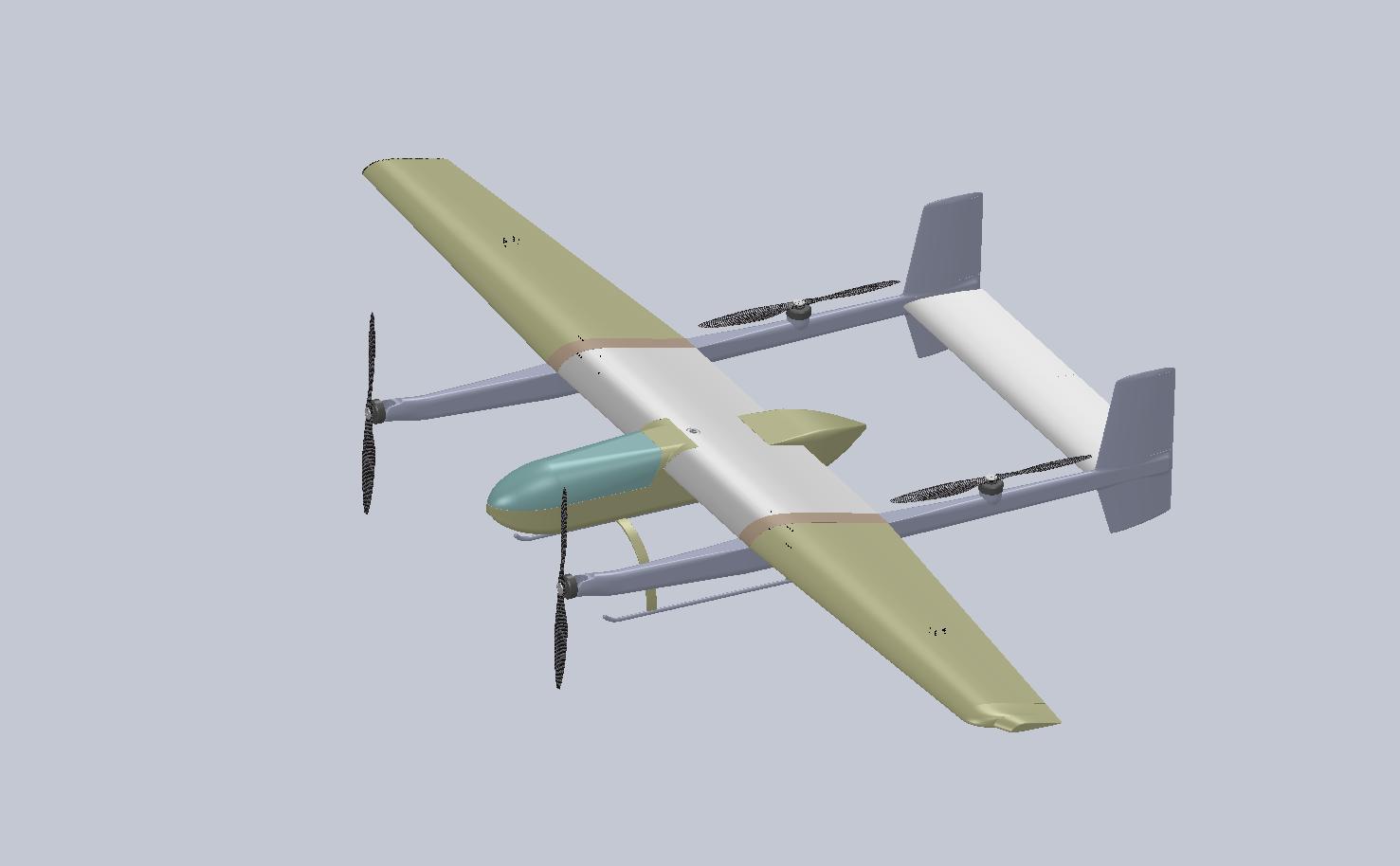

Компоновка упомянутого аппарата (другой размерности ) с передними поворотными ВМУ на рисунке. Но может быть и типа "Черномуха"
