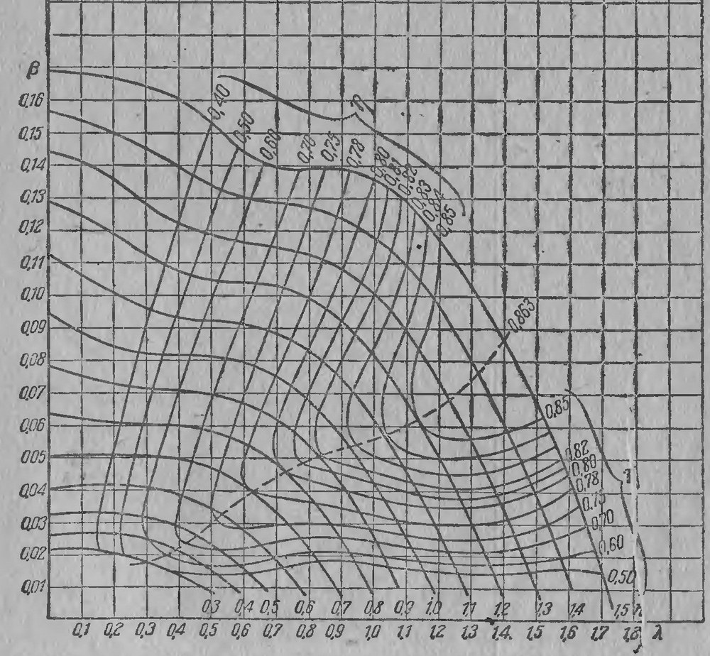

Не представляю геометрию лопастей винтов, способных в упоре поднять аппарат (тяга = весу) и на крейсере, когда качество ЛА 15-20, производить свою работу вполне эффективно. "Просто" изменением шага этого не добиться.
Можете посмотреть обыкновенный ВПШ "английской" серии с отн. шагом 0,5. Он имеет отн. КПД =0,7, что вполне позволяет его использовать в качестве подъёмного и в режиме маршевого до 0,72, что в общем-то и неплохо для СЛАшной техники. Если проанализировать графики ВИШ (наши СМВ и буржуйские), возможно найдутся и более оптимистичные значения.
Что-то мы совсем перестали друг друга понимать. Кроме поступи и шага и, разумеется, КПД у винта есть безразмерные к-ты тяги и мощности.
Также можно указать на диаграмму тяги идеального пропеллера. Так, вот эта диаграмма не для одного реального пропеллера.
Тяга винта зависит от диаметра в 4-й степени. На практике выглядит так. У винтов аэросаней большая тяга, но со скоростью она быстро падает.
Вертолётный винт поднимает аппарат, но если ему придать значительную вертикальную скорость, от этой тяги не останется ровным счетом ничего.
Вы видели винты конвертопланов. Не эти новые электрички с множеством . . ., а чтоб всего пара винтов. Чтобы поднять аппарат, винты не могут быть "самолётного диаметра", а после взлёта они не уменьшаются. Что-то можно "скомпенсировать" изменением шага, но чтобы винт имел высокий КПД его рассчитывают на конкретный режим. И крутка лопасти обеспечивает этот КПД только для заданной скорости, при соответствующем шаге. Шаг Вы можете поменять, крутку -- НЕТ.
Про ВПШ просто -- молчу.

Разумеется я в курсе коэффициентов тяги и мощности более чем, и даже проводил прикидки оного винта в составе 1-2-х местного СВВП СЛАшной размерности (для которого крейсерская скорость 140 км/ч вполне приемлема), потому и написал то, что написал! Но можно и без этих коэффициентов, подставить величину отн. КПД в формулу Вёльнера и убедиться в его состоятельности на режиме подъёма!
Мне бы примерчик этого самого английского ВПШ, и я посыплю голову пеплом. На скорости 140 у него какой осевой КПД?
КПД зависит ещё от диаметра и оборотов. 0,73 в лучшем случае.
В книге "Характеристики воздушных винтов" А.С.Кравец, больше информации.
Это я всё видел и с этим разбирался ещё в первой половине 90-х.
Вот я и спрашиваю: как Вы диаметр собираетесь поменять при смене режима?
Обороты не теряя принципиально мощность можно и вариатором, -- не поможет (если диаметр НЕ меняется).
Предлагаю начать с простого.
Для "крейсера" (пусть 140, АК, массу ЛА и мощность СУ -- на Ваше усмотрение) рассчитать ВПШ.
А потом посчитать , что он покажет "в упоре"?
Наверное, это будет совсем "западло" (при 4-х кратной крейсерской мощности НЕ взлетит).
Давайте, -- наоборот. Пусть лучшую тягу обеспечит в упоре.
И посчитаем КПД на "крейсере".
Как у обычного самолёта, менять только обороты, ну иположение винтов. На взлёте-максимал, скажем при винтах Ф=1,2 м, вращающихся с 3300 об/мин, получаем 75 кг с каждого винта , производится вертикальный взлёт, после чего, скажем пара винтов начинает поворачиваться, сохраняя обороты и начинается разгон аппарата, вплоть до крейсерской скорости. На этом этапе, конечно маршевые винты будут работать с небольшим КПД при маленькой скорости, но этот режим будет быстро пройден, ибо избыток тяги большой, и так вплоть до расчётного режима,, при этом потребляемая винтом мощность снижается примерно на 1/4, и можно увеличить обороты маршевых винтов до 4200 об/мин, при этом. Описание режимов для аппарата массой 250 кг.

Берём диаграмму тяги идеального пропеллера.
Для обеспечения взлёта принимаем самую верхнюю кривую-- с самым высоким P/N, для которой N/D2 = 10
В упоре P/N принял 4,8.
Мощность одного 20 л.с.
На скорости 140 P/N составляет 1,7
При номинальной мощности на крейсере 75% от максимальной 4-х движков составит 60 л.с.
При обозначенном P/N =1,7 , КПД винта 70% и качестве самолета около 15, масса самолёта составит примерно 1100 кг.

Обращаю внимание, что P/N =4,8 и P/N =1,7 приняты для идеального пропеллера, т.е. не одного и того же реального ВФШ.
В действительности, всё печальнее.
Поступь на крейсере должна составить 0,46, а при N/D2 = 10, и винте рассчитанном на максимум в упоре, на крейсере от угла атаки ничего не остаётся.
В общем, сказочники.
