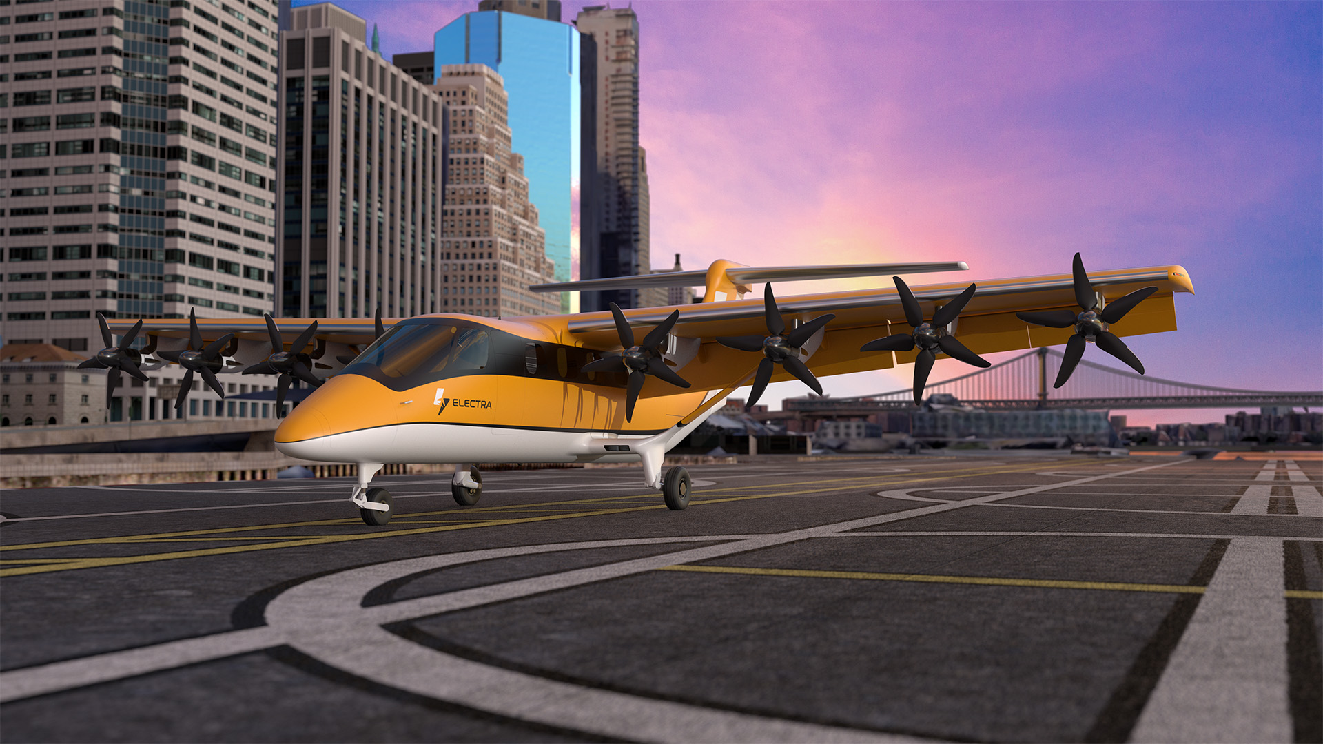

"А сейчас американский стартап Electra представил аналог «Партизана» ".... смешно)
Вот здесь двигатели правильно расположены
Нет (МЛМ). Как раз обдувку они используют лишь частично, а больше уповают на поворот потоков от винтов.
Но в целом проект очень даже здравый.
Т.е. если бы винты стояли выше (например, оси -- "по середине" носка профиля крыла) тот поворот:
1. Был бы меньше?
2. Чревато срывом потока с верхней поверхности крыла, и снова п.1? А под крылом давление -- априори повышенное, и срывов не бывает. . . ???
Electra's innovative EL9 hybrid-electric propulsion system with blown lift technology enables ultra-short takeoffs and landings in soccer field-size spaces
требует футбольное поле для взлета/посадки
Вот нифига! Это вполне в рамках. После прочтения последних источников скажу следующее: здесь струя растекается по всей нижней поверхности и получается струйный закрылок по всему крылу.
Формулы и эффект тот же.
Плюс аэродинамика крыла лучше.
Другое дело уменьшение потока по верхней поверхности срыв на больших углах более вероятен.
Но это не всегда нужно. Возможно так даже безопаснее
Эффект от обдувки считается по теории струйного закрылка где струя истекает из хвостика профиля (закрылка)
И лишь в конце мы суммируем приращение от обдувки (импульс и суперциркуляцию) с подъемной силой исходного крыла.
И да в случае обдувки верхней поверхности можно линейно и этот коэффициент поднять - увеличить безнаказанно угол атаки крыла сверх того что можно без обдувки
