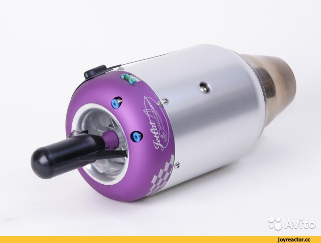

И ещё о генераторах прямого привода в ГТД:
Вот та черненькая елда перед входом это эл.стартер, т.к. практически любая эл.машина является обратимой, то он же можт быть и генератором. В некоторых даже модельных ГТД так и есть:
P300-RX-G
[highlight]Стартер-генератор 10В/6А
[/highlight]Установочный комплект трубок, проводов и разьемов
Крепежный хомут турбины
Подробное руководство по эксплуатации
Ограниченная гарантия 3 года
Интервал технического обслуживания: 25 часов
ЗЫ. Хотя может там и планетарка какая стоит, но на КАПСТОНОВСКУЮ концепцию очень похоже.
ИМХУ.
Но! На 300 кВт мощности 17,4 кг веса и 94% КПД. И это реальность.
