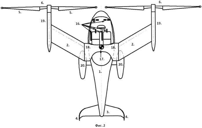

Хочу немного охладить ваш пыл.То что вы подали заявку на изобретение, не означает автоматически присутствие в вашем техническом решении новизны. На это может ответить только экспертиза по сути.
Но чтобы вы не думали, и не дай бог усмотрели в моих словах про мой патент, что я якобы раздуваю щеки перед вами или другими уважаемыми форумчанами, скажу следующее. Поскольку у меня нет внедрения, а только публикации наших экспериментов и исследований, то и мне абсолютно нечем похвастаться. Не в том положении. И вполне может оказаться, что это так и останется и я это вполне осознаю.

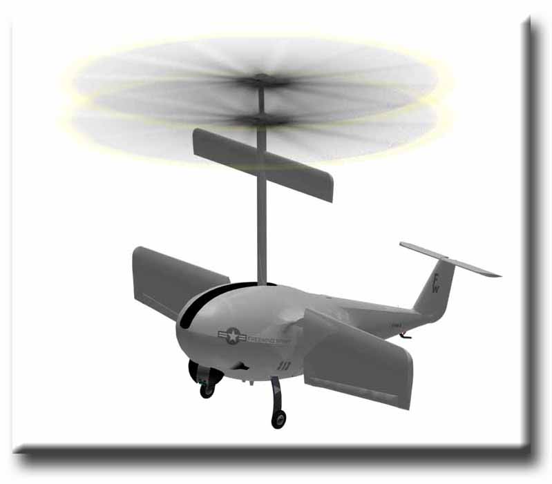

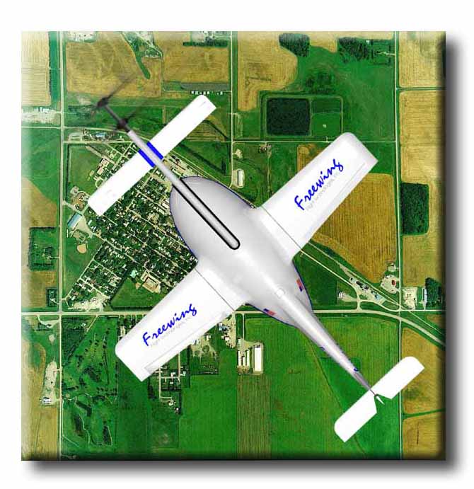

1. Нормально и штатно, с учётом финансирования на мою пенсию 🙂 После опробования ротора на классической КС(видео, думаю, не смотрел только "[highlight]ленивый[/highlight]"), одна КС - 17 кгс, пересмотрел мнение, - великоват расход, недостаточна тяга. Опробовал на "Глухарев" - абсолютно неудовлетворён, это полный "[highlight]веггербостОн[/highlight]" и полный отстой :IMHO
Долго искал, нашёл, вернее, помогли друзья, благодарность им отдельная(!) [smiley=dankk2.gif](НТЦ им. А. Люльки, ОАО «НПО „Сатурн“») найти такую конструкцию и КС, которых пока было в мире не более чем
и как раз в моей мерности(большие - не получают такой эффективности!)
Да и то, в лабораториях [smiley=happy.gif] Кое-что модифицировал, жду полной сборки и опробования по всем режимам(попутно, получен патент на однороторный реактивный конвертоплан - самое, думаю, то для желающих полетать при полном отсутствии аэродромов, и даже с воды)
"[highlight]Нечтонапоминающее[/highlight]"  [smiley=happy.gif] "Freewing"
2. Будут результаты - будет и о чём поговорить :🙂

При переходе от взлётного положения крыла к полётному, положение ЦТ(17) не может оставаться в одном месте. Какой будет схема сил и моментов при положении крыла 45град. напрмер?
... :🙂 судя по тому, как на симуляторе пробовали, по моей просьбе, воспроизвести "...и такой" режим, т.к. колонка имеет не только фиксированное положение но и свободное, полёт будет вполне нормальный(так как поток от НВ имеет тот же вектор, что и положение крыла), как и на винтокрыле - и ни чем не отличается приблизительно, в соответствии полёта уже опробованном на
В таком положении рекомендовали использовать,до установившегося "самолётного режима", - вертолётное управление.
По центровке, вроде как мало сказывается смещение, в пределах 2 - 3  % по крылу(!)(будем на практике уточнять! :🙂)
