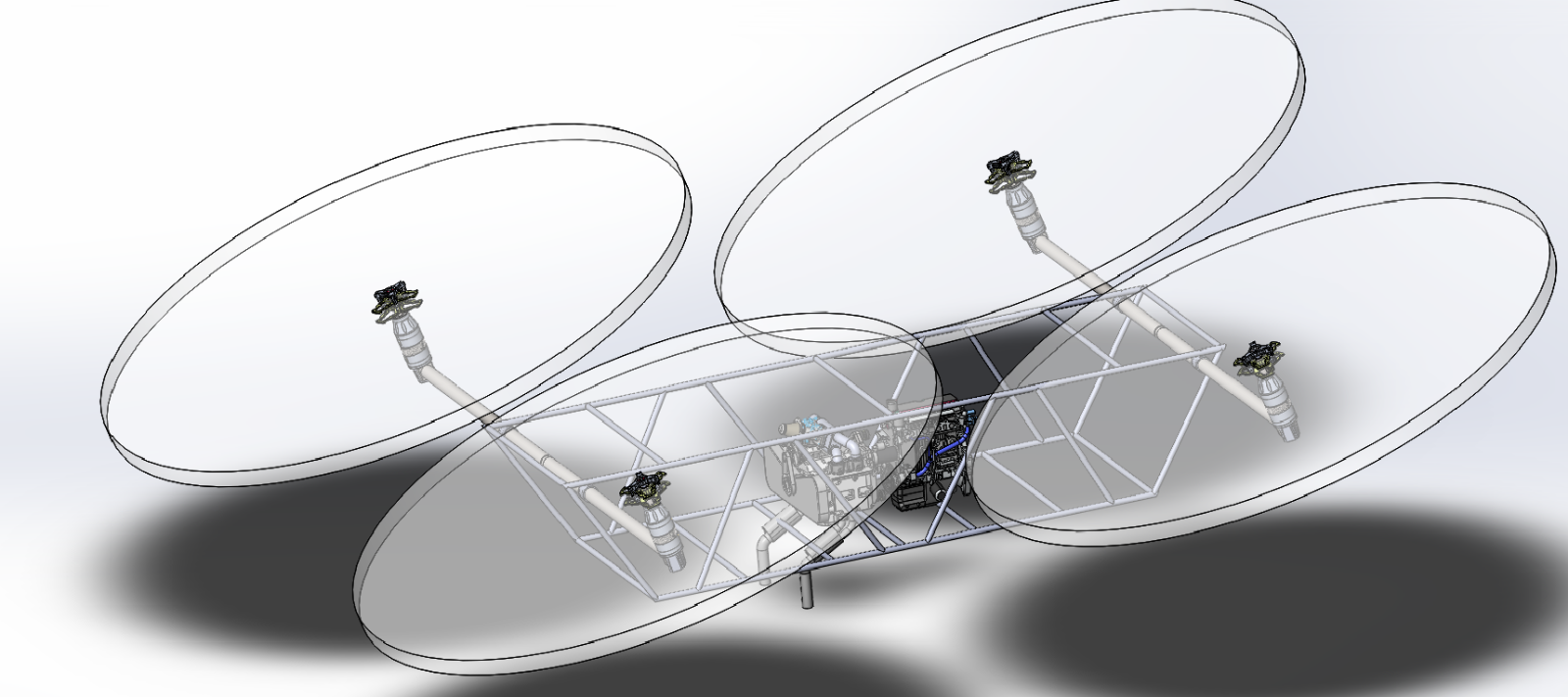

правильно, но мотор должен быть на 200в тожеЗначит нужно аккумы рядом с электродвигателями расположить - распределённая сеть (запараллелить ) тогда кабели поскромнее можно применить! 🙄🙂
гидравлика легче масштабируется в сторону увеличения мощности.Заранее "прошу прощения", если не прав, НО
В моём понимании гидромотор = последнее звено в/на механической передаче.
В сухом остатке имеем:
1. 25 кВт у электрички при 6,3 кг
2. 36 кВт у гидромотора при 6,5 кг ??? (ПРИ + сколько "на обвеску" ???)
У электрички её нет (наверное, совсем, если -- не ВИШ), у механической, -- положим -- 5-15%%
У гидро- . . . ???

3 м гидролиний на 1 ГМ, полГН на 1 ГМ (про массы/мощности Вы воздержались) + . . . охлаждение ГН и ГМ + . . . ???
Я просил: "точно" .

также можно использовать жалюзи для регулировки потокаВы взяли 25 кВт электро в пике (в нормальном режиме 15кВт), назовем это взлетным режимом. А там максимальные токи, которые определяют сечение кабеля.
В документации на ПД40 видим маркировку клемы ТМЛс 16-6, т.е. клема для кабеля на 16 мм2. Силовых кабелей 3 + 1 сигнальный.
Масса 1 метра медного кабеля КГтп-ХЛ 1х16,0 на 16 мм2=0,31 кг. Итого на 1 ПД40 для его питания 3*0,31=0,93 кг. НО, КГтп-ХЛ 1х16,0 рассчитан на 175А, а на взлете нужно 260 А при 96 В что бы снять 25 кВт. Значит будет кабель греться. Тут либо сечение-массу увеличивай, либо токи снижай, повышая вольтаж. И все равно батарею охлаждать придется. А сколько она весит? Сколько циклов разряда-заряда она проживет?
Если это квадр, то на 4 ГМ (6,5х4=26 кг) работает 1 ГН (7,5 кг) от ДВС.
Масса 1 метра НАПОРНОЙ линии РВД 4SP 20мм 350 бар =1,59 кг.
Масса 1 метра СЛИВНОЙ линии РВД 1SN 16мм 130 бар =0,49 кг.
Итого 1 метр: 2,08кг.
Выходит грубо, в двое тяжелее. Но с ГМ того же объёма можно снять и 45 кВт, если для ГН ДВС помощнее поставить.
Да, охлаждение то же надо, но у нас гидравлика в которой нет трущихся частей. Гидробак от комбайна тут не нужен.
Даже с пустой гидросистемой (обрыв РВД или отказ ДВС) роторы будут вращаться, а их лопасти ВИШем могут управляться от бортовых аккумуляторов.

Не означает ли это, что Вы применяя ГН и ГН "стандартной" мощности, заложили заведомо туда этот запас, а тем самым "обрекли себя" на массу конструкции трансмиссии с этим самым запасом.гидравлика легче масштабируется в сторону увеличения мощности.
Это была первая гидромашина построенная на патентах СССР и учебниках по гидравлике. Завершим серию экспериментов, будем уже точно закладывать производительность по требованию.Не означает ли это, что Вы применяя ГН и ГН "стандартной" мощности, заложили заведомо туда этот запас, а тем самым "обрекли себя" на массу конструкции трансмиссии с этим самым запасом.

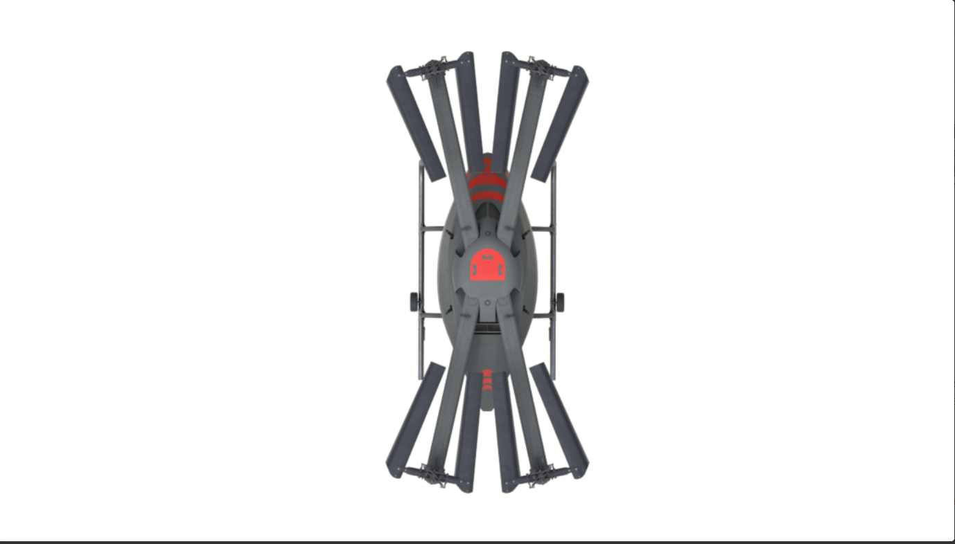

А разве валами и шестернями обойтись не проще и надёжнее?Механический, цепной привод роторов винтов.
Камановцам нужны были складные лучи ВМУ, что бы их квадрик в контейнер помещался. Наверное посчитали цепи более удачным решением, чем карданы или ШРУСы на приводных валах от главного редуктора.А разве валами и шестернями обойтись не проще и надёжнее?
