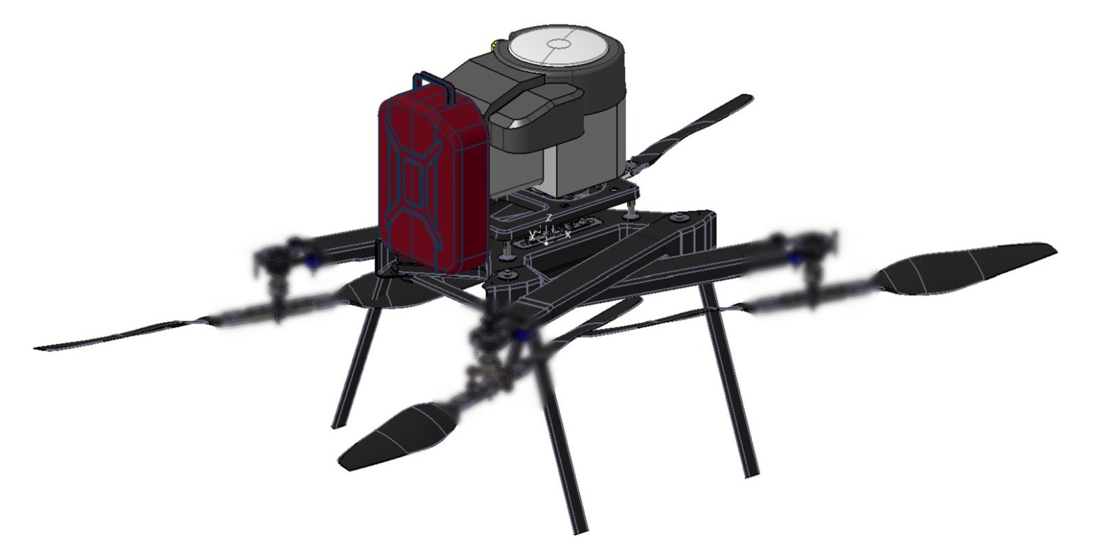

я прикинул, чтобы поднять 100кг нужно 100квт, без запаса мощности.
Если базироваться на квадрокоптерных винтах, то для подъема полезной нагрузки в 100 кг мощности потребуется на порядок меньше. У квадрокоптерных винтов параметр удельной тяги (особенно в зоне малых окружных скоростей) значительно выше. Мы проводили стендовые испытания квадрокоптерного винта 40*13 и получили 20 кг при потреблении 2 кВт.
я имел ввиду полезную нагрузку 100 кг при общем весе 400 кг.
При взлетном 400 кг по наши оценкам потребуется 65...70 кВт, при этом полезная нагрузка 250 кг. Привод на винты - механический. Винты естественно квадрокоптерные, но чуть большего диаметра.
А ДВС под это какой?
кЕтайцы вон Т100 с полезной 85 кг выводят на рынок и генератор к нему, что бы батарейки заряжать.
Роторы у них свои, батарейки то же, а про 250 кг полезной как-то молчат. Наверное садятся те батарейки быстро, в пике потребной мощности. ИМХО конечно.
ДВС - может быть любой. Конкретно в данном случае речь идет про Hirth 3701. 250 кг полезной - включая топливо.
