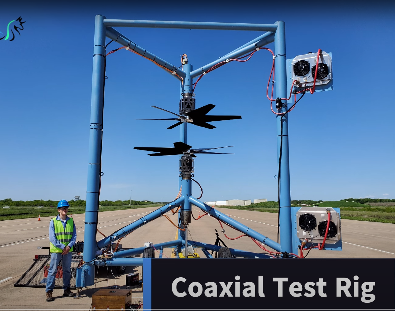

Солидный стенд для испытания электропривода. Однако мощностью за 50кВт/шт. И вроде диаметр роторов менее 2 м, судя по росту испытателя. А радиаторы
охлаждения, как будто размером от КРАЗА. Жаль генератор в кадр не попал. Электричка, когда серьезная, то же непросто
