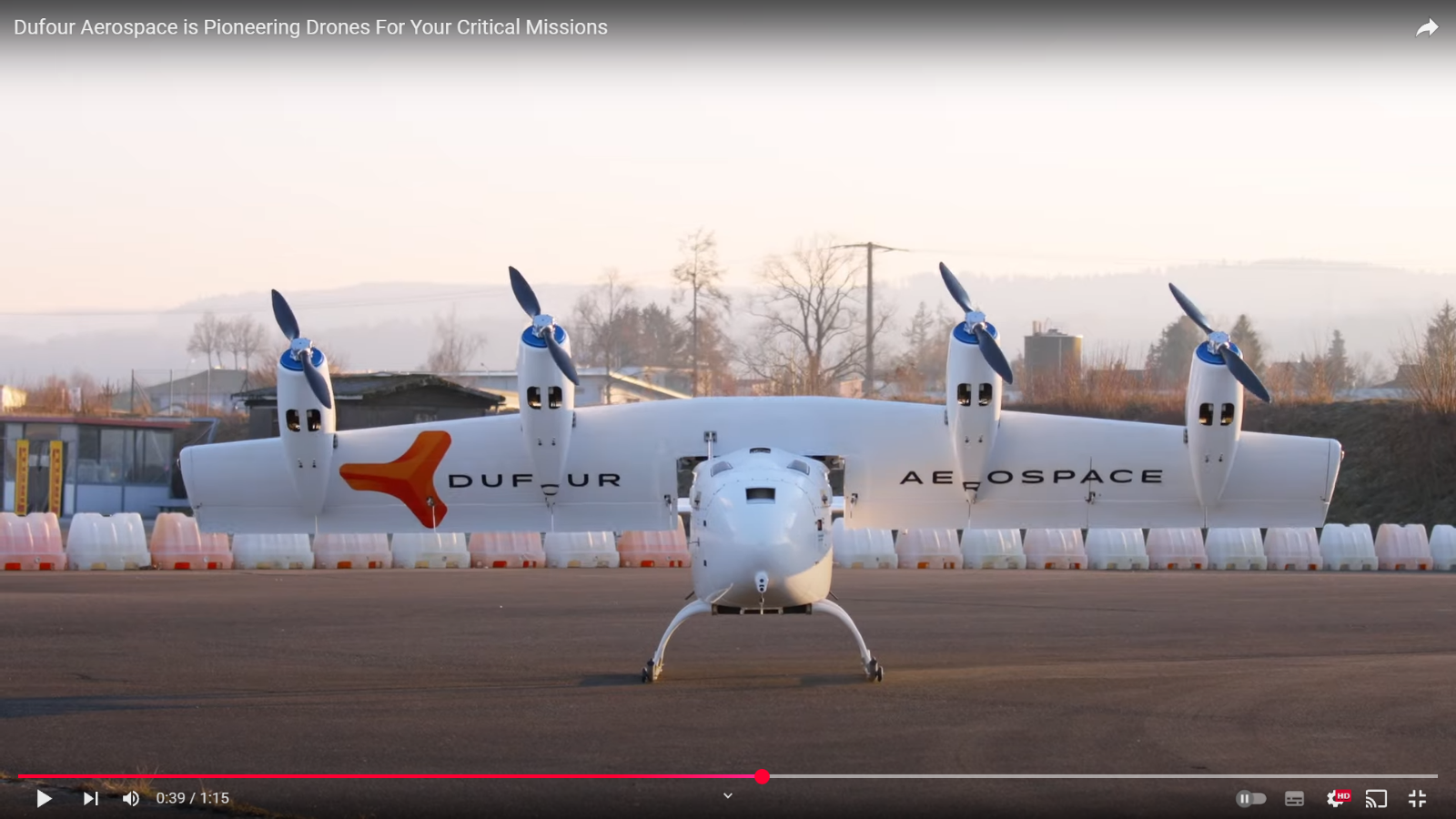

Скрин, для тех у кого не ютубит и сайт разработчика Aero2

масса 208 кг при полезной нагрузке 52 кг?
не особенно эффективный аппарат плюс неудобная загрузка.
Если далеко летает можно вес простить . 🙂 Г.О. видимо можно не , к управлению, исключить(неуправляемое) . (размышлизм)

сама схема гнилая тк мотор–генератор с низким кпд, да и поворотный
редуктор ?

25% взлётной массы. 52 кг -это максимальная коммерческая нагрузка или полезная? (в полезную входит и топливо). У Ан-26 например, коммерческая нагрузка тоже 25%.
Тем более, если вертолёт заставить лететь на ту же дальность, то у него коммерческая нагрузка будет ещё меньше, а в пределе, он на большую дальность и вовсе не долетит!
Читаем первоисточник.
208 кг взлетный вес.
156 кг вес пустого аппарата.
52 кг полезная нагрузка.
12 кг топливо (входит в полезную нагрузку) на 3 часа полета на дальность 400 км с крейсерской скоростью 150 км/час.
При этом перевозится 40 кг груза.
Получается коммерческая нагрузка в 40 кг занимает чуток больше 19 %.

А в это время обсуждаемый летательный аппарат с прибамбасами затратит 1 кг горючего на 3,33 кг коммерческой нагрузки.
Скорость доставки у него будет побыстрее 150 км/час против 120 км/час. выигрыш по времени на дистанции 400 км составит пол часа.

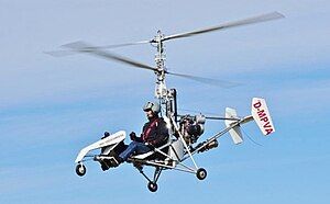

Нашел данные по соосному вертолету сконструированного одним из наших форумчан
Технические характеристики (VA115)​
Общие характеристики
  • Экипаж: один
  • Длина: 3,7 м (12 футов 2 дюйма)
  • Ширина: 1,6 м (5 футов 3 дюйма)
  • Рост: 2,6 м (8 футов 6 дюймов)
  • Профиль: NACA 23012
  • Снаряженная масса: 114 кг (251 фунт)
  • Общий вес: 275 кг (606 фунтов)
  • Запас топлива: 19 литров (4,2 имп. галлона; 5,0 амер. галлона)
  • Силовая установка: 1 × Hirth F23 двухцилиндровый двигатель с воздушным охлаждением, двухтактный, с впрыском топлива авиационный двигатель, 37 кВт (50 л. с.)
  • Диаметр несущего винта: 2 × 4,5 м (14 футов 9 дюймов)
  • Площадь несущего винта: 32 м2 (340 кв. футов)
Производительность
  • Максимальная скорость: 130 км/ч (81 миля в час, 70 узлов)
  • Крейсерская скорость: 110 км/ч (68 миль/ч, 59 узлов)
  • Продолжительность: 4 часа
  • Нагрузка на диск: 8,6 кг/м2 (1,8 фунта/кв. фут)
А вот что пишет сам автор:
Т.к. расход зависит от потребляемой мощности, на висении - взлетная мощность, в крейсере у всех вертолетов не менее 50%, отсюда можно оценить и расход. Для VA-115 c легким пилотом на висении - 30 л.с., в крейсере - не менее 15 л.с.
Опять посчитаем.
Отнимаем от взлетного веса 275 кг вес пустого вертолета 114 кг и получаем полезную нагрузку в которую входит 19 литров бензина или 15 килограмм.
Тогда "коммерческая" нагрузка (пилот в тапочках, в каске и с бутербродом за пазухой) равна 99 кг
На этих 15 кг литров вертолет, заостряю внимание, вертолет соосный, летит 4 часа с крейсерской скоростью 120 км/час аж на 480 километров.
При этом каждый килограмм бензина перевозит 6,6 килограмм коммерческой нагрузки.
Так что то, что с четырьмя винтами, называемому по правилу конвертопланом, и в подметки не годится упомянутому вертолету.

Я спрашивал за 250. Рисуя очередной совместный ГШ-ВШ, центробежная сила много коррекции требует, если у вас не параметрическая модель. До такого уровня в Солиде я еще не дорос.
