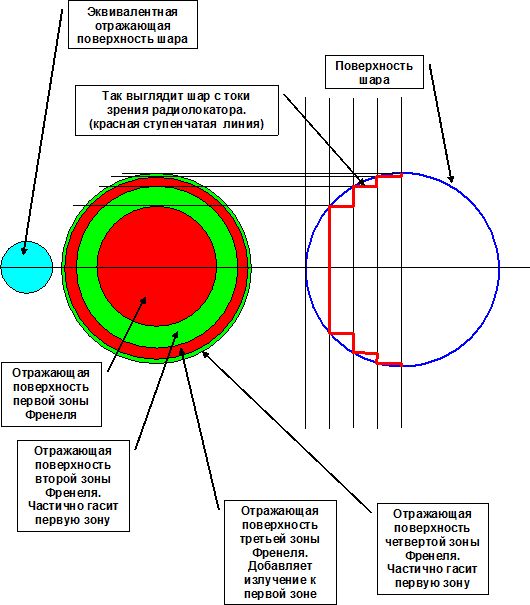

Я же писал, что процессы отражения радиоволн несколько сложнее и не стал вдаваться в тонкости про четверть волны.
Во первых, радиоимпульс (электромагнитное излучение) ровно как и световой луч (электромагнитное излучение) отражается не как отскакивающие шарики фотончики.
Все процессы с электромагнитными колебаниями абсолютно одинаковы и обязательны для всего существующего спектра колебаний.
Надеюсь, что хоть с этим вы не станете спорить.
Отражение электромагнитных колебаний (излучения) от поверхности происходит так.
Падающая электромагнитная волна возбуждает колебания электрических зарядов на поверхности того тела, приводя их к колебаниям.
С другой стороны, всякое колебание электрического заряда порождает излучение электромагнитных колебаний.
Та часть излучения, которая направлена от поверхности облучаемого тела от каждого носителя заряда, которые были возбуждены падающим на них электромагнитного излучения складываются и образуют фронты колебаний.
Там где фазы этих колебаний укладываются в четверть волны образуется фронт колебаний распространяющийся от поверхности, и который можно засечь с помощью приемной антенны.
Поэтому и существует закон про равенство углов падения и отражения. Это очень наглядно для светового излучения. Можно просто своими глазами убедиться.
С радиоизлучениями посложнее. Нет таких глаз на человеке и приходится заменять их на большие по площади антенны, так, чтоб на их поверхности уместились хотя бы сотня две четвертьволновок. Иначе никакого "зеркального" отражения не получится.
В своем примере про лобик профиля я ограничился картинкой только с первой зоной Френеля.
Но до Вас не дошло.
Попробую прорисовать чуть подробнее.
Следует иметь ввиду, что если объект будет иметь свои размеры меньше четверть волны, то от него ничего не отразиться.
Итак, смотрим.
Про отражение со стороны клина (задней кромки) можно почерпнуть знания из технологии стелс поверхностей летательных аппаратов и даже водоплавающих посудин как там располагают фрагменты поверхности для обеспечения радионевидимости.
А теперь дойдите до свалки аэропорта и посмотрите нас внутренности лопасти ми-8. Увидели там СОТОВЫЙ алюминиевый заполнитель? А лонжерон штампованный из металла(не помню только магний там или ещё что). И не рассказывайте мне, старшему семенному электромеханику средств радио и телевидения, а также ст.радиотелеграфисту-инструктору ЗАС ПВ КГБ СССР про четверть длины волны.
И поставьте, наконец, лопасть с углами атаки, и рассмотрите ее на всем протяжении пути/обороте. Поплачьте. И да, когда найдете цЫфры ЭПР нв Ми-8 и вы Оспри, тогда приходите. Ну, или хотя бы самих аппаратов. А то гугловский ии даёт лишь примерное сравнение, но в любом случае не в пользу Миля.
Напрасно Вы кичитесь своей инструкторско телеграфно электромеханической подготовкой.
К вопросам радиолокации это не относится. В лучшем случае Вы сможете разобраться в электрическом приводе антенн и не более.
Там же на аэродроме подойдите к старой параболической антенне, которая сплошь из сеточки металлических прутиков и подумайте почему это для своей радиоволны эта дыряво сеточная конструкция ведет себя как сплошное бездырявое и даже не корявое параболическое зеркало?
Теперь ближе к лопастям заполненным алюминиевыми сотами.
Скажите, пожалуйста, какой размер тех сот и какой длиной волны облучает его радиолокатор?

Я без ИИ и спелеологов знаю зачем и почему угловатые форму у стелсов.
А эти угловатые формы стелсов не встречаются у лопастей если смотреть на них со стороны задней кромки?
