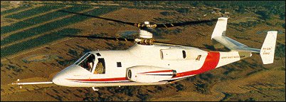

Оказалось что труслив весь мир - рекорд скорости вертолета 472км\ч - для этого в Eurocopter X3 добавили маршевые двигатели (им показалось по другому нельзя). Однако более 100 лет назад Сикорский писал что 2х лопастный вертолет с 30м ротором сможет достичь 900км\ч - при этом скорость конца лопасти на месте будет 50м\с а на 900км\ч 300м\с наступающая и 200м\с отступающая...!
Однако никому в мире не хватило смелости проверить...
Основной аргумент низкое качество ротора - но если плюнуть на заблуждения (например необходимость высокой крутки) то можно получить качество ротора не ниже 30, для этого надо просто выкинуть корневые участки лопасти заменив их тонким лонжероном...
Программа Анатолия показывает качество ротора 40 для вертолета с 30м ротором и двумя лопастями по 5м с ламинарным профилем и круткой около 1%...
