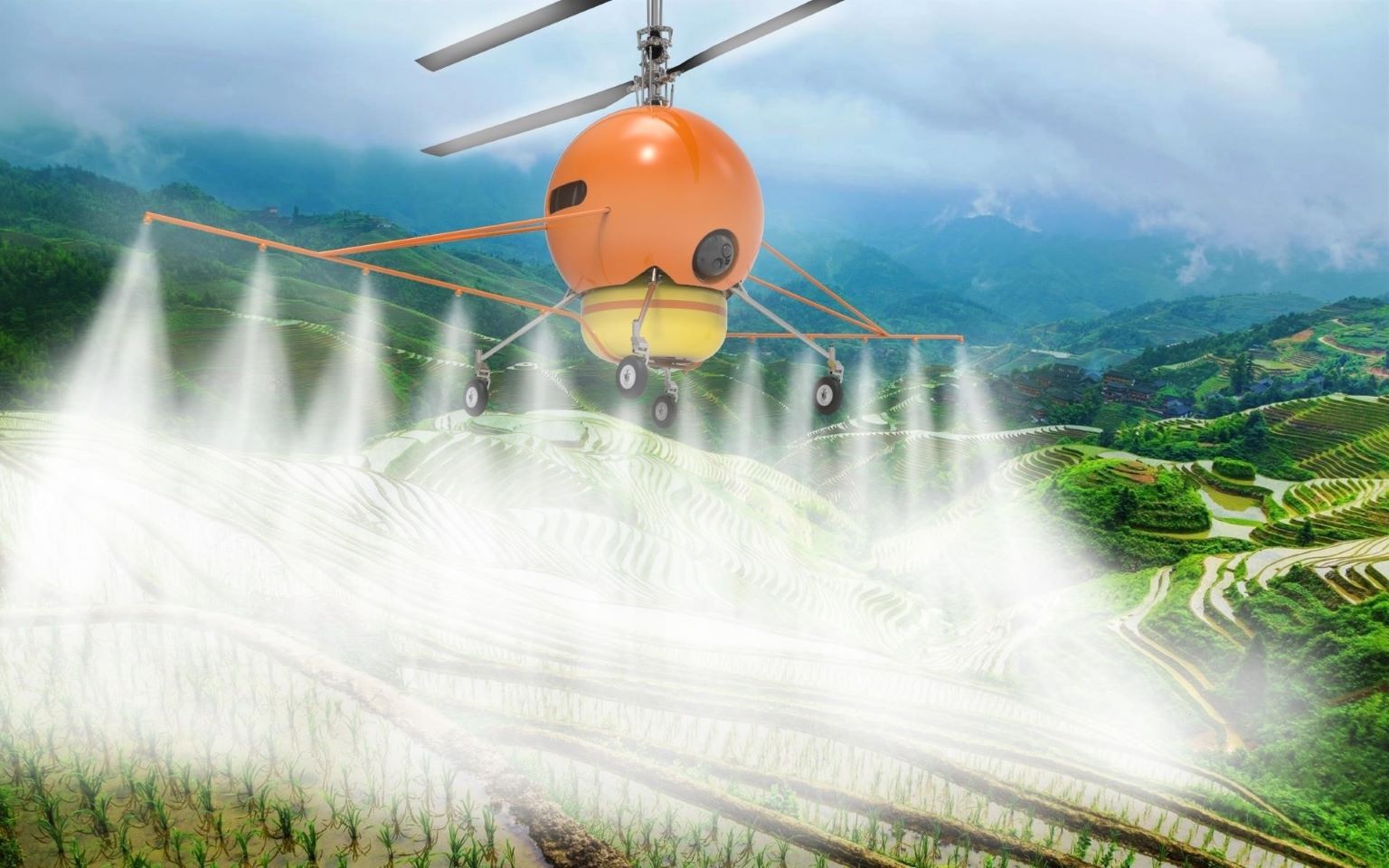

Вопрос стоял о топливной экономичности и эксплуатационных расходах. Конвертоплан проигрывает по этим показателям вертолету. Для решения специальных задач по быстрой доставке - бесспорно конвертоплан нужен, невзирая на высокую стоимость. Надежность при отсутствии синхронизирующих валов я бы оценил как плохую, т.к. отказ одного двигателя на висении вызывает переворот аппарата и катастрофу. Сертификацию не пройдет для пассажирского. Относительный кпд винтов на висении не может у него быть 0,7, тогда на 150 км/час винт не будет иметь хороший крейсерский кпд или надо делать ВИШ с изменяемой в полете круткой лопастей, что сложно.
Если взять аналогичный по весу вертолет на базе VA-115, например, (см.рис.) химический беспилотник, залить в химбак бензин -130л, убрать химштанги, то теоретически перегоночная дальность будет даже с 40 кг полезной нагрузки на скорости 120 км/час - 15 часов х120 =1800км. 🙂
Есть такой параметр эффективности летательного аппарата - весовая отдача (оношение полезной нагрузки к взлетному весу). У конвертоплана Аэро-2 - 52кг/208 кг =25%. У беспилотника на базе вертолета VA-115 - 150 кг/ 275 кг=54% (т.е. в два раза больше) Бесспорно, что конвертопланы найдут свою нишу для спецзадач, но конкурировать на транспортных маршрутах с вертолетами им пока не под силу. Да и со времен военного V-22 за многие годы серийные пассажирские конвертопланы так и не появились, хотя попыток много. Это же о чем-то говорит.
Ваш VA-115 имеет выдающуюся весовую отдачу. Это ваш большой успех, как конструктора. Только другие вертолёты не такие, почему-то.... 🙁
