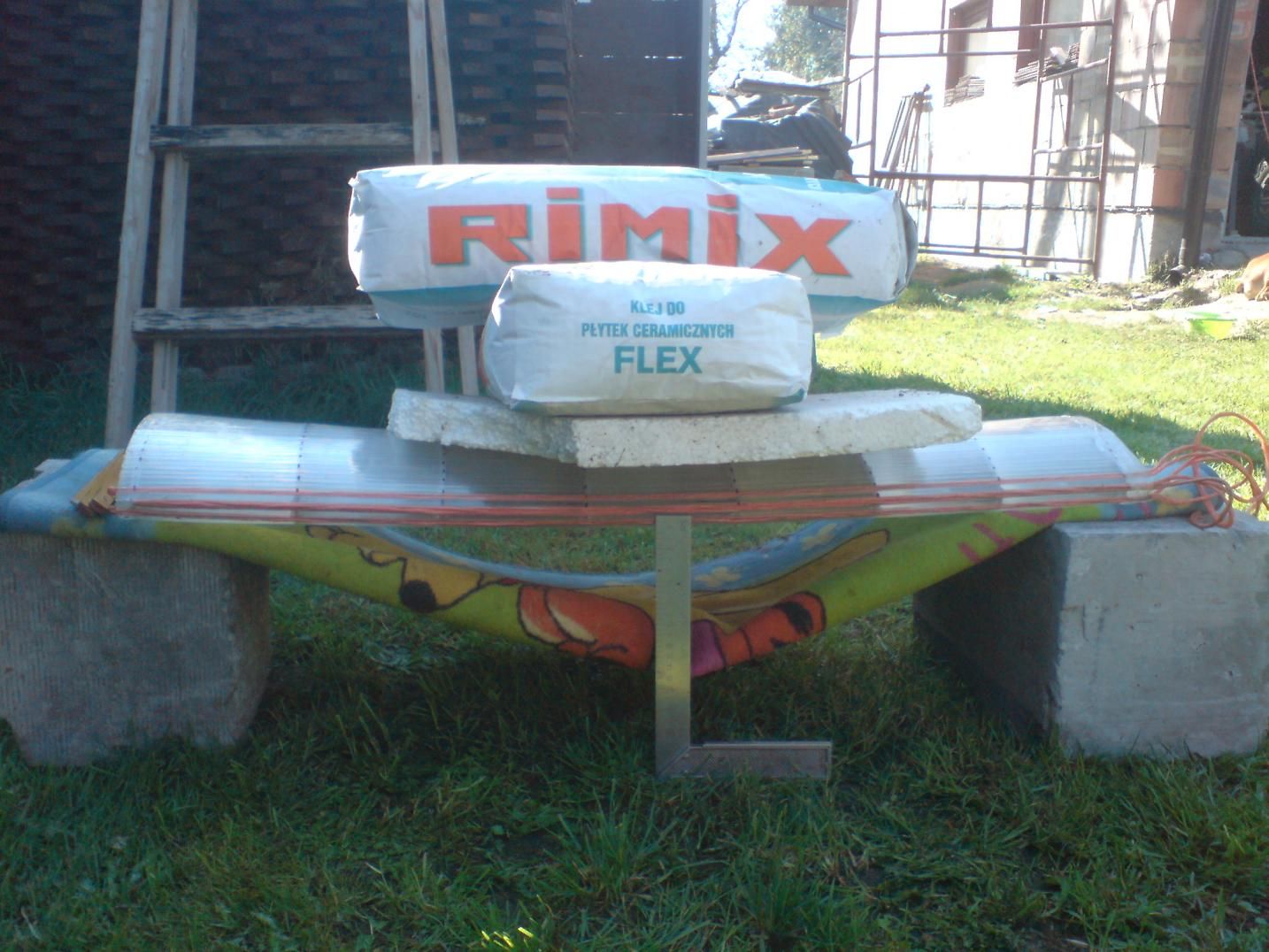

\ник=ИФЛ\=МДП-шник и специалист по применению сотового поликарбоната в конструкции крыла=постучите Ему...
=получил от Него такую модель крепкого крыла!

Это если по первому впечатлению, а потом сразу несколько вопрсов: сколько весит квадратный метр, чем и на сколько крепко клеится поликарбонат и как оформляется носок крыла? Не ужели он изгинается по такому радиусу и для чего эти красные шнуры, в носке крыла? Почему без лонжерона?
Не, надо идти спрашивать. И что с такими крыльями уже что то летает?

2  Насколько я понимаю, отрезок поликарбонатного крылышка не склеян, а сшит. Лонжерон там не нужен, само крыло и есть лонжерон. Но самое прикольное кроется не в её конструкции, которая мне кстати очень нравится, ввиду простоты и, так же прочности. Поликарбонат устает и ломается, его не хорошо использовать как конструкционный материал, если я не ошибаюсь. К нему нельзя ничего приклеять, как мы тут клеим к дереву всякие тряпки и другие деревяшки, насколько я понимаю. При беглом взгляде, крылышко просто подкупает своей простотой и доступностью, просто супер! А нервюры, так это вообще блеск! - легко, очень прочно, такую нервюру не сломать ладонью руки, как это запросто можно сделать с деревянной... ну, а дальше то что с этим делать?
Это я и по приведенному образцу понял уже. Да, в отличие от дюраля, в поликарбонате вмятину просто так не поставишь...
Как говорится там, тады ой )))))))))))))))))))))))))))))
Интересны все же характеристики такого крылышка, для сравнения, типа площадь, вес, нагрузка и т.д.

Так лонжероны там все же есть...
Без них крыло было бы не разъёмным, да и крепить то его как? :🙂
Так и я про это ж говорил.
