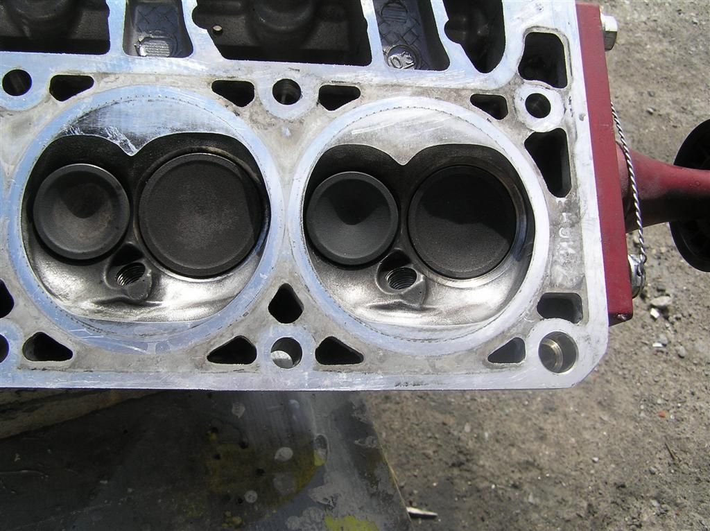

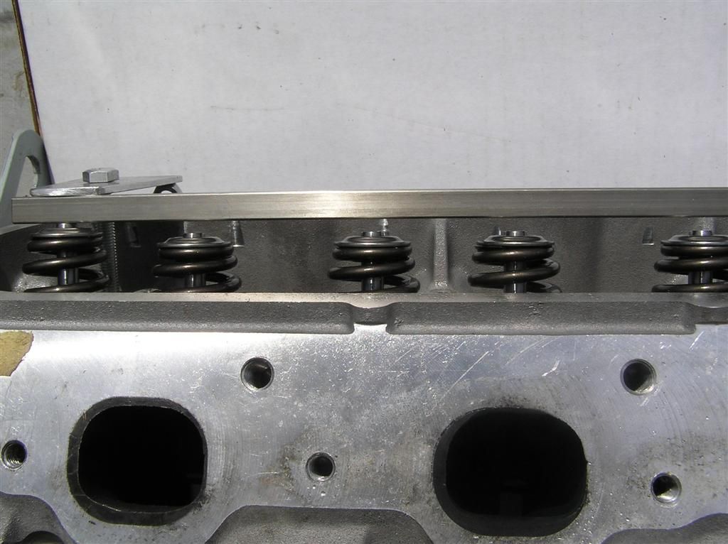

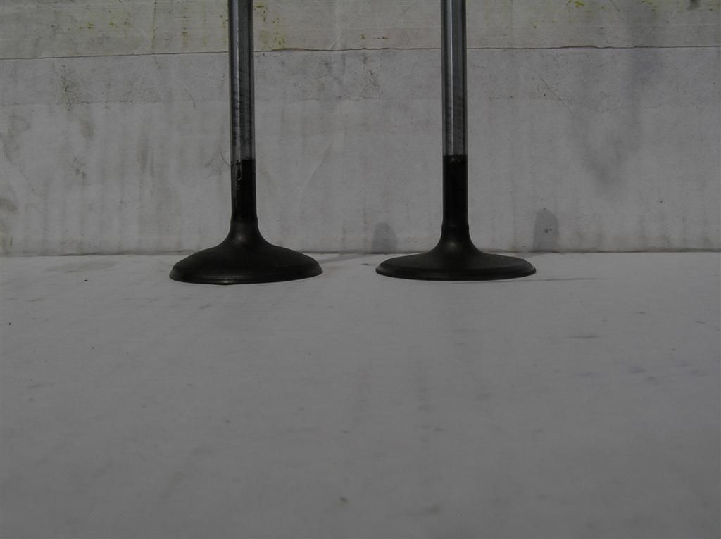

В принципе Вам нужна будет авиационная "сотка"(LL100) - другой бензин применять на этом самолёте не советую. LL(Low Leаd) - означает что в этом бензине содержится свинец, хотя и в пониженной концентрации. Без свинца авиационные двигатели долго не "проживут", так-как свинец выступает в роли "смазки" клапанов.
Так-что применять авто бензины в нём нельзя, особенно АИ-98 - этот бензин просто "ЯД" для любого двигателя, даже автомобильного!
Вот, что АИ-98 сделал с нашим двигателем(автоконверсия американского двигателя LS-6 компании General Motors), который устанавливается на спортивные и гоночные машины:

Уважаемый Malish.! Спасибо за фото. Показательные.
Про бензин я уяснил. Судя по фотографиям, довольно "жесткий" нагар. Это так нагорают присадки растворимые в бензине?

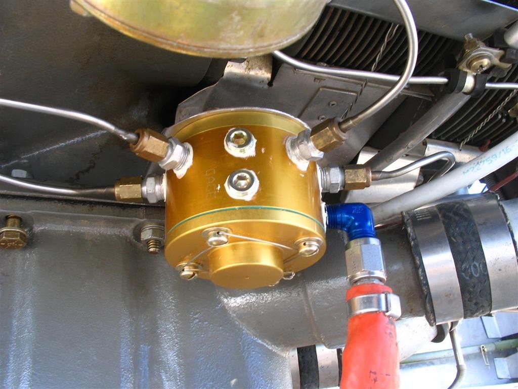

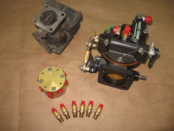

Там не нагар, а выдавленный в "юлу" впускной клапан(смотрите фотографии лучше)! АИ - 98 просто "зашлаковал" распределитель топлива на форсунки цилиндров и с двигателем стало "твориться" чёрт знает что(стрелял в выхлопной и впускной коллектор, "плевался" чёрным дымом). Пока не промыли все детали и агрегаты впрыска топлива двигателя в ультразвуковой ванне, только тогда все проблемы исчезли, но двигатель конечно пришлось ремонтировать.

И ещё раз по поводу клапанов. Там же сталь великолепная. Мы часто клапана от теплрвозных двигателей перековываем в охотничьи ножи. Спокойно кости рубим и ни каких последствий! Это из за слишком больших температур? Тогда почему так странно выгорело? Ну обод прогарел, я часто видел. Особенно на зил-157, когда бенз 92 и тапок в пол. Недавно газ-67 так же двигатель один крендель наиб...ул. Ему говорили смешивай 92+столь ко же уайтспирита. Он нет. Вот и угробил хороший двигатель.
