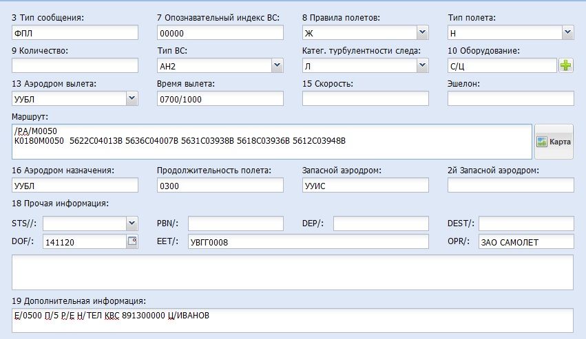

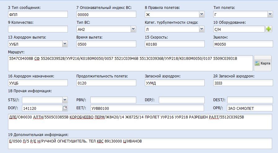

Не понимаю применение DLE.
Может кто подскажет.
    240,5 КБ · Просмотры: 290

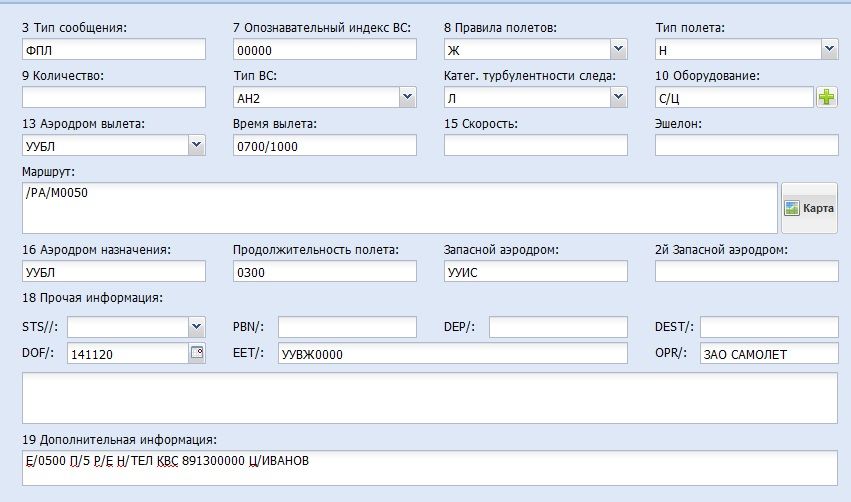

Используется если вам надо, допустим, полчаса над одной точкой поболтаться.
План на аэродромный полет с выходом за границы района аэродрома
    61,2 КБ · Просмотры: 367
Как в плане - понятно. Попробую задать вопрос по другому.
Задержка/ожидание на маршруте - относится только в воздухе над точкой (в плане точка СФ), или можно указать индекс аэродрома/площадки? Сесть на аэродром/площадку и пробыть там указанное время в DLE? Где в документах разобран DLE?
ДЛЕ - задержка или ожидание на маршруте (enroute delay or holding). Внесли в табель сообщений в соответствии с поправкой №1 к «Правилам аэронавигационного обслуживания.  Организация  воздушного  движения (PANS-ATM,  Doc 4444).
Относится только к основной точке на маршруте полета.

Варианты обозначения:
ДЛЕ/СФ0030
ДЛЕ/5530С03930В0030
ДЛЕ/55С039В0030
ДЛЕ/СФ12030К0030
ДЛЕ/УУБИ0030
ДЛЕ/МОСОН0030
ДЛЕ/ЗБК0030
К промежуточной посадке ДЛЕ неприменима.

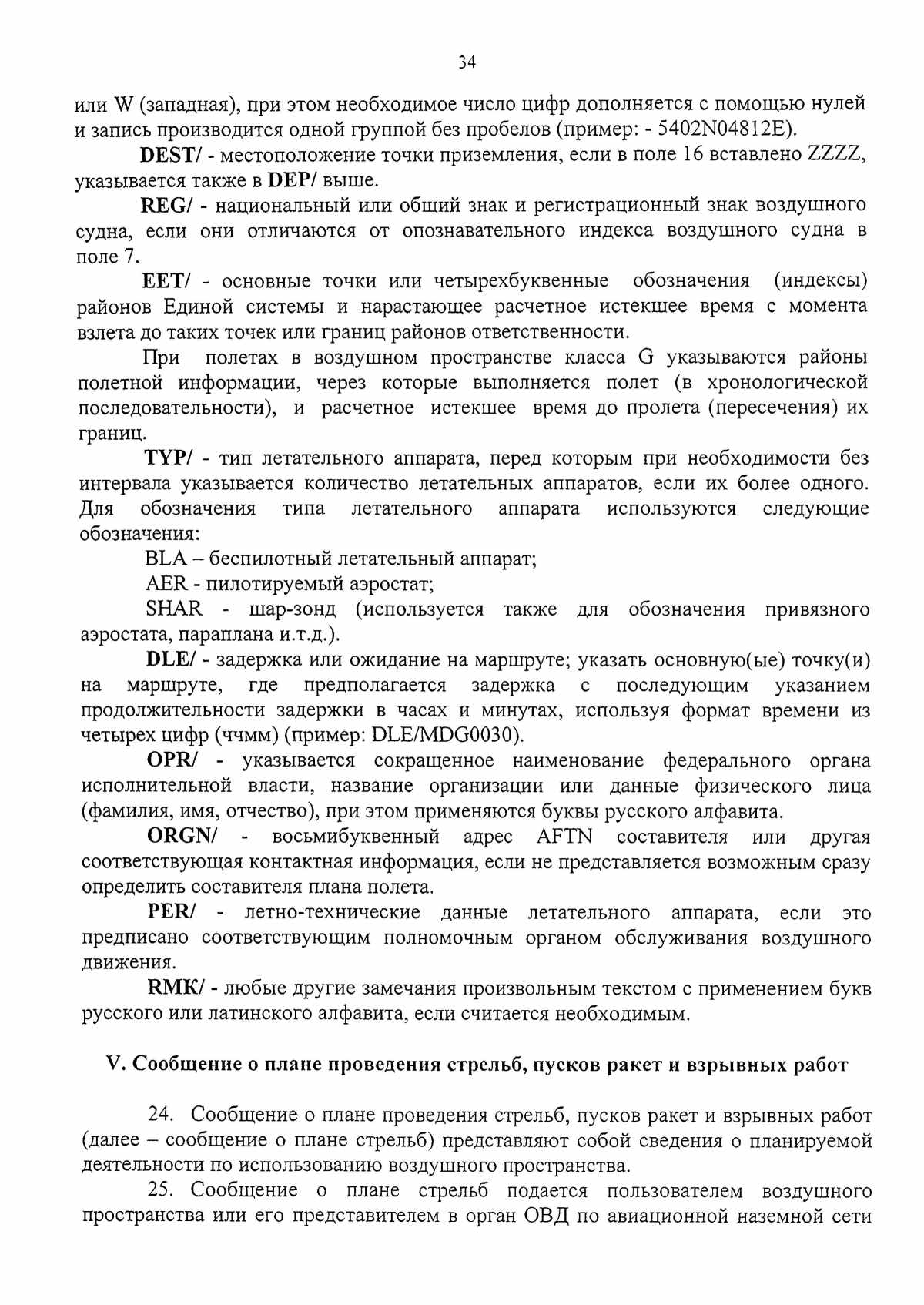

Основные точки применяются для обозначения:
•      поворотных пунктов маршрута;
•      пунктов обязательных донесений;
•      пунктов, в которых запланировано изменение скорости или эшелона полета
и правил полета воздушного судна;
•      пунктов входа на маршруты ОВД и схода с них;
•      пунктов,  в  которых  ВС  осуществляют    маневрирование;
•      пунктов  входа  в  районы  ЕС  ОрВД,  а  также  в  специальные  зоны  (зоны
•      ограничения полетов) на маршрутах полетов и выхода из них.
ДЛЕ/СФ0030
ДЛЕ/5530С03930В0030
ДЛЕ/55С039В0030
ДЛЕ/СФ12030К0030
ДЛЕ/УУБИ0030
ДЛЕ/МОСОН0030
ДЛЕ/ЗБК0030

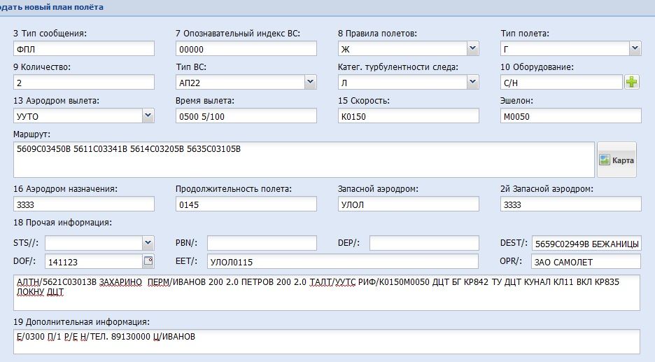

Был бы признателен за комментарий, с какой целью эта информация (5/100) указывается в поле "Время вылета" и как это соотносится с полем "Продолжительность полета" (0145)...
А в графе время вылета 5/100 это что?
Полет группы ВС с запасным маршрутом ([highlight]после времени отправления указана дистанция в минутах и диапазон высот в метрах[/highlight])
Слепой блин 🙁
Необходимости указывать дистанцию и диапазон высот в воздушном пространстве класса Г нет. Это использозуется в основном для полетов боевой авиации. Я просто показал, что такая возможность реализована в версии 3 СППИ.
[highlight](после времени отправления указана дистанция в минутах и диапазон высот в метрах)[/highlight]
При одиночном полете Вы обязаны соблюдать параметры эшелонирования по отношению к другим ВС установленные в ФП ИВП. При групповых полетах, внутри группы не требуется соблюдать эти параметры эшелонирования, а только запланированные дистанции и диапазон высот. Ответственность за это несет старший группы, который ведет радиообмен используя только один опознавательный индекс.
Спасибо, не сразу сообразил, что 5/100 параметры для группы.

Во-первых, поблагодарю Вас за то, что обратили моё внимание на появление индикатора DLE
Оказывается "он" (и ряд других) введен в ИКАО ещё в сентябре 2010 года
(а в опубликованных на aviadocs.net редакциях изменения не отражены).
Во-вторых, персонально я считаю его наличие (появление DLE) излишним и по смыслу, и по содержанию.
Так как значит он буквально следующее: DLE New indicator related to en-route delay or holding.
(те кто не знаком с английским, перевожу значимое: "... задержка или ожидание на маршруте.")
То есть DLE тождественен DLA (delay - задержке) только ещё и может включать "ожидание" (на маршруте).
Ничто не мешало и ранее в поле 18 "Прочая информация" прописать индикатор "DLA/основная_точка_время"
(так как индикаторы/коды проставляются исходя из общепринятых doc 8400)
У меня возникает недоумение по поводу DLE - а часы_минуты какие проставлять
EOBT(EET - нарастающее расчетное время) или же только засечённое "ожидания"
(скорей всего второе, так как не указано чтобы писать "расчётное")???
Но тогда возникает ещё более сложный момент, - в расшивке (отсчёте, сложении) ЕЕТ "он" выпадет или будет
бросаться в глаза как нечто (к итогу) не определённое?!
Одно дело когда собираются группы бомбардировщиков над точкой и уславливаются "ожидать" других
полчаса, а затем на работу. И совсем другое дело когда тебя "поставят в зону ожидания" (на заранее не определённое)?!
(В первом случае вы заранее знаете о возможности задержки, во втором случае - нет)
Причем, "задержка" (даже в форме "ожидания") чаще всего бывает именно "незапланированной",
а значит, и вписывать в план (фактический, а не представленный) её можно несколькими способами:
1. (без DLE) проставив после "расчётного" (ПОДа, ПДЗ) слеш и время
(например: было EET/LBSR0016 стало EET/LBSR0016/0046);
2. (через DLE)(или даже DLA) правилней, историчней всё-таки считаю с указанием конкретной осн. точки,
а непросто "задержка_время". (пример1: EET/район DLE/MDG0030)(пример2: EET/район DLА/MDG0030)
3. (через дубль точки)(это я себе помечу к перепроверке на  "сладкое")(Примечание: не применять до перепроверки!!!)
оказывается (по doc 4444) одну и ту же "осн.точку" можно прописывать ДВАЖДЫ, но с разным временем!
(пример: EET/LBSR0016 LBSR0046) (и это не противоречит логике, если мысленно вставит иной район между ними,
это может быть очень удобным, когда "текст/строки поля" разнесен "возвратом каретки" или
же ВС вошло "в одну и ту же реку дважды")
      Но тогда исходя из возникающего вопроса "когда стала известна информация о "задержке/ожидании"
появляется вывод о том что это чаще всего "КОРРЕКТИРОВКА"
(либо дописываем в поле 22: -18/DLE/SF0030... (и далее) ALTN... RALT (и прочее),
либо в поле 13 прописываем AFIL (начинаем уже новый план, подаваемый с воздуха) и далее,
но в 18-м поле тогда уже нет нужды прописывать DLE (так как время указано уже после "ожидания")
Отсюда=Туда же (DEP=DEST), поймите правильно, исходя из приведённых Вами к написанию примеров,
нет смысла проставления индикатора DLE для небольших маршрутов (без пересечения районов),
так как (Вами не приведены ни один ЕЕТ и даже ни одного ПОДа себе не запланировали?!).
Никто не узнает была у вас "задержка" на точке "СФ(SF)" на протяжении Ваших часа-двадцати (продолж.полета)
и для чего её Вы "прописали" (кому это важно было, если районов не пересекали и в заявленное прибытие укладывались)?
(Я даже MANEVRа не увидел, если стояли на точке или ждали кого-либо!?)
В общем, у меня сложилось "негативное впечатление" о DLE, так как скорее всего он важен только линейным пилотам,
когда их ставят в зону ожидания (и в результате сообщения CHG от диспа, либо самим пилотом вписывая DLE, -
"машинка" (FMC) пересчитывает последующие ЕЕТ, а что важнее всего "время прибытия" (когда он сдает план по прибытию)!
