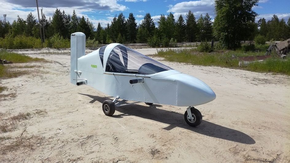

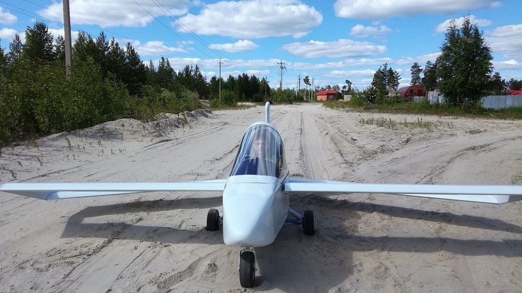

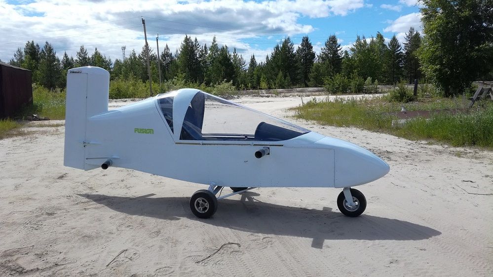

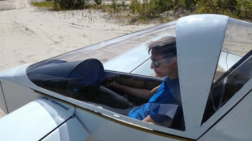

Фото.
    126,2 КБ · Просмотры: 198
    123,7 КБ · Просмотры: 197
    109,4 КБ · Просмотры: 208

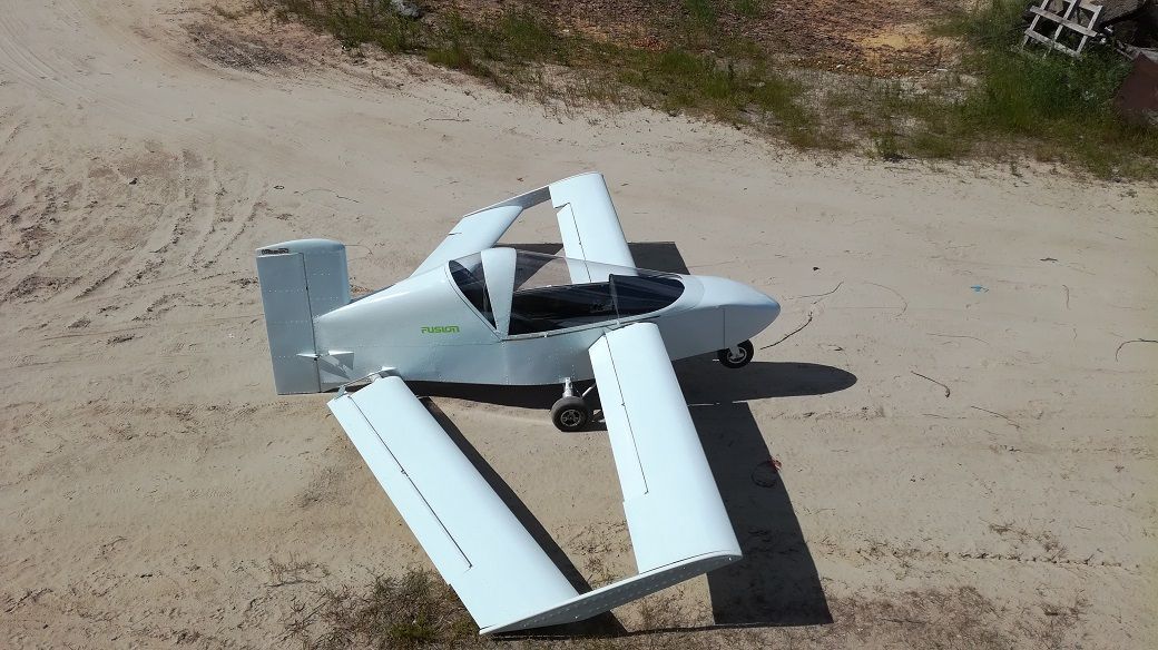

Вячеслав,насколько глубоко заходит труба в консоли,судя по фото задняя труба в консоль заходит на глаз где то 20см?не мало?как стопорите консоль на трубе?

Задняя труба входит в лонжерон на 25 см , это чуть больше трех диаметров , вроде должно хватить . Все-таки сделаю стенд  иммитирующий стыковку крыла  и нагружу .  Зализы тоже сделаю  неспеша,   с фиксацией переднего крыла вопрос решил , а как заднее фиксировать - думаю. Есть идея  просверлить отверстие на верхней  части стыкового узла и установить штыревую защелку .

Вячеслав ,может не сверху, а спереди или сзади?пускай работают верхние и нижние части трубы  как полки...не делая в этих местах концентраторы напряжения?

Точно, фиксатор отлично устроиться на заднем боку трубы. Один двигатель  вписать можно , тогда шасси надо переделывать  клиренс увеличивать  даже с винтом  метрового диаметра. Хотя  высоты  добавить надо  бы сантиметров 7-10.

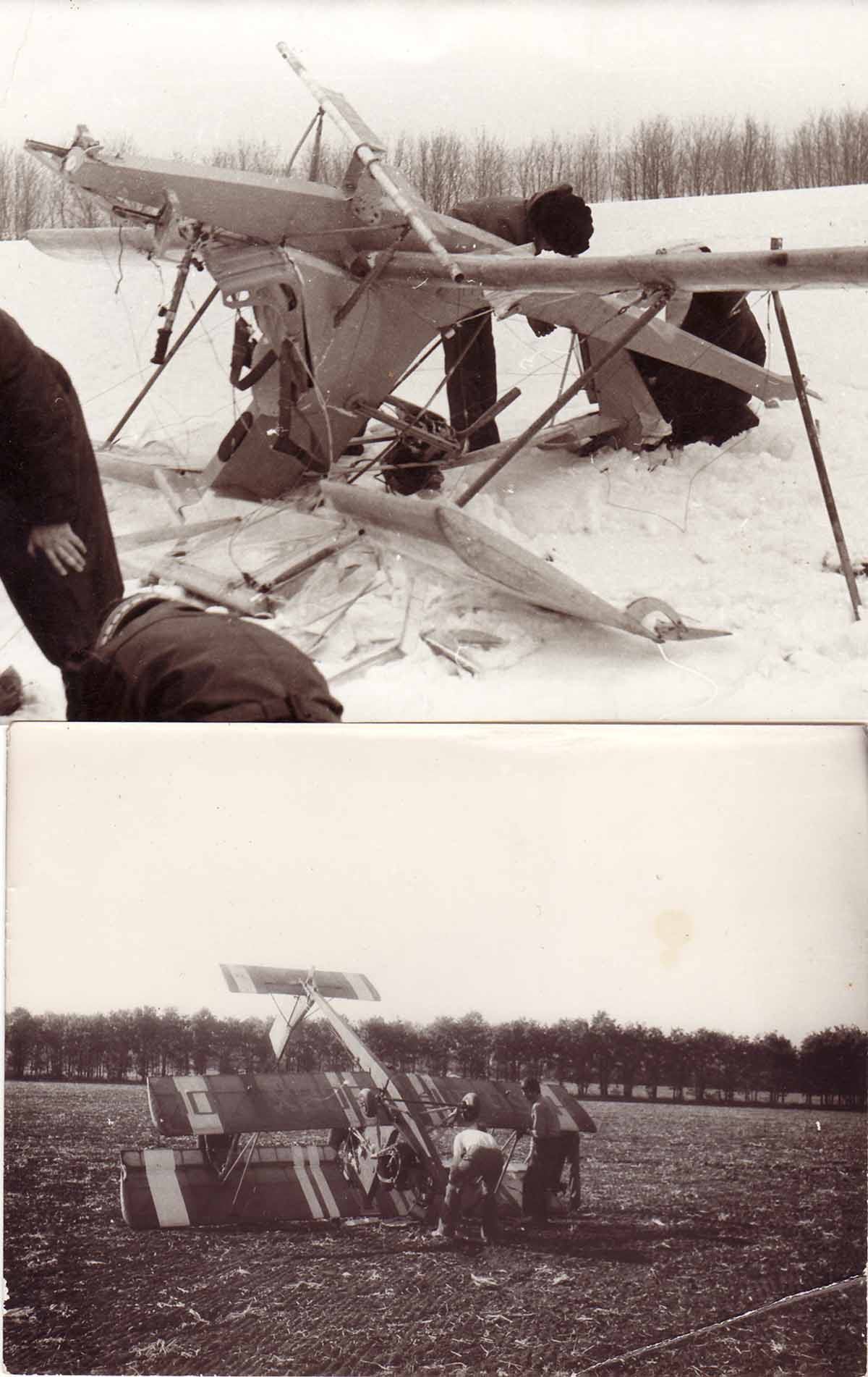

    124 КБ · Просмотры: 199
да, это ХАИ-34, на первом снимке не хватало мощности мотора и решили запустить с амортизатора ...
на втором- взлетел сам, но как оказалось ,коленвал выдавил стопорное кольцо и начал затирать о катер, посадка на поле и капот.
