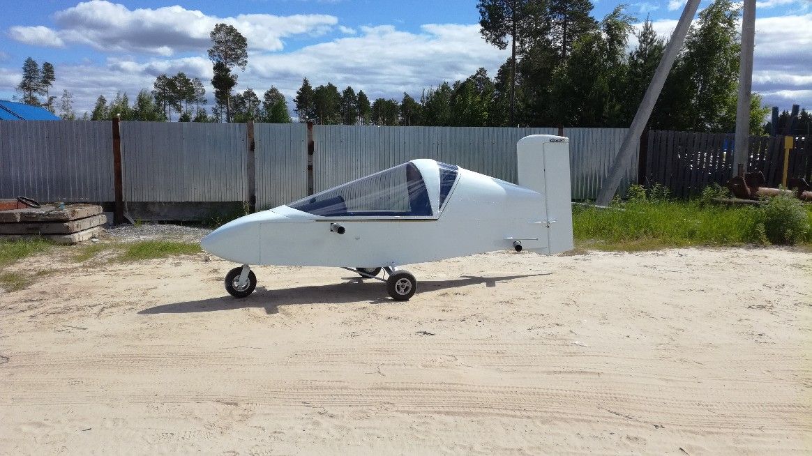

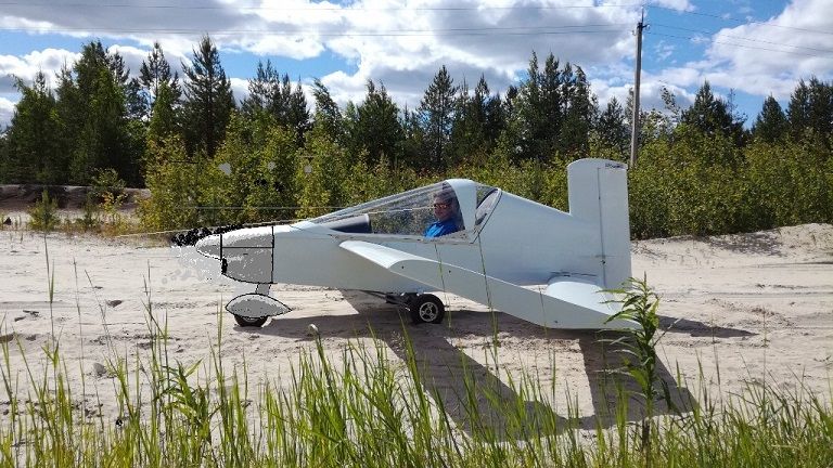

что то мышка  зачесалась,немного порисовал,уж простите великодушно.... 😉 😎
    104,8 КБ · Просмотры: 235

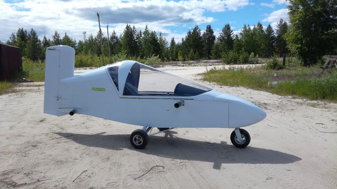

Нормально смотрится.  Замерил высоту от центра кончика обтекателя зо земли при необжатой передней стойке  = 49см.  При обжатой стойке 43 см.   Надо на этом фото  ( тут не так сильно в песок зарыт ) нарисовать двигатель с винтом  1000-1100 .
    175,1 КБ · Просмотры: 199
Под винт 1100 , если вписать ось винта в линию фюзеляжа и не делать горбатый капот,  надо  на 15  см  клиренс увеличивать. Это стойки кардинально менять. МФС  если  не затруднит и есть желание , нарисуйте с горбатым капотом , ось винта можно пустить по нижнему срезу  остекления.
