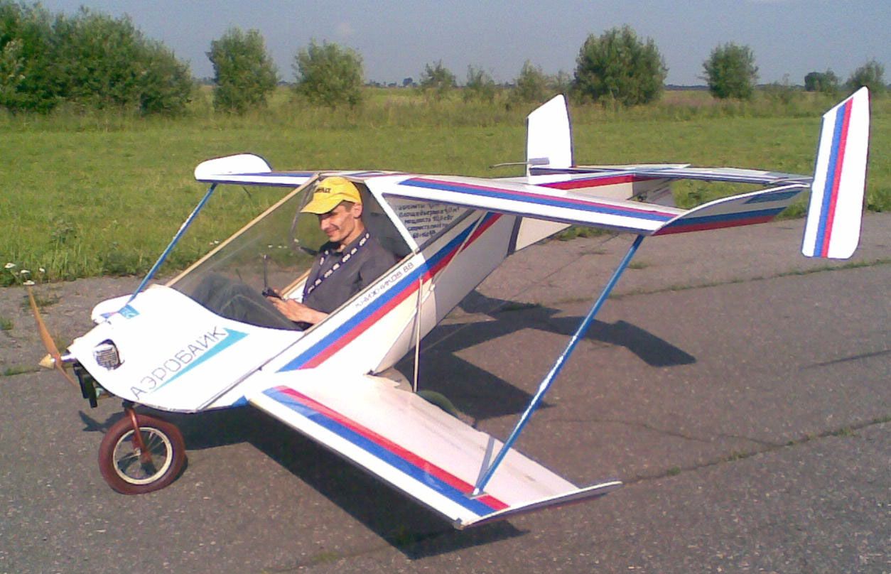

вот нашел маленькую фотку биплана аэробайк
    191,5 КБ · Просмотры: 246

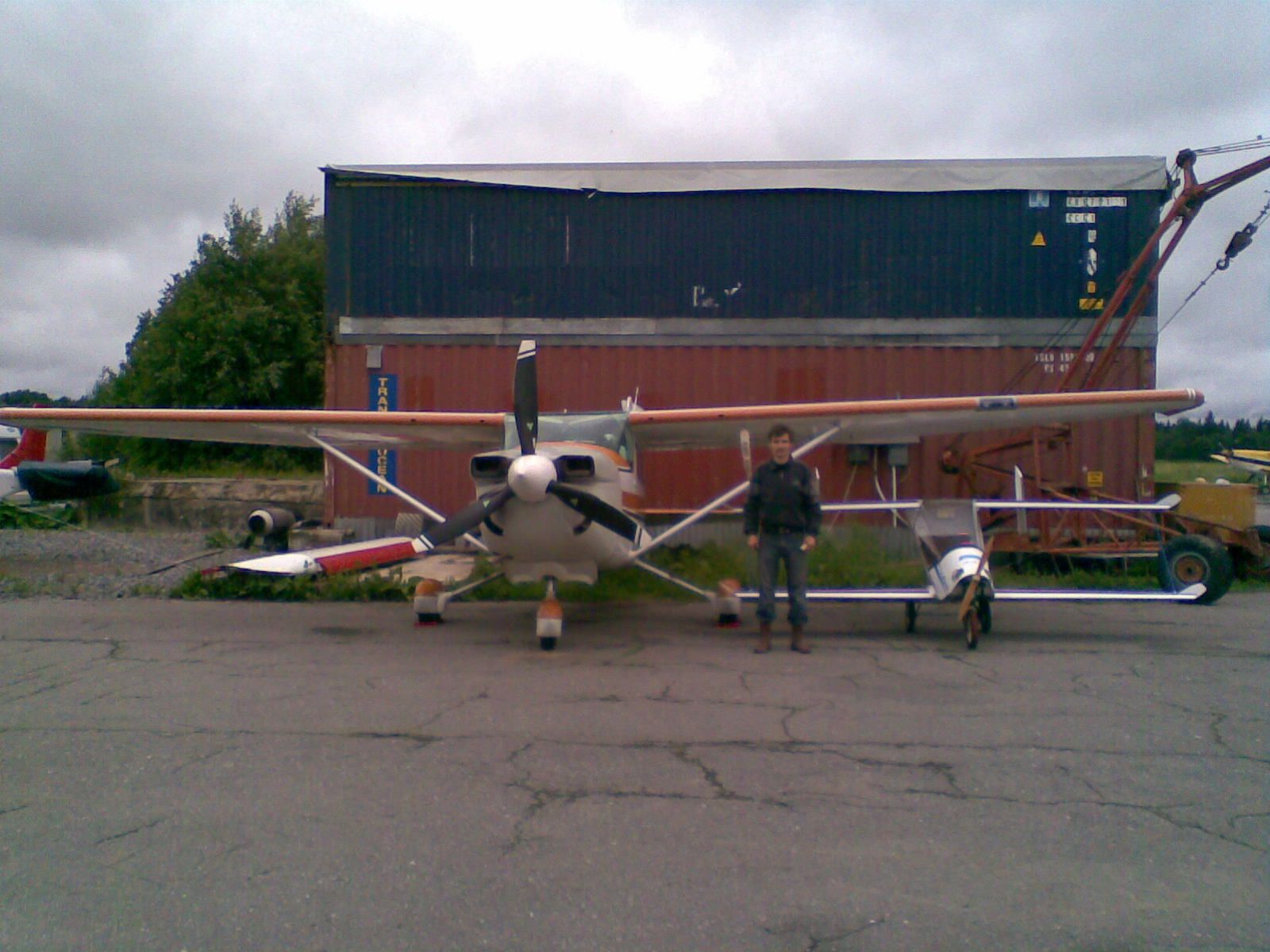

Вот, @ аэробайка присылал фото. Я обрезал, но вчера не мог зайти на форум. Высылаю сейчас.
    144 КБ · Просмотры: 266
Тоже аидел только радиуправляемым,с пилотом может смеха ради?Полеты -подлеты с пилотом производились? 😀
этот 4м радиоуправляемый прототип  таскал 40 кг груза при полетной 70 кг на 14 лс со скоротью 110км в час!!! :~)одноместный  оригинальный  самоль размахом 5м уже  200 кг летал со скоростью 150 км в ч на 25 лс :craZy--- фото и видео выложить не могу---так как оригинал является собственностью нии и не для широкой публики---там пять патентов 😉
