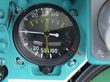

Наши авиаприборы - очень хорошие и продуманные! хотя большинство из них уже более полувека делается без изменения. Самые хорошие указатели скорости такие: КУС-2500 , КУС-2000 , УС-1600 , это для скоросных самолетов , а для ЛА со скорстью полета до 800км/ч хорошо подходит указатель скорости УС-2. Высотомеры самые-самые это: ВД-20 , ВМ-15 , ВЭМ-72. Но сейчас их не делают , делают только ВЭМ-72 и ВБМ. Ну а самые лучшие вариометры это комбинированные приборы ДА-30 и ДА-200. ЛУЧШЕ ИХ НЕТ! :IMHO 3 в 1 ! Вариометр , указатель скольжения , указатель поворота- все в одном приборе. Они обладают более высокой точностью чем ВАРы , но к ним нужно 2 ПВД. Взади ДА-30 и ДА-200 2 патрубка , на "+" и на "-" .
И еще полвека будут делаться без изменений :'(
Это не рыночный подход. Нужно раз в год заменять болтики, или пластиковую окантовку, или цвет шкалы, или форму стрелок - а потом менять код продукта и повышать цену. 🙂
