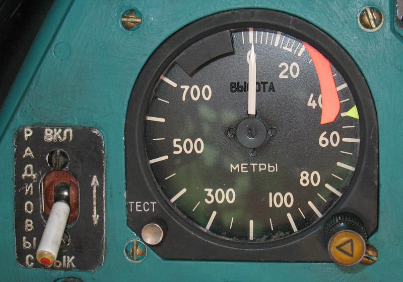

Стоимость только одного пилотажного оборудования для этого боевого СЛА будет огромной! Пилотажные приборы примерно такие нужны будут: радиовысотомер А-037 , указатель скорости УС-2 , барометрический высотомер ВБМ , компас КИ-13 , авиагоризонт (какой думаю),  прибор ДА-30 , ну.. так то все .. вроде. Тем кто будет говорить что радиовысотомер не нужен - отвечу так: самолет боевой. Отбросить боеприпас на цель без радиовысотомера - НЕВОЗМОЖНО!!!!!! :IMHO Знаю что говорю!!!!! Баромтрический высотомер имеет большую погрешность , особенно в горах ( до несколько сот метров). 100-200 метров соврал баровысотомер при заходе на цель , показал 300 метров , а было... 150! И самого себя осколками проштопает.

Вот этот радиовысотомер А-037. Он  очень точно высоту измеряет. Без него ни куда ! Весит этот комплекс не много , около 3кг , питается от 27В. Но его средняя стоимость 200000 рублей. И это с хранения , а новый - сами думайте! Указатель скорости УС-2 около 30000 рублей , а авиагоризонты новые , до 800000 рублей . ( знаю что говорю) Но это отечественные приборы. А остальное еще считать надо.

По поводу радиовысотомера А-037 , сюда: www.upkb.ru

Стоимость только одного пилотажного оборудования для этого боевого СЛА будет огромной! Пилотажные приборы примерно такие нужны будут: радиовысотомер А-037 , указатель скорости УС-2 , барометрический высотомер ВБМ , компас КИ-13 , авиагоризонт (какой думаю),прибор ДА-30 , ну.. так то все .. вроде. Тем кто будет говорить что радиовысотомер не нужен - отвечу так: самолет боевой.
Вот этот радиовысотомер А-037. Оночень точно высоту измеряет. Без него ни куда ! Весит этот комплекс не много , около 3кг , питается от 27В. Но его средняя стоимость 200000 рублей. И это с хранения , а новый - сами думайте! Указатель скорости УС-2 около 30000 рублей , а авиагоризонты новые , до 800000 рублей . ( знаю что говорю) Но это отечественные приборы. А остальное еще считать надо.
Если есть желание угробить процесс и разорить бюджет небольшой страны, то можно говорить об этом оборудовании, но в мире, кроме российских образцов "будильников" за невменяемые деньги, существуют вполне приличные современные девайсы, прекрасно интегрируемые как в пилотируемом, так и беспилотном варианте. Совершенно не понимаю зачем даже думать об механическом авиагоризонте, когда с него невозможно что-то снять для системы управления. Высотомер с шагом шкалы 2-5-50 метров тоже из глубокого прошлого века. Что вы там с его помощью бомбить собрались со шкалой в 50 метров? Электроника способна без напряга снимать показания высоты со скоростью 10 и более измерений в секунду, глазами это увидеть трудно. Точность измерений может быть 1 и даже меньше 1 метра во всём диапазоне измерений. Показания для человека должны быть цифровые т.к. они в данном случае легче читаются, ну а для САУ тем более в цифре, а этот "будильник" в музей  :IMHO. То же самое по остальным приборам. Для правильного крафта с продвинутыми мозгами их нужно будет разрабатывать специально, чтобы не иметь проблем объединения отдельных элементов в комплекс, но часть оборудования можно использовать и готового, только ни в коем случае не нашего "чудаковатого" авиапрома  :STUPID.
Вот с этим не согласен. И не только я, но и разработчики кабин, как наши, так и иностранные. Эргономика - это наука, а она говорит, что с аналогового прибора одним взглядом считываются три характеристики: текущее значение, направление изменения значения и скорость изменения значения. Кроме того, зрительная память помогает работать интуитивно, можно не вчитываться в показания приборов, а просто запоминать нужную комбинацию положений стрелок, например.
Датчики и сам прибор могут при этом быть цифровыми (как в современных истребителях, там же всё через ЭДСУ идёт), но вывод для пилота всё равно делают либо "будильниками", либо рисуют их на экранах.

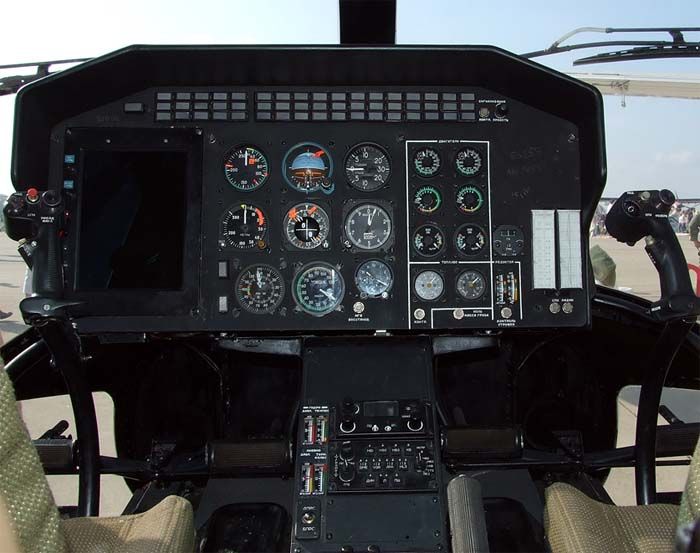

Что считаете что радиовысотомер А-037 древний прибор ? НИЧЕГО ПОДОБНОГО! Вот фото кабины вертолета КА-226. Вертолет не военный , но радиовысотомер А-037 там всеравно стоит. Там эгрономика панели такая:1-ый ряд:  указатель скорости , авиагоризонт , вариометр ВАР-30 ; 2-й ряд: радиовысотомер А-037 , прибор пилотажный ИНП-Р , барометрический высотомер ВБМ (кстати баровысотомеров ВД давно не делают!); 3-й ряд: тахометры оборотов винтов и двигателей , и маленькие часы под высотомером ВБМ. Справа приборы топливных , масло , гидросистем и т.п. А слева дисплей.
