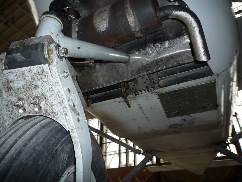

Вот именно! Речь идёт о трубах с одинаковой толщиной стенки. Квадратная труба у которой сторона квадрата равна диаметру круглой трубы - на кручение работает лучше чем круглая труба!
Интересно, а где Вы найдете такую трубу из Д-16Т ? Да и проблема с подбором вставок усилений тоже существует для квадратных труб.
А вот это вопрос уже - другой....!  ;D А то аж обидно стало за квадратную трубу...!  :'( :'( :'(
У меня 60*40*2,5 со вставкой с толщиной стенки- 1,5
P.S. Нахожу их, действительно с огромным трудом.....!!!  :'(

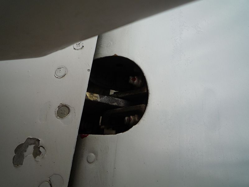

Вот и я о том-же, все уже без нас придумано, а на основные пилоны я ставлю 65Х3.

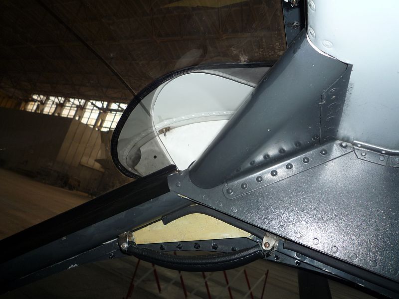

Ну-ну....!
Основной складывающийся пилон со вставкой по всей длине (она уменя играет роль страховочного троса...!  ;D)
Нижние продольные трубы были 48*1,5 со ступенчатыми вставками - бужами 45*1,5 и 42*1,5. После первого сезона стали заметно дугообразными....!!!
Сейчас ставлю:
1. либо на всю длину 52*1,5 +48*1,5 со ступенчатыми вставками-бужами 45*1,5 и 42*1,5
2. либо на всю длину 48*1,5 +45*1,5 со  вставками  42*2,0
В зависимости от наличия.
Рамка сиденья 32*2,0. Без отверстий в центральной продольной части, только по краям!!!

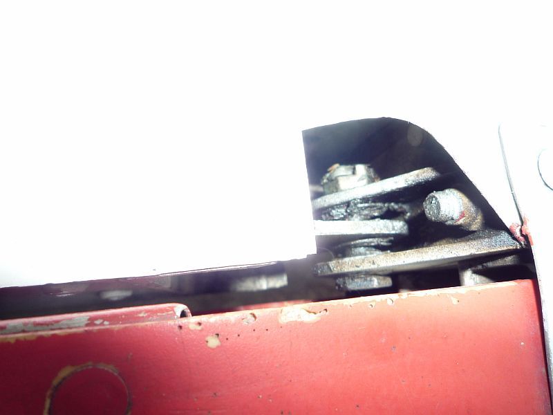

Ну вот тут я - соврамши....!  😛  Но такой набор труб слабый, даже для лёгкой, мало эксплуатируемой телеги.
Такой набор труб стоял на моей первой телеге "Вектор". И изогнутость труб я заметил, когда стал (после 3-ёх лет полётов выходного дня) на базе его узлов и труб - разрабатывать свою химическую телегу. А вобще-то, там оказалось косяков - до чёрта....!!! И как я на нём до этого летал...?!!!  😱 😱 😱
P.S. На фото "мопед - не мой!"   ;D
