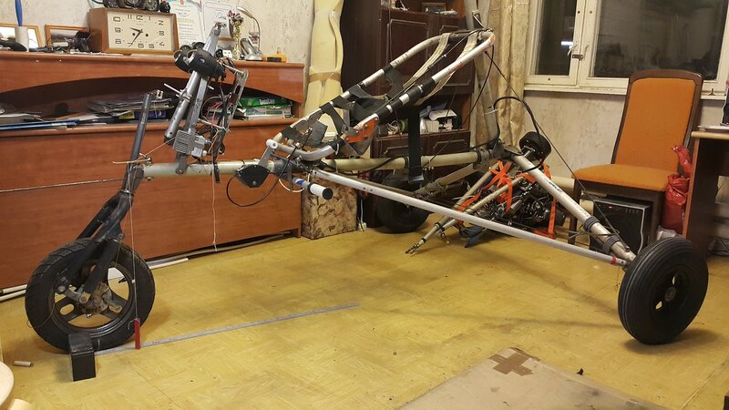

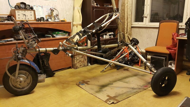

Здравствуйте господа пилоты. Извиняйте, если тема уже обсуждалась – не нашел.
Проблема была в следующем: тележку, прототип «Космоса», при разбеге – пробеге мотало из стороны в сторону, после посадки отчетливо видно 3:50 мин:
http://www.youtube.com/watch?v=7dNUmVq5KFM
Облетывал Кареткин Андрей Вечеславович, который и посоветовал: как бы загрузить рычаг, что бы колесо ушло по ходу назад. После перегиба рычага стало намного лучше 4:40 мин :
http://www.youtube.com/watch?v=mKZmVqupZNM

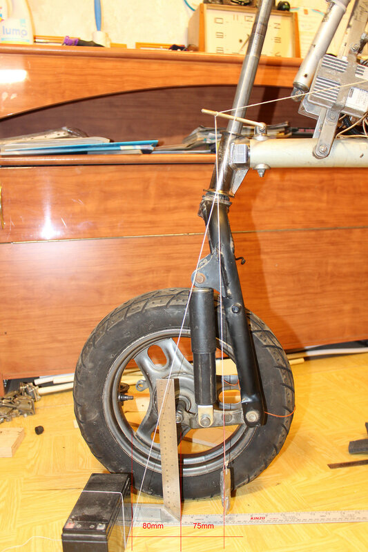

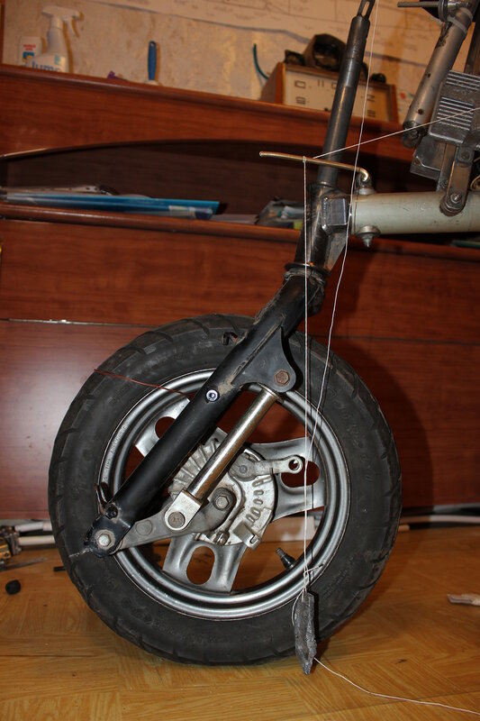

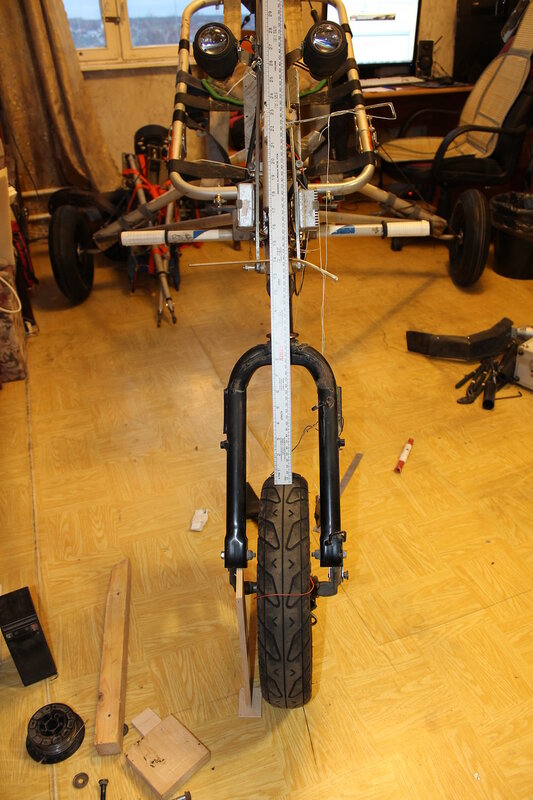

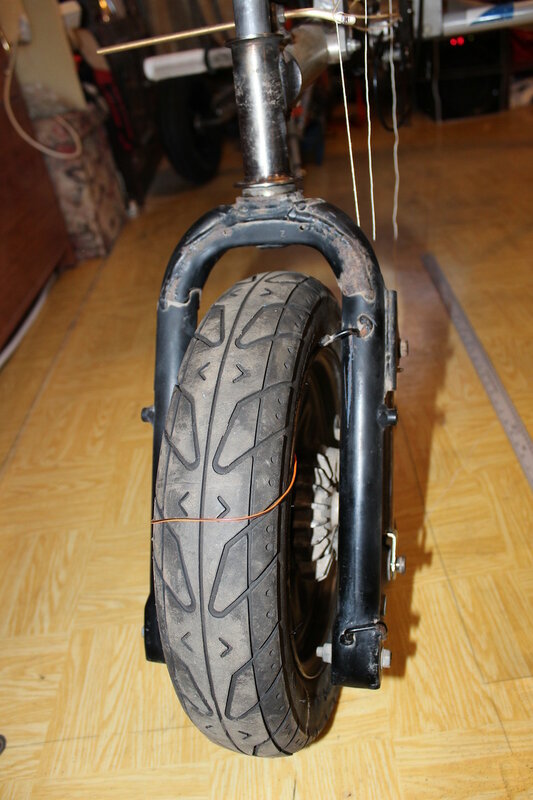

Хочу немного облегчить дельт меняю колеса, и вилку тоже, решил взять готовую от скутера, ось с подшипником подошли по размеру, смущает только большой угол наклона вперед, 15 градусов у оси поворота от вертикали, да еще у самой вилки:
Общий вид:
До замены:

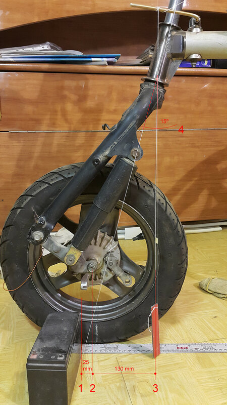

Посоветуйте: на что обратить внимание, как добиться повышенной устойчивости, не хочется в разгар сезона, наспех, что то переделывать.
Спасибо.
Нмного увеличить расстояние между точками 1 и 2.
Еще излишняя легкость хода вилки - враг, поэтому не стремитесь обязательно посадить ее на подшипники. Радикальное средство - демпферы, купленные в мебельном магазине, спросите у Кареткина, я такой когда-то у него видел.

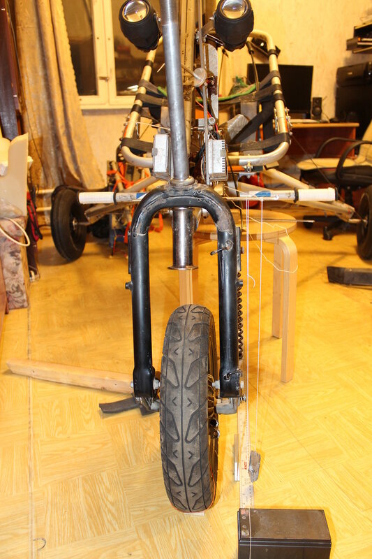

У нас была такая, только немного переделанная, суть переделок нарисовал на фтоке.  Угол был еще больше, чем у Вас ( у вас так зрительно, почти нормально), я уж не помню почему не сделали меньше, то ли поторопились, (если бы было время, сварили бы нормальную вилку, это примастырили второпях),то ли еще что, но получилось то, что получилось. В деле никаких нареканий вилка не вызывала, только тяжеленная зараза, с облегчениями никак не вяжется :о)

Вот такая. Телега - глубокая "мордонизация" Е-16.

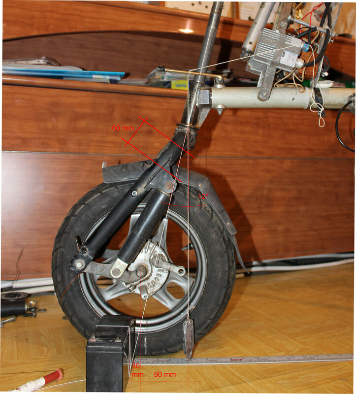

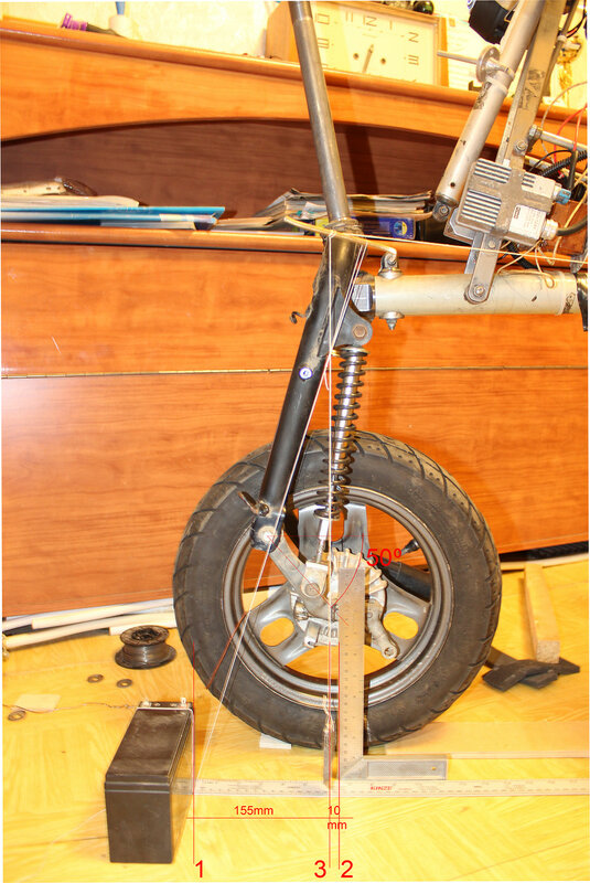

При обжатии амортизаторов остается мало места для втулки поворотной – 60мм, а если поставить щиток, то и еще меньше:
В то же время увеличивается растояние между точками 1 и2, угол оси становиться 12 гр. Может быть, стоит поставить амортизаторы по короче?
Даже с необрезанной трубой, вилка с колесом весит 9кг., против 14кг. у старой, а еще задние колеса по 3кг. – старые по 7кг.
У нас с колесом от садовой тачки весила 8 кг, но и это неприлично много для легкой телеги.
Наверное наоборот, подлинее, тогда больше места высвободится вверху. Или переварить чуть пониже уши крепления амортизаторов. Еще у Вас на фотке по-моему обжатие неестественно большое.  Нижняя перемычка у нас была просто металлическая пластина мм 5 толщиной, это тоже сэкономит зазор.

Не могу решиться, как лучше: амортизаторы 200мм с обжатием на 170мм, в обжатом положении получиться так:
Или, как предложили Вы: амортизаторы на 270мм с обжатием на 240мм, ход у колеса 50мм, зазор между колесом и вилкой 180-130мм, что вполне хватит для поворотной втулки, пластины снизу и для щитка:
Менять надо будет угол оси поворота на вилки, и пластина добавит веса.

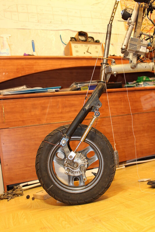

Яковлев Эдуард может бред с моей стороны, поверните вилку на 180 гр. - амортизаторами вперед, покажите здесь как встанет колесо?
Вчера об этом подумал, но из-за тормоза даже пробовать не стал, показалось, что разница не большая. На самом деле вот:
Первый вариант однозначно в топку, при таком повороте маятника амортизация не будет нормально работать.
Берите второй вариант, обрезайте верхнюю трубу, и делате хотя бы подобие человеческой вилки, примерно с таким наклоном, заодно и забудете про проблемы с устойчивостью.
Сходите на рынок и поищите амортеры подходящей длины если эти коротковаты
А будет ли работать амортизация при такой установки рычага, угол от горизонтали 50гр., и не с лишком ли большое растояние от оси поворота "1" до точки касания "2" :
