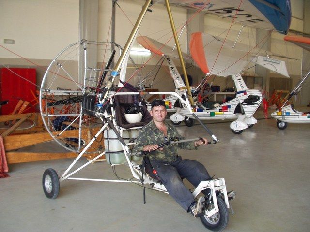

Наверное имеет смысл подумать о том, что в положении крыла "носом в землю", тележку не пристегнуть будет, так как нос хребтовой трубы упрётся в крыло. А значит потребуется помощник, который поднимет нос крыла и будет его держать, пока пристегивается телега. Может имеет смысл подкорректировать длины хребтовой трубы и складного пилона, чтобы тележка пристёгивалась в одно лицо?
Наверное имеет смысл подумать о том ...
Глядя как навешивают крыло другие мои коллеги на свои телеги, думаю, что возможно будет монтировать крыло на телегу в одно лицо.
Ниже были приведены эскизы "крайних" промежуточных положений. Которые показывают саму возможность навешивания крыла на пилон.
Первое положение - это подкат телеги носовым колесом за гриф трапеции.
Второе положение, оно пропущено, поднятие носа крыла и подстыковка к узлу навеса.
Третье положение - это выкатывание колеса телеги за гриф.
Четвертое положение - как на эскизе, готовность поднять крыло с пилоном в рабочее положение - пилон вертикально, и его фиксация.
Вот как-то такая технология навески крыла.

Как раз о втором положении и речь. Пристыковыаать узел навески удобнее, когда крыло стоит на носу, и не требуется нос поднимать. В Вашем случае так не получится. Не беда, конечно, но некоторое неудобство.
Почти идеально собирается апппрат. Не хватает маленькой детали - защелки у складного пилона. После подъема она должна срабатывать, и удерживать пилон с крылом до момента фиксации пилона болтом. А Вам приходится коленками держать.
Некоторое неудобство все же когда узел подвеса вешается на крыло,стоящее носом на земле.
После того,когда телега заехала передним колесом за трапецию и узел подвеса стоит на крыле,третьим пунктом можно добавить крепление переднего подкоса в верху пилона.потом застегнуть носовой лобик и после этого можно поднимать крыло за трапецию и сразу ставить передний подкос.при этом не надо прыгать по телеге.Допишу-и не придерживать коленкой трапецию

Подумаю о идее с защелкой, давно приметил, но не придумал как воплотить в жизнь.
Если уменьшать нос хребтовой трубы, тогда возникает необходимость гнутого переднего подкоса (расход ручки вперед). А у меня он каплевидный от предыдущего варианта, не хочется его менять.
И, когда поднято крыло в положение подъема, следующее действие конечно - это пристежка лобика и подсоединение переднего подкоса к пилону.
С уважением.

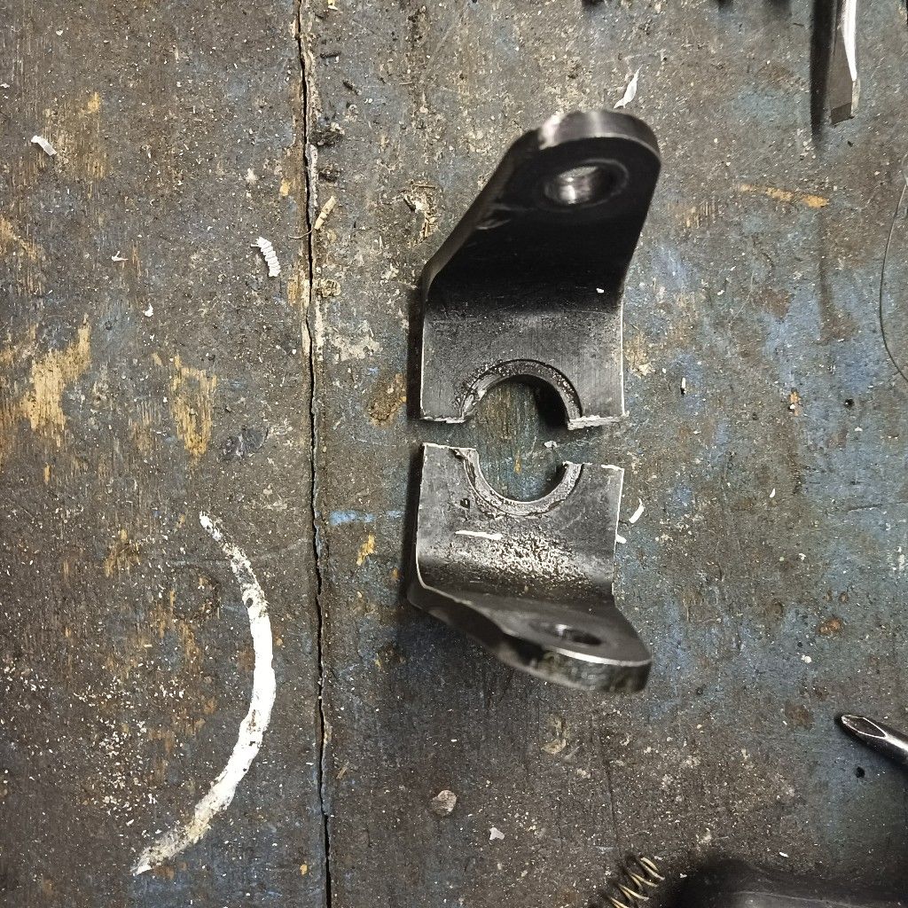

АМГ конечно летучий металл, но в ответственные места, нержавейка лучше. В дугу согнется но не лопнет...
Чушь полная.
Были случаи,когда нержавейка на узлах подвеса в виде пластин "проворачивалась и винт разрывал парус.
Были случаи когда неумышленно использовали нержавейку 40Х13 на узлах и это приводило к разрушению.
Нержавейка в виде пластин не имеет обратной деформации.И это плохо.
Зачем так КАТЕГОРИЧНО? В каждом конкретном случае, конструирования узла, следует учитывать множество факторов (вес, сопротивление изгибу, скручиванию, усилию на разрыв и срез, и т.д. и т.п.). Отсюда и вытекает выбор материала и его геометрических размеров для данного конкретного узла (материаловедение).
