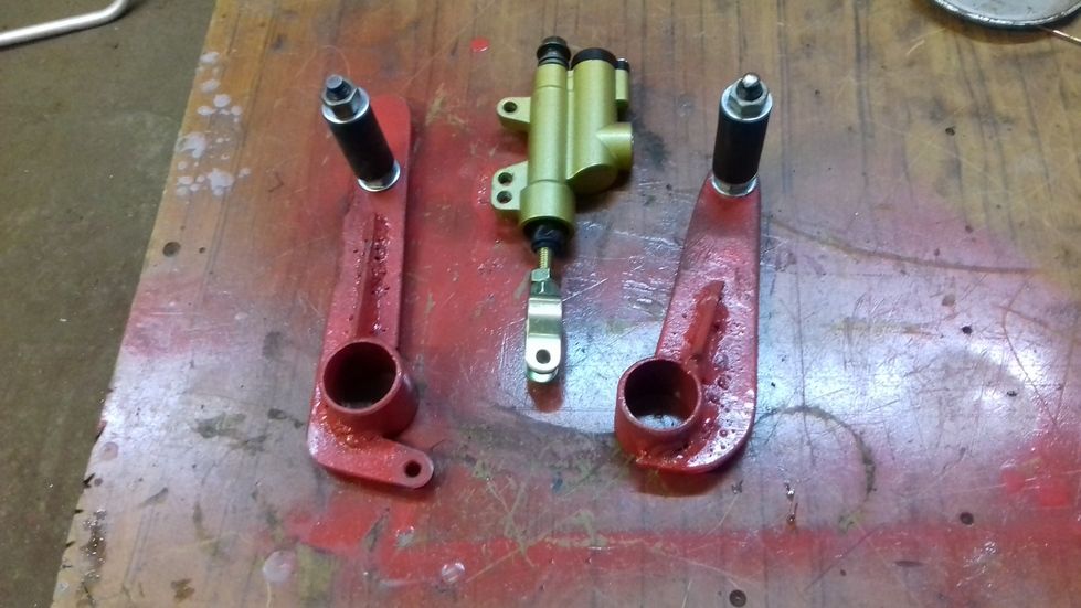

На днях связался с местными мастерами, которые взялись сварить топливный бак. Сговорились. А сегодня продолжил "ваять" педальки тормоза и газа. Вот что получилось.
Смонтировал педаль тормоза на вилку

На мой взгляд, нога должна лежать в ложе педали и в среднем положении, чуть касаться педали. У вас же, чтоб начать тормозить, надо оторвать пятку. Лучше одеть самый большой зимний ботинок или валенок и смотреть чтоб было удобно. Иначе от сопротивления обуви нога затекает. У педали газа, в среднем положении ноги, среднее полоение дросселя.

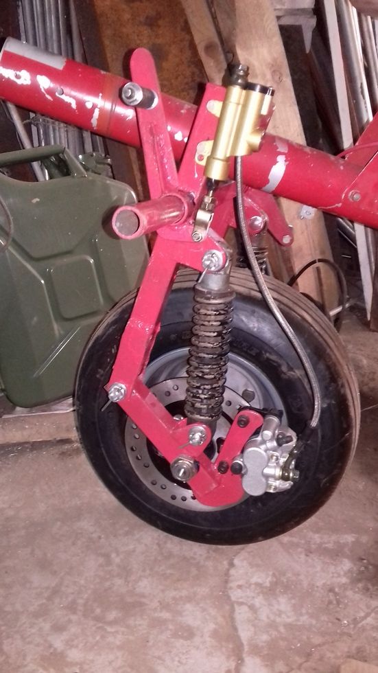

Сегодня закончил с тормозной системой. Залил, прокачал. Тормозит.
Наполовину сделал "ГАЗульку". Надо закупить боуден и тросик. Имеющиеся оказались короткими.

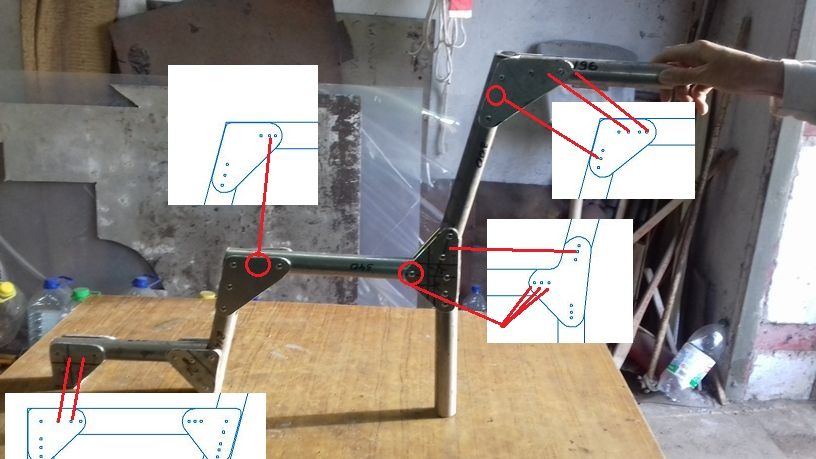

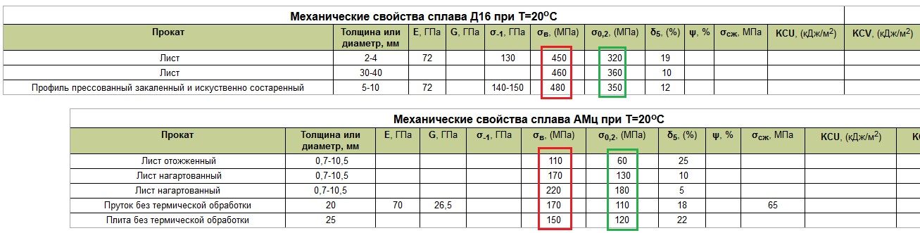

Идем далее -трубы "кракозябры" у вас из АМц. По прочностным характеристикам этот материл - "сопли" по сравнению с Д16Т. В 2-3 раза хуже. Вытяжные заклепки на серьезных силовых конструкциях (а здесь будет вес человека) при работе их на срез лучше не применять. Они еще хороши для клепания обшивки.... и то по площади/контуру большое количество и не на срез. А так - будут разбалтываться и потом юлить. Вместо оных лучше уж болты М6 хотя бы.

Наблюдается массовое несовпадение/несоответствие количества заклепок, планируемых к установке по чертежу с тем, что получилось в реальности. В реальности получилось гораздо меньше точек установки. В особенности в одном месте планировались аж 3 заклепки, а каким-то чудом они потом трансформировались в одну.

Трубы у вас из АМц. По прочностным характеристикам этот материл - "сопли" по сравнению с Д16Т. В 2-3 раза хуже.
Это точно. Спору нет.
Вы считаете, что эта конструкция "серьезная силовая"? И как будут распределятся усилия по трубе через лист фанеры лежащей на всем протяжении горизонтальной трубы, которая опирается своими концами на вертикальные ? Мне, так думается, что не успею "ушатать" всю эту конструкцию за всю мою оставшуюся "летную" жизнь. И, даже, ее не "ушатают" те кто останется после меня. Телега имеет хорошую амортизацию. В виде пневматиков и амортизаторов. Да и я не собираюсь "прикладывать" ее "по полной" к ВПП.
Вы очень наблюдательны. И даже вспоминаете про какое-то чудо. А чуда нет
И ... а где Вы видели здесь ЧЕРТЕЖ? Это все просто эскизики. Правда сделаны в специальной программе. И конечной конструкции пока нет. Она трансформируется "по ходу дела".
А в общем спасибо за замечания и критику. Кто-то, может быть, сделает по другому. Например: на ремнях. Кому как нравиться.
