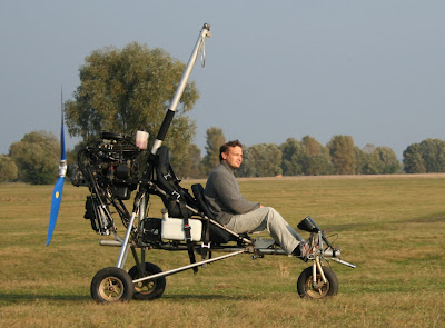

Подбираю короткий обтекатель на тележку.
Думаю что немного эстетики не помешает. Только интересен короткий - ну не нравится мне в ванне летать. У кого какие есть варианты? Предлагайте.
-я предлагаю самый короткий=обтекатель
закреплён на вилке переднего колеса
\вращается вместе с ним\.
-это;
самый малый мидель,не ограничивает сильно поле зрения\важно при посадке на незнакомом месте\,
нет больших щелей между колесом и обтекателем,малый вес.
-его легко склеить из полиэтиленового турист.матраса\каримата\ и усилить дюрал.каркасом.

В Украине почти аналогичный обтекатель стоял на тележках Обрий и Аэрос1. Приелся.
Мне больше нравится капля с Антареса.
В принципе симпотичен обтекатель с МД50.
Кожаный обтекатель просто бомба  ;D , ранее я имел возможность лицезреть виниловый обтекатель из ПВХ ткани и джинсовый шлем. Ваш вариант интересный и гламурный, жать что стерли пост.

Вообще-то проблема обтекателя актуальна для тех кто строит единичные экземпляры. Хочется создать что-то своё, присущее данной модели. А как сделать не всегда сообразишь. Хорошо бы умные люди поделились секретами изготовления простых обтекателей. :-?
henryk
Krakow
-мой товарищ собирается сделать обтекатель из прозрачного пластика\
поликарбонат\.
не уменьшает поле зрения а свою роль выполнит.будет ещё верхняя часть=крыша для головы\похожий был на СЛА-87 в Москве\.
