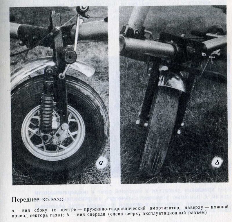

В каком месте оторвало подкос и как разрушилась передняя стойка? Как повел себя аппарат после таких разрушений? Есть фотографии разрушений?

Происшествие  было  очень  давно....  До  2000  года.  Фото  нет.  Я  нашол  фото  левого  колеса  -  с  места  пассажира.  Там  видно  место  где  подкос  крепится  к  основной  трубе  -  ушковым  болтом.  Его  ( болт ) собственно  и  оторвало  -  только  не  слева  -  а  справа.  В  этом  месте  -  немного  деформировалась  труба  -  и  впоследствии  -  возникла  трещина.  Трубы  -  поменяли.
Вот  фото  в  другом  ракурсе  -  правого  колеса...  Разрешение  -  правда  -  так  себе...
Ушковый  болт  на  фото  -  на  8.  А  в  подвеске  пострадал  -  подобный  -  только  на  6  :
Передняя  подвеска  -  имеет  конструкцию  скопированную  с  французского  Космоса :
Только  с  колесом  от  отечественного  мокика  Рига  мини.
Амортизаторы  были  самодельные  -  они  износились  за  8  лет  и  были  заменены  на  амортизаторы  от  скутера.
При  ударе  -  срезало  ось  вращения  вилки  ( М 10 ) и  оторвало  вдоль  сварки  -  хромансилевую  изогнутую  втулку  основной  трубы....  Болт  переднего  подкоса  -  М 6  -  тоже  срезало  и  соответственно  -  колесо  -  отлетело.  Вилку  погнуло.  Гнутую  втулку  -  сварили  заново.  Вилку  сварили  новую.  Передний  погнутый  подкос  -  заменили. Ось  поворота  вилки  -  поставили  12 мм  - длинный   болт  из  подвески  ВАЗ.
В  целом  -  то  давнее  происшествие  -  было  очень  удачным  в  том  смысле  -  что  разрушаемые  конструкции  -  поглотили  удар  и  пилот  отделался  синяками.

soldier -  я  затрудняюсь  ответить  точно  про  количество  посадок  и  часов  налёта.  Аппарат  по  определению  лёгкого  класса.  Гиганского  запаса  прочности  -  нет.  Но  и  такого  чтоб  было  боязно  летать  -  тоже  нет. Если  оставить  в  покое  разрушения  при  ударе  -  из  неприятных  случаев  -  было  2  обрыва  болта  -  в  креплении  скобы  сидений  -  сзади.  Однако  обрыв  этого  болта  не  ведёт  к  аварии.  При  этом  -  ничто  не  отваливается  -  просто  чувствуется  что  рама  сидений  хочет  немного  перекоситься....  Первый  болт  -  был  какойто  перекалёный...  Второй  - м 10  -  жигулёвский.  Видимо  он  требует  замены  раз  в  2  сезона.  Вобще  телега  имеет  весьма  приличную  амортизацию.  Часто  летает  с  достаточно  дрянных  поверхностей.  Раньше  стояли  амортизаторы  (  сзади )  от  кроссового  ЧЗ 400.  Сейчас  -  через  10  лет  -  поставили  от  мотоцикла  Урал ( чешские - потекли  безбожно ).
Вобще  я  считаю  что  эта  телега  по  надёжности  -  не  хуже  МД 20  -  а  по  качеству  и  по  удобству  эксплуотации  -  превосходит  МД 20.  А  Вам  -  если  не  тайна  для  каких  условий  эксплуотации  телега  нужна  ?  Какая  Вам  кажется  предпочтительной ?  Не  бывает  идеальной  на  все  случаи  жизни.  При  умеренной  любительской  эксплуотации  -  такой  тележки  хватит  на  долгие  годы  -  при  минимальной  замене  изнашивающихся  деталей. Если  мне  предлагали  бы  поменять  эту  телегу  на  иную - на  выбор  -  я  меняться бы  не  стал.  Если  Шевченко  -  увидит  то  что  я  тут  пишу  -  я  хочу  сказать  ему  спасибо.  Он  построил  ( на  мой  взгляд )  прекрасный  образчик  тележки  - с  плоской  фермой.  Если  нужно  сильнее  -  тогда  есть  Поиск  с  двойной  мачтой  -  к  примеру.

Но по поводу элеметов конструкции его телег. Все зашибись, кроме чулка, в который крепится передняя вилка. Очень тонкая стенка 0.8 мм. При жесткой посадке она имеет свойство лопаться или скручиваться. Юра высококвалифицированный спортсмен-дельтапланерист и фанат облегчений конструкции телеги. У него все подчинено минимизации веса, а потому все сделано на грани. Для опытного персонажа все проходит, для малоопытного его телеги не подходят... Однозначно. И еще. конструкция крепежа топливного бака хреновая. Опыт происшествий доказал это. Я в свое время переделал раму бака (картинки вот тут http://rbwdelta.narod.ru/feeding.html и вот тут http://rbwdelta.narod.ru/generalsights.html), а приятель доверился производителю. Результат - моя кондовая рама выдержала полный бак, а у приятеля бак сорвало. Слава богу, не было искры...
А рессора пока работает без вопросов.
