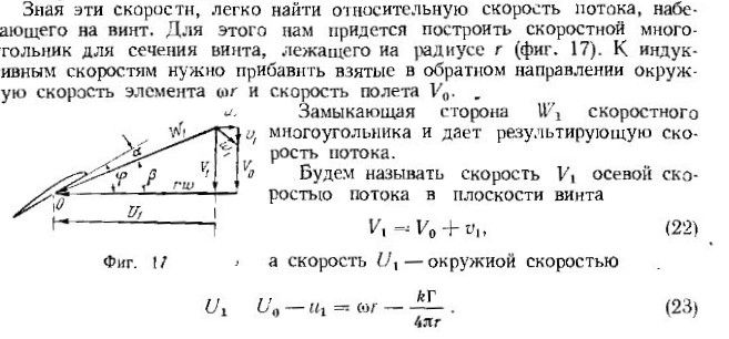

У Юрьева и в вихревой и в импульсной теории учитываются еще индуктивные скорости, создаваемые элементом винта.См. треугольник скоростей на рис.
Как Вы учитываете характеристики аэродинамические профилей разных сечений? Совет использовать готовые переставные винты считаю неправильным, т.к. лучшим винтом будет рассчитанный на конкретный режим, а готовые переставные идеальны будут по крутке и хордам только в одной расчетной точке, которая у самодельщика будет не совпадать в реальности. Кстати, луганские винты просто покрашены в черный цвет, а сделаны из стеклопластика.

Действительно в треугольнике скоростей который я показал не указана закрутка струи и подсасывание. Но эти величины очень малы и ими можно пренебрегать. Действительно, для каждой расчетной скорости есть свой оптимальный винn. Именно этот вопрос и будет рассматриваться в следующем ролике. А ваши замечания vert абсолютно верны.

Что касается учета закрутки струи, так ее еще можно определить экспериментально. А вот что касается приращения скорости, за счет подсасывания, так это практически невозможно. Однако погрешности за счет неточности выдерживания геометрии лопасти при изготовлении больше, чем погрешности за счет не учета двух указанных величин. При переходе от теории к практике всегда приходится чем то пренебрегать. Иначе все очень сложно и невыполнимо.

Индуктивные скорости также расчитываются по формулам, (у Юрьева вся методика пошагово расписана) без них невозможно правильно определить тягу винта на месте и на малых скоростях, (когда Vo близко к нулю), а для тихоходных СЛА это определяющие величины для короткого взлета. Кстати, в современных реалиях гораздо проще, чем строгать вручную, сделать 3Д-модель двухлопастного винта и недорого отфрезеровать переклей на простеньком китайском СЧПУ у мебельщиков, которые сейчас в любом городе есть. При этом можно закладывать любые, более несущие, выпукло-вогнутые профили. Т.е. использовать более высокие Cy и соответственно меньшую хорду, для снижения веса винта.
Нельзя! Из-за этого пренебрежения, у людей проектирующих винты по упрощённым методикам, и сложилось мнение, что нельзя сразу сразу сделать хорошо подходящий винт.

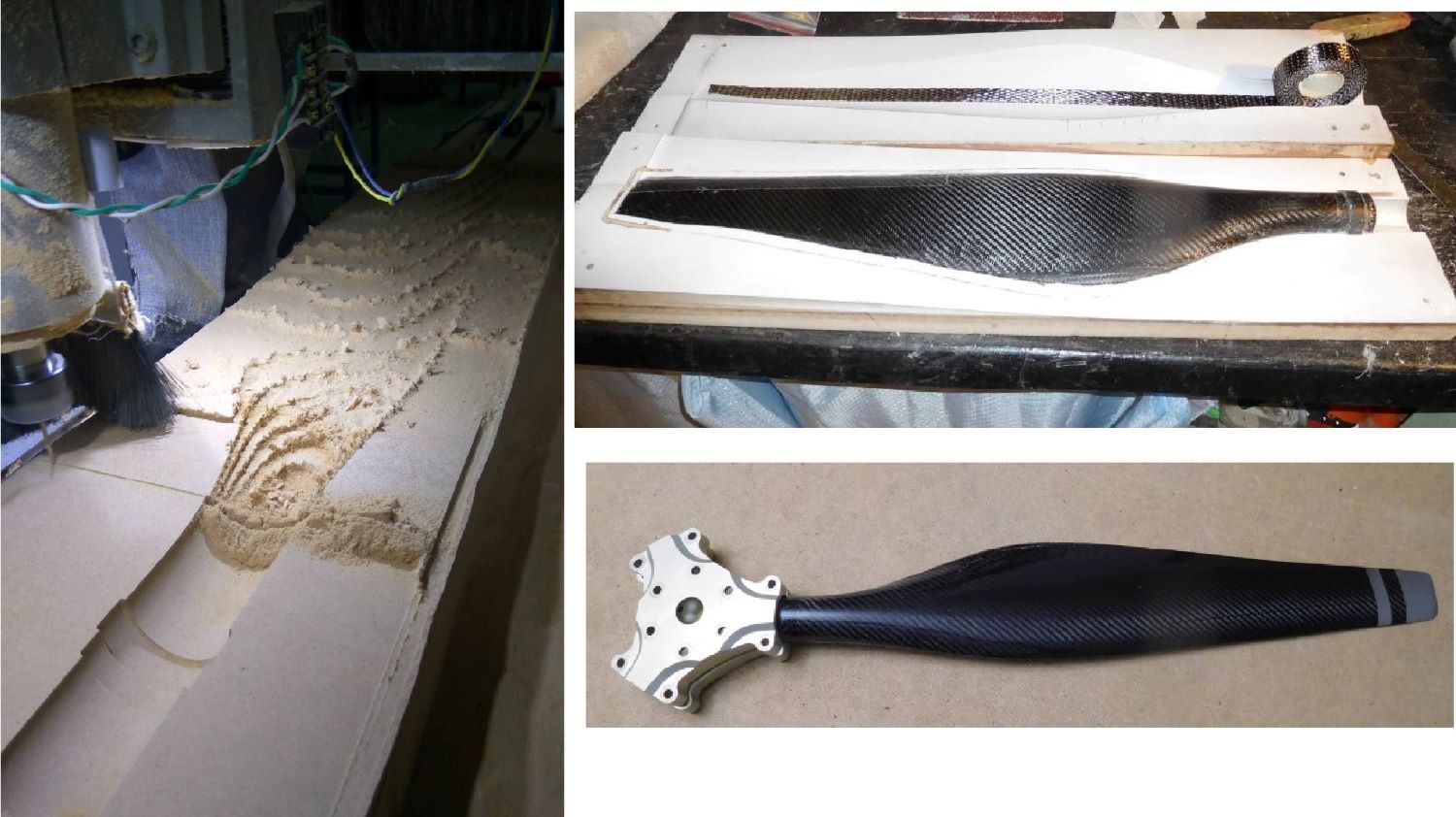

С этим высказыванием я не согласен! Станки-то есть, а вот люди умеющие фрезеровать винты-в дефиците. В нашем мильённом городишке, на пальцах одной руки пересчитать можно.
Ну не знаю... У нас в 70-тыс. городке мне запросто, очень чисто, отфрезеровали матрицу из двух половинок из плиты МДФ для углепластикового переставного винта. См. фото. Они из дерева такие 3Д-картины и иконы фрезеруют, а уж винт офрезеровать - для них это семечки. Правда, это бывшие авиационные инженеры с авиазавода этим зарабатывают на жизнь сейчас и из переклея двухлопастные тоже запросто делают на заказ.

Матрица-не винт, при фрезеровании винта есть проблема в тонкой задней кромке например, да и вибрирующей лопасти, когда она тонкой становится. И да, те кто умеют это делать-инженеры по странному совпадению, но не фрезеровщики икон и барельефов, коих хватает... :)
А не пробовал оклеивать после фрезеровки с одной стороны, а после полимерзации резать с другой и потом делать финальную оклейку?
Там проще делается, оставляются т.н. "поддержки" по контуру кромок, т.е усиливающий элемент, рамка, а потом обрезается вручную и зачищается.

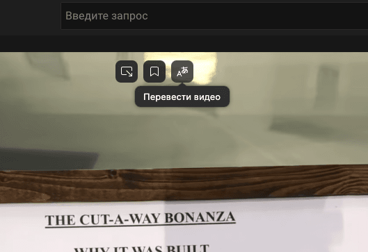

И к чему этот ролик здесь? К тому же на английском. Много у нас народу понимает английский на слух?
Сегодня это уже давно не проблема.
Надо смотреть англоязычное видео через Яндекс браузер. Там во время воспроизведения видео при наведении на него мышкой в верхнем крае картинки появляется кнопка - "Перевести видео". После ее нажатия включается автоматический дубляж на русском.
Попробуйте ))
После фрезерования до оклейки, требуется хорошо ещё пошоркать наждачкой, и делается это обычно в другом месте, а фрезеровщику обычно надо прогнать процесс побыстрей.
Вот правильная расстановка этих поддержек и есть главный нюанс. Обретается с опытом, а винты редко кому надо фрезеровать.
