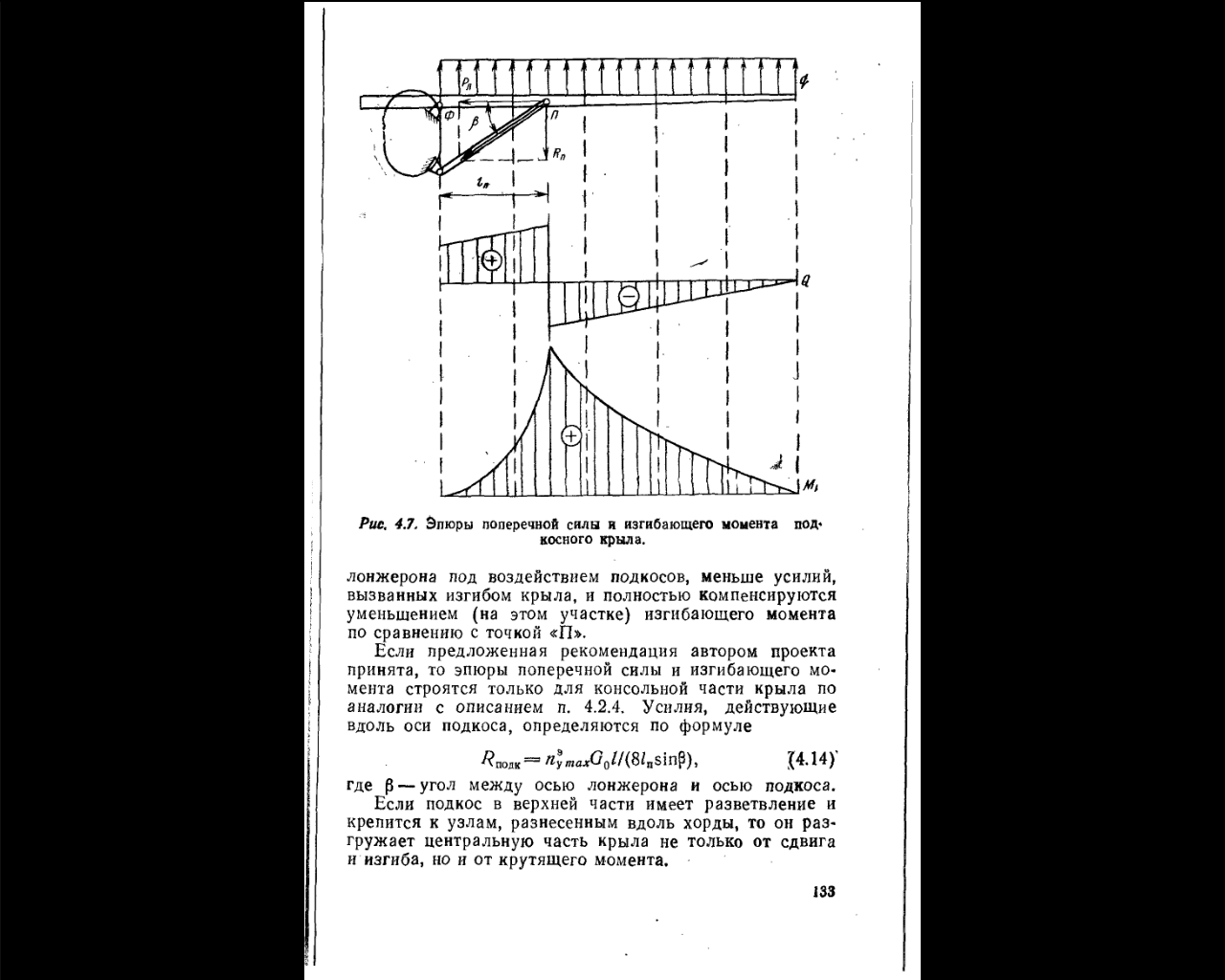

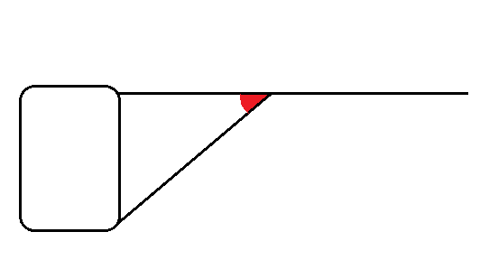

Здравствуйте дилетант в расчётах подскажите как влияет угол установки подкоса на площадь полок лонжерона .не совсем разобрался в формуле расчёта в проектируемом СЛА угол между осью лонжерона и осью подкоса 12-15гр. взлётный вес 250кг. длина консоли 4.5м крепление подкоса планируется посредине консоли
Если коротко, то чем больше угол (обозначенный на рисунке красным цветом), то тем лучше.
При изгибе крыла вверх подкос стягивает его, и зона крыла от фюзеляжа до места крепления подкоса будет дополнительно нагружена сжатием от стягивающей силы подкоса.
При изгибе крыла вниз всё с точностью до наоборот, подкос будет подпирать, и в рассматриваемой зоне будет растяжение.
Изменение этого угла приведёт к изменению стягивающей/подпирающей силы. Чем больше угол, тем сила меньше.
Теперь к вопросу о влиянии этого угла на площадь полок лонжерона.
Для случая изгиба крыла вверх, стягивающая сила от подкоса догрузил верхнюю полку лонжерона, и разгрузит нижнюю. Будет ли какая-то из этого выгода - не знаю.
В этом смысле угол подкоса не так важен.
Он гораздо важнее при проектировании самого подкоса и его узлов крепления. Я бы ориентировался именно на это.
ps. касаемо распределения осевой силы от подкоса по сечению, то тут нужно знать конструкцию, её материалы.
153624
Уважаемый Александр 46. Евгений 777 вам ответил правильно. Я только хочу добавить. Посмотрите на рис. 4.7 из книги. Масса полок (без учета сжимающей силы) примерно пропорциональна площади под эпюрой изгибающих моментов. От законцовки момент растет примерно по квадратной параболе. у подкоса он резко падает. Площадь под эпюрой вблизи фюзеляжа очень не велика. Значит и масса у подкосного крыла на этом участке намного меньше чем у свободнонесущего.
Altukhov_Aleksey
Тоже подключусь к этой теме. ну смотрите, чем меньше угол тем больше проекция на лонжерон. Не зря был описан как-то случай, когда крыло сложилось гармошкой. Сань, скинь свои данные, давайте наглядно посчитаем, может мы не правильно понимаем суть расчетов. У нас с Александром примерно одинаковые параметры, только мой взлетный вес 200 кг, и осевая нагрузка расчетная примерно две тонны до разрушения. Пришлось наклепывать полосы, при том, что на изгиб как раз все хорошо. Просто суть вопроса, если мы усиливаем место крепления подкоса к крылу, достаточно закрепить полосу или уголок в область узла. А в нашем случае с острым углом подкоса , усиление делать надо до стыка крыла с фюзеляжем.

Если второе, то получаете осевую силу с подкоса, и распределяете её по поперечному сечению крыла, получая тем самым нормальные напряжения. И эти напряжения от осевой силы добавляете к нормальным напряжениям от изгиба.
Если вопрос про то, как распределить напряжения от осевой силы по сечению, то повторяю, нужна конструкция и её материалы.
