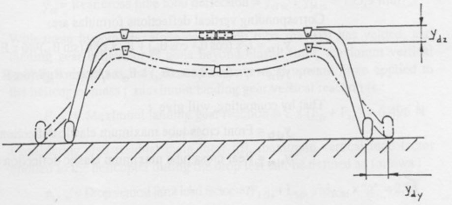

Кстати, у вертолетчиков для снижения жесткости рессоры и увеличения хода при неизменной прочности, используется шарнирное крепление стальной трубчатой рессоры с раздвигающимся телескопическим соединением по центру фюзеляжа. См. рис.
