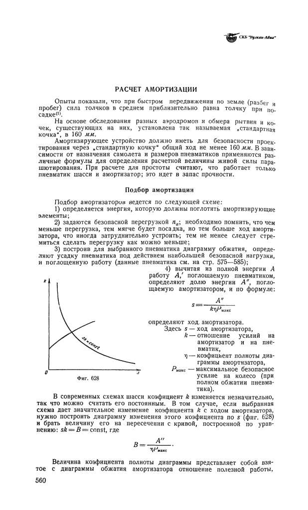

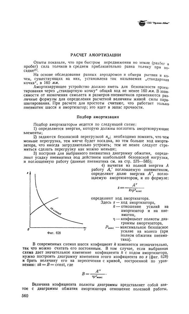

Про "кочку". Справочник авиаконструктора, Том 3, Прочность самолета, 1937
Порыться глубже можно здесь: Гудков А.И., Лешаков П.С. Внешние нагрузки и прочность летательных аппаратов
А посвежее - никак?
Судя по приведенному, про шасси с переднем колесом тогда и не мыслили - и Яки не перепрыгнут ту кочку.
Даже на Л-410 кочка была ниже и синусоидальная.
