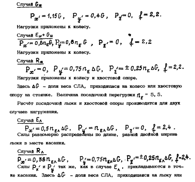

Коэффициент 2 - это уже перебор. В JAR VLА - его нет для шасси. При таком расчете рессора будет "дубовая", и сломается при испытаниях на сброс, т.к. эксплуатационная перегрузка будет велика. Шасси и все что до 100 тыс. циклов нагружения- это повторная статика, а не динамические знакопеременные нагрузки и общего коэффициента 1,5 - достаточно.
Тот же Контратьев рекомендует брать для расчетных случаев шасси эксплутационную перегрузку равной 5.5. Коэффциент безопасности при этом равен 2.2. Расчетная перегрузка в этом случаи будет 12.1

Можно посмотреть рекомендации РДК «СибНИА им. С. А. Чаплыгина»
Я как-то написал Осташову из СибНИИА насчёт РДК. Он ответил, что РДК писали в спешке и в нём куча ошибок. А в РДК-43 в разделе прочности шасси коэффициент безопасности 1,65. Ну и наконец простая логика. Самолёт не пилотажной категории мы рассчитываем на перегрузку 4 с f=1,5. Если считать шасси на перегрузку 5,5 с f=2,2, то и получится, что самолёт вдребезги, а "калоши" целые. Разрушение шасси при грубой посадке может спасти людей от серьёзных травм.
Тут не надо путать. РДК-43 написаны под условия заводского изготовления и полного цикла работ по проектированию самолета. Самодельный самолет требует повышенных запасов. Плюс надо учитывать, что самодельный самолет, как правило, эксплутируется без периодических регламентных работ. Т.е это повышает риски невыявления критических повреждений. Соотвественно, все это ведет к увеличению коэффициентов безопасности.
Не надо путать элементы шасси с рессорами и амортизаторами.
полу ось например можно так считать, а когда проектируешь упругий элемент это совсем другое дело.
если рессоры посчитать с перегрузкой 8 единиц, то и при посадке будет 8 единиц

Уважаемый Леха (magnum) Аэропрпакт Самара я делаю то же самое, но в другой последовательности. Вначале решаю все вопросы прочности, а затем жесткости. В пятницу я выложу очередной ролик. Пожалуйста посмотрите его внимательно, а затем обсудим. Спасибо
153624
Уважаемый Лапшин. В очередном ролике я излагаю жесткость рессоры. Провел расчет по предельной перегрузке 2,5 единицы и на 3,0 ед. Больше нельзя. иначе не выдержит планер.
153624
И еще при перегрузке шасси даже 2 единицы, планер испытывает перегрузку при посадке 2,67. Так как считается что крыло по прежнему создает 0,67 от веса самолета.
153624
Уважаемый Daos в РДК (Сиб. НИИ) расчет ведут на перегрузку практически равную единице. А коэффициент запаса прочности закладывают 2,2. Я же сразу веду расчет на перегрузку не ниже 2,2. А точнее на 2,5 и на 3.0. Врт и получается у Вас перегрузка то 8, то 12.
