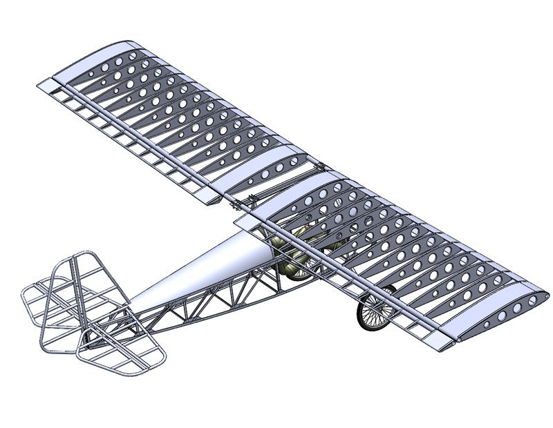

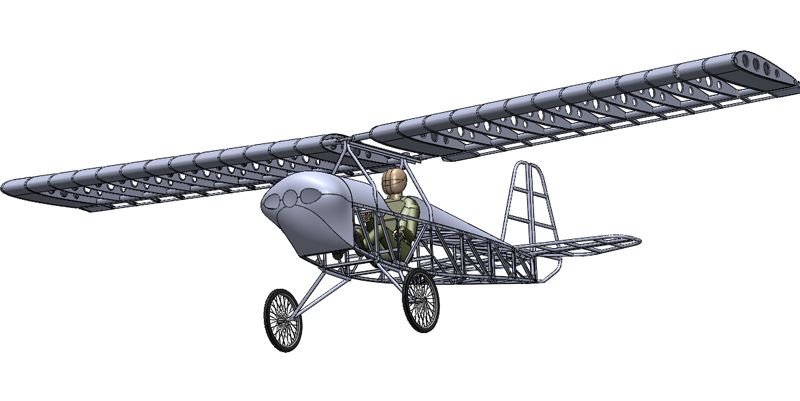

Трубчатое крыло, это грубо лестница с натянутым чулком.
Держит эту лестницу, распорные и диагональные трубки, плюс V образный подкос.
В класике - это лобик на кручение, а кисон от диагон. нагрузок. 🙂

Не, там частокол нервюр с отбортовками. Вполне возможно они своим числом справляются с ролью силовых перекладин. Но без зашивки, к примеру, указанных промежутков, на такой хорде и с такой отбортовкой ни о какой моментной заделки говорить не приходится.
Ну блин, а простым языком нельзя, господин професор Лапшин? 🙁
Еще проще?М-да - постараюсь...
Данная конструкция крыла действительно представляет собой лесенку - безразлично,как именно закреплены на лонжеронах нервюры;эти узлы по-любому считают как шарниры.Лесенка,естественно,будет деформироваться в своей плоскости как параллелограмм - но если хотя бы одну из клеток закрепить,при абсолютно жестких элементах деформация будет полностью исключена;в случае реальных жесткостей крыло сдеформируется лишь засчет изгиба лонжеронных труб,котоорые по определению (т.к.способны воспринять изгиб от подъемной силы с перегрузкой) достаточно прочны и жестки для восприятия продольной силы,которая во много раз меньше,чем подъемная.
Так подобная конструкция крыла МАИ-223 с максимальным весом в 650 кг и макс.допустимой скоростью в 270 км/ч представляет собою лесенку с передним лонжероном-трубой 90х1.5мм,задним в виде П-образного профиля высотой 65мм толщиной 1.5 мм и 4-мя трубчатыми перекладинами (2 по концам и 2 по размаху).Штампованные нервюры в силовую схему не включены.
V-образный подкос мог бы быть заменен и парой параллельных подкосов,но это не имеет отношения к обсуждаемому вопросу т.к. подкосы берут кручение и подъемную силу, не включаясь в продольной нагрузки.
Если надо еще проще - извините,я не знаю как.
Буду делать так!  Эх... на него бы звезду Ротек поставить... Мечтааааа....

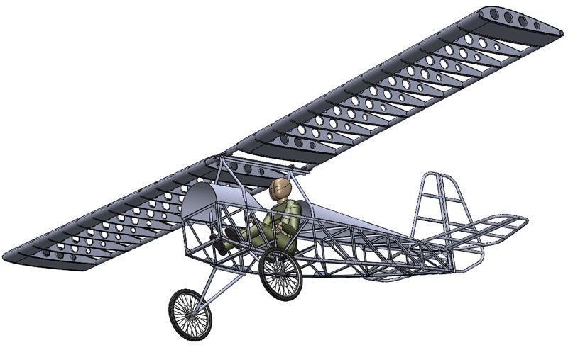

Я бы только одну из зашитых клеток прсовокупил к месту крепления подкосов - один хрен,там надо ставить перекладину или усиленную нервюру.
И насчет Ротека напрасные хлопоты - во-первых мотор сделан примитивно даже сравнительно с моторами столетней давности и пригоден лишь для эпизодической эксплуатации,а во-вторых,для монопланов-парасолей куда более характерными были рядные моторы;в-третьих,Ротек сильно переразмерен для этого типоразмера - вот,скажем,Вальтер-микрон был бы в самую пору и стилем и размером.
Выходить из фюзеляжа не очень удобно. 😉

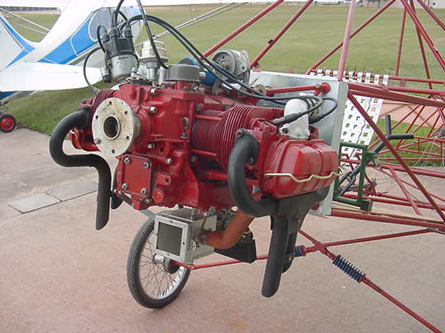

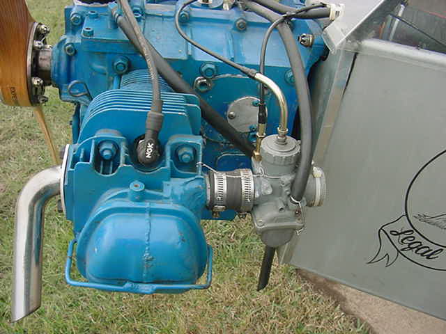

Движок ,как пример, от фольсвагена.

Действительно, входить в люлю будет проблемно, но не сложнее чем в Питенпол…
Не хочу  резать проем в борту, как на прототипе.

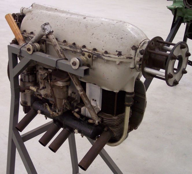

Вальтер Микрон - клевый моторчик! Вот только он походу древний очень..., и запчастюги к нему где брать?
    56,9 КБ · Просмотры: 257
Если удастся поиметь такой мотор в рабочем состоянии,при любой любительской эксплуатации запчастей не потребуется долго.При этом произвоитель еще существует - поищите Parma motors,если память мне не изменяет:действительно очень достойный моторчик - настоящий авиационный,хоть и маленький.Стоит,кстати,на самолете Baby-trener.
Вариант 50% от фольсвагена 🙂
Полупокеров не предлагать!!!  ;D
Ща скачаю модель 912 для солида и посмотрю как будет в теле..., а по Вальтеру Микрону буду искать варианты. Авиационный всетаки как-то надежнее для моей единственной жизни...  😉
Почему? Износилась, одна шейка коленвала, переставил цилиндры  и опять вперед!
Очень удобно ;D

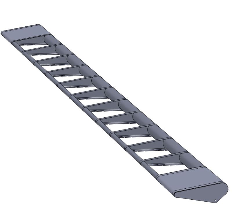

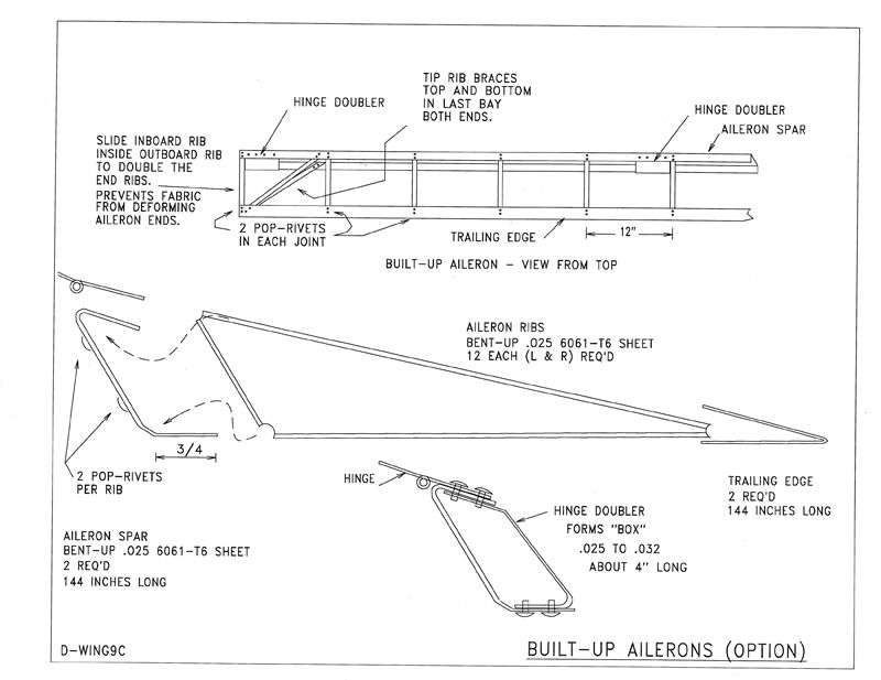

Вопрос по элеронам.
Скажите, можно ли использовать такую конструкцию элеронов? Просто по родным чертежам получается очень гиморно в сборке и как-то хлипко... Да еще рояльные петли стремные...  :-/

При такой конструкции элерона хорошо бы перекрывать вмятину,образуемую трубой л-на крыла и трубой л-на элерона тонким упругим материалом типа толстого дакрона или астролона,хотя и так ничего страшного -элероны и закрылки Ворона,к слову сказать,так и сделаны.При этом навеска и того и другого как раз на рояльных петлях - ничего стремного в этом не вижу:у нас,напимер,закрылок навешен на трех фрагментах рояльной петли из нержавейки длиной миллиметров 75...80;все остальные рули также на тех же петлях,да и на Цессне 150 так же.Замечу еще,что при трубчатом лонжероне элерона все кручение держит труба - поэтому в зашивке клетки листом нет необходимости.
