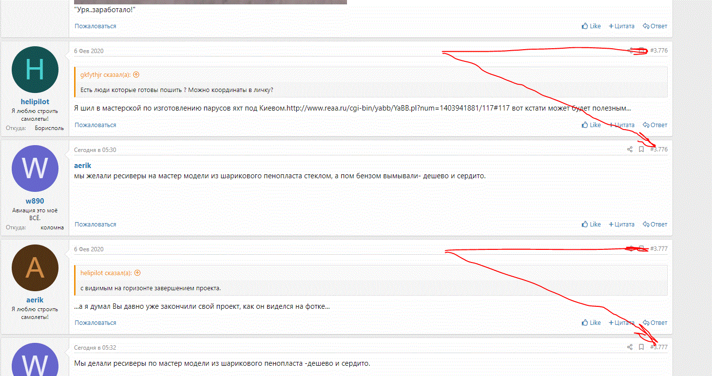

например
вот этот пост Самолёт "Пилигрим-07" клуба "Авиатор", г.Тверь. имеет номер #3,780
и
вот этот пост Самолёт "Пилигрим-07" клуба "Авиатор", г.Тверь. имеет точно такой же идентификатор #3,780
Вот этот Самолёт "Пилигрим-07" клуба "Авиатор", г.Тверь. имeет номер #3,779
и
вот этот Самолёт "Пилигрим-07" клуба "Авиатор", г.Тверь. имеет тот же номер #3,779
То есть уникальность каждого отдельного сообщения не нарушена. А значит все будет в порядке когда разнесут по полочкам все данные

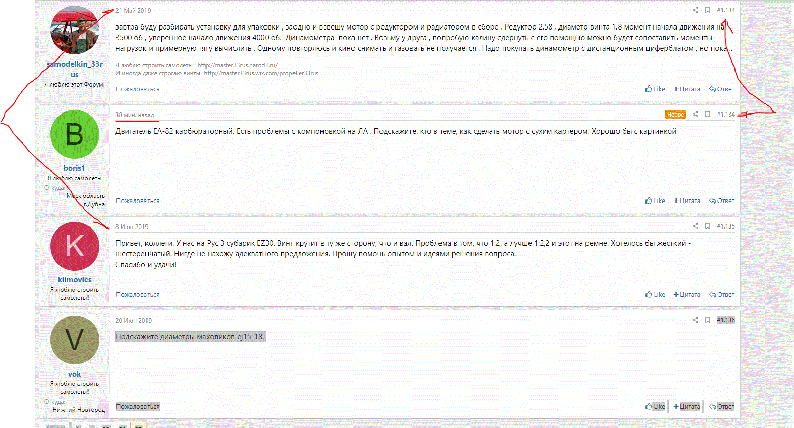

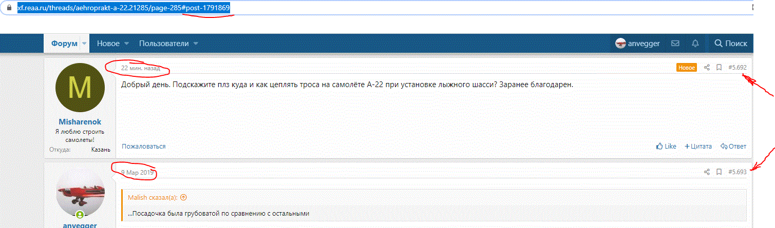

Математически этот номер в углу должен быть пересчитан по количеству страниц помноженному на 20 (количество постов в странице) и прибавлением Единички (1) к каждому новому значению , а по существу надо просто найти значение МАХ и увеличить на 1. этот номер в табличке индексов прилинкован к уникальному номеру который в композитном виде состоит из :
1. Названия темы primenenie-dvigatelej-subaru-v-aviacii.19135 (цифра 19135 скорее всего является опознавательным идентификатором темы)
2. Страницы где этот пост находится /page-57
3. Порядкового номера в списке постов #post-1791926
Вот и получается что нажав на #1,134 мы должны попасть вот сюда Применение двигателей Subaru в авиации. - последний пост в теме . Но на страничке ввиду того что счетчик сбит разместился между
Применение двигателей Subaru в авиации. (#post-1059506 тот же #1,134)
и вот этим
Применение двигателей Subaru в авиации. (#post-1059507 старый номер #1,135)
И главный вопрос - КАК И ОТКУДА ОН ТУДА ПОПАЛ
